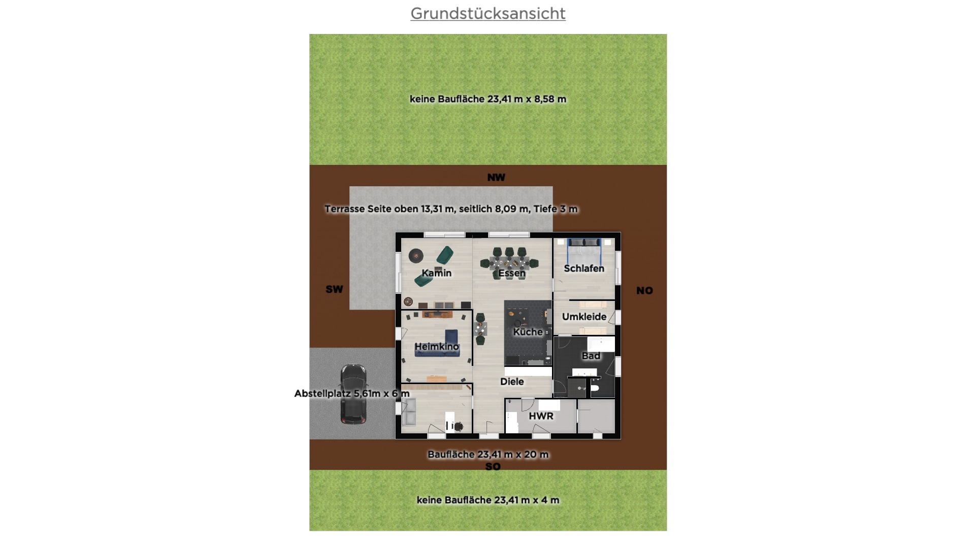

Grundriss Bungalow 172 m2 in Brandenburg südlich von Berlin
4,80 Stern(e) 8 Votes
Sorrow87
ich bin neu im Forum und habe schon die ein oder anderen wertvollen Tipps hier lesen dürfen. Meine Frau und ich haben ein Grundstück in Brandenburg südlich von Berlin erworben. Wir wollen im Februar die ersten Baufirmen anschreiben, planen und dann gegen Ende des Jahres in die Bauphase gehen. Spätestens 1. Januar 2024 würden wir gerne in den Bungalow einziehen.
Die Vorstellung von unserem Eigenheim sind schon sehr konkret fortgeschritten. Momentan stellen sich zwei große Fragen. Ist unser Vorhaben realisierbar und wenn ja mit welchem regionalen Bauunternehmen ist dies in der Umgebung durchführbar. Vielleicht kann uns hier gerne der eine oder andere wertvolle Tipps. Dafür und für eure Zeit bedanken wir uns schon mal im Voraus. Im Folgenden möchte ich euch gerne unseren Entwurf nach Beachtung des Fragenkatalogs vorstellen. Der Grundriss ist ebenfalls beigefügt und ich hoffe der wird in derselben Qualität hochgeladen, wie ich ihn bei mir als Bilddatei vorliegen habe.
  • ca. 763 m2 mit 23,41 m Grundstücksfrontlänge und 32,58 m Grundstückstiefe und Nord-West-Ausrichtung.
  • Bebauung nach Bebauungsplan
  • keine Hanglage
  • Grundflächenzahl = 0,4 (durch Garagen, Stellplätzen mit ihren Zufahrten sowie Nebenanlagen i. S. von von § 14 Baunutzungsverordnung 50 % überschreitbar
  • Geschossflächenzahl nicht vorgegeben
  • Baufenster
    • Baugrenze ab 4 m nach Straßenbegrenzung
    • Baufläche: 23,41 m (Länge) x 20 m (Tiefe)

  • kellerloser, rechteckiger nahezu quadratischer Bungalow mit Walmdach
  • Bauweise
    • massiv und monolithisch
    • Stein: Sandstein wegen Schallschutz, aber da definitiv kein WDVS von uns gewollt, nicht möglich; wir nehmen den Stein mit dem sich das BU am besten auskennt; nach Recherche bevorzugen wir Perlit-gefüllte Ziegel, aber auch Blähton-Arten haben ihre Berechtigung
    • Außenputz: Womit die BU die beste Erfahrung hat und dann in einem hellen Rauchblau gestrichen, kein Klinker
    • Dach: Kaltdach (keine Nutzung vorgesehen), daher muss die Decke isoliert werden
  • zwei Personen mit fast Mitte 30, die kinderlos bleiben möchten
  • Schlafgäste pro Jahr: bisher noch keine, da die Möglichkeit gerade erst geschaffen wird.

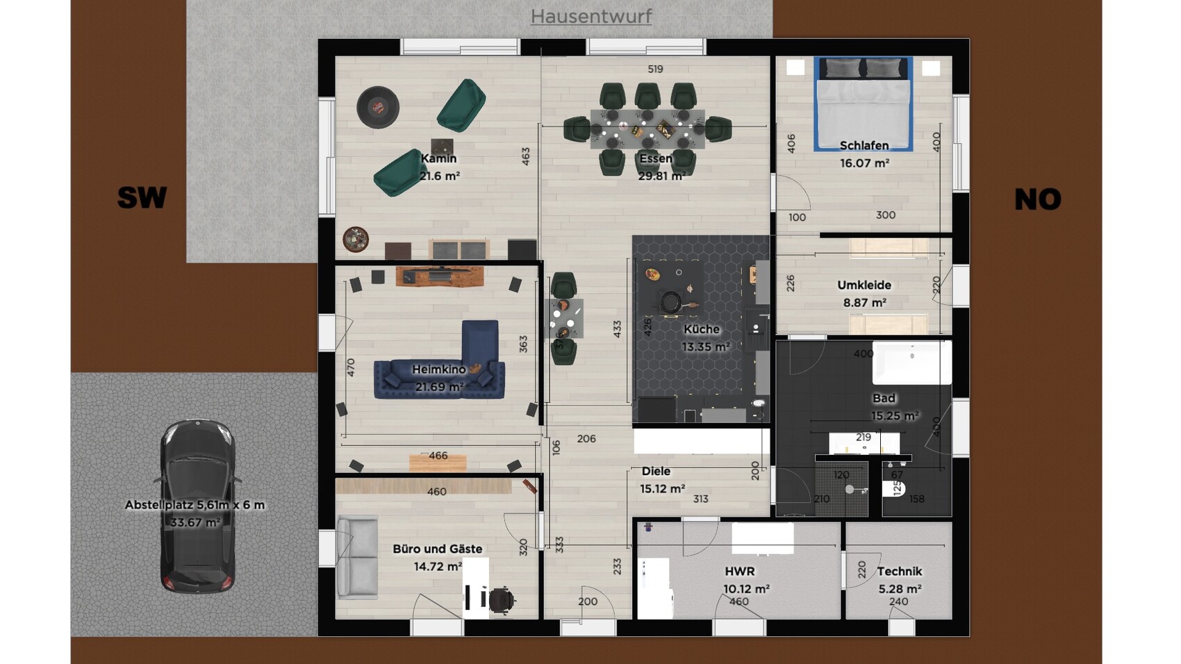

  • momentan geplanter Raumbedarf ca. 172 m2 Wohnfläche
    • ein offener Wohnbereich mit
      • Küche und Kochinsel
      • zwei Essbereichen (Frühstückstisch für zwei und Esstisch für max. acht Personen)
      • Kaminbereich mit Sitzbereich, Weinkühlschrank und Aufbewahrungsmobiliar für die guten Getränke des Hauses
    • ein Heimkino-Bereich mit Surroundanlage, TV, großer Couch und Aufbewahrungsmobiliar
    • ein Schlafzimmer mit einem 2 m x 2 m Bett, 2 Nachttischen und Kommode
    • ein Kleider- und Umkleideraum
    • ein Bad mit Badewanne und einer T-Wand für die Anbringung von einem großen Waschbecken, Dusche und WC und 2 Eingängen
    • kein Gästebad, da wir kein Kind haben werden, wir nicht für unsere Gäste bauen, unser geplantes Bad sehr schön wird, bei Besuch aufgeräumt sein wird und wir das mit all den davor genannten Gründen für unnötig halten
    • ein multifunktionales Zimmer für mobiles Arbeiten, Hobbys und einer ausziehbaren Schlafcouch für max. 2 Gäste
    • ein Technikraum mit Heiztechnik, Stromanschluss, Wasseranschluss, Hausanschlussdose und evtl. einer Entkalkungsanlage
    • ein Hauswirtschaftsraum für Waschmaschine, Trockner, Tiefkühlschrank, Regale und Arbeitsplatte für kleine Handwerkstätigkeiten
    • Eingangsbereich mit Einbauschrank für Schuhe und Kleidung
  • Außenbereich mit
    • Terrasse max. 3 m Tiefe um die linke seitliche Hausecke herum, also in Nordwest- und Südwest-Ausrichtung.
    • ein Stellplatz für ein Auto vermutlich als Carport links; zwei Stellplätze wären schön, falls ein Zweitwagen kommen sollte, aber dann müssten wir wohl im rechten Bereich in Grenzbebauung gehen und das wollen wir vermeiden; hier sind Tipps für die Ermöglichung von zwei Stellplätzen gerne willkommen
    • Eingangsbereich: leichte Rampe zur Eingangstür; keine Stufen und keine Überdachung

  • Uns Gefällt besonders:
    • dass wir so einen Entwurf überhaupt hinbekommen haben
    • Trennung von Technik und Wohnbereich
    • offener großer Wohnbereich mit Küche, Kamin und großem Esstisch
    • bodentiefe Fenster im Wohnbereich
    • Ein- und Ausgang aus dem Haus ohne Schwellen
    • Trennung von Technik-Raum und Hauswirtschaftsraum
    • das Wohnen auf einer Fläche (wir sind fit, aber wollen es bequem und denken an das Alter)
  • Uns gefällt nicht:
    • dass die Preise und Zinsen gerade steigen und die Rohstoffe knapp sind und wir vermutlich 2 Jahre hätten früher mit dem Bau beginnen müssen
    • unser Bedarf doch eine so große Wohnfläche ergeben hat
    • dass vermutlich keine zwei Autos nebeneinander in ein Carport passen werden
    • unsere Vorstellungen vermutlich zu deutlichen Aufpreisen führen werden
  • Preiseinschätzung von einem Experten haben wir noch nicht
  • Preislimit für das Haus ohne Grundstück: 400.000 €
  • Grundstück wurde vor kurzem erworben und wird nun mittels variablen Kredits abbezahlt, welcher in ein festes Baudarlehen umgewandelt wird

Grundlegendste Frage
Ist unser Bauvorhaben nach Vorgaben des Bebauungsplan, unserer Vorgaben und Wünsche und mit unserem Preislimit realisierbar? Wenn ja, mit wem?
Wir sind gespannt auf ein Feedback und sind auch offen für ehrliche Kritik, da nur dies uns weiterbringt und uns Möglichkeiten eröffnet, an die wir momentan nicht denken, weil wir eventuell zu sehr von unserem Grundriss überzeugt sind.

Das liegt an der schrägen Verhältnismäßigkeit: Schlafzimmer ohne Schrank kommt mit 10, großzügig mit 13 aus. Heimkino ist mir neu, dass man dort 21qm braucht,
Ich nehme aber mal an, das liegt an Deinem "Bedarf" planrechts, so dass sich das alles planlinks aufblähen musste.
Zum Entwurf:
- Dusche ist zu kurz, um dort eine Tür zu planen: Tür wird klitschenass.
- Sonne mögt Ihr nicht? Die Südausrichtung ist am Carport, schade drum. Ich würde mir auf die SW-Seite mal etwas mehr Fenster und Aufenthalts-/Leberäume gönnen un dort auch etwas Terrasse planen, am besten ist ja eh, wenn der Kühlschrank wie auch Küche so nah wie mlglich an der Terrasse ist.
- Auch sollte ein Heimkino doch eher dunkel gehalten werden und nicht in der Abendsonne liegen?!
- Im Flur zu frühstücken, so ohne Ausblick und das Marmeladenglas (und nicht nur das :eek::D) sichtbar für Postbote und Amazon-Lieferer, das wäre auch nicht jedermann's Fall ;)
- Küche ist nicht ergonomisch, die Insel steht vom planunteren Rest zu weit entfernt.
- Ankleide, sind die Schränke 60cm tief??
- Schreibtisch ist auch mini und passen im Schrank Akten rein?
Kannst Du mal sagen, wo Ihr den Kamin stehen habt? Ich vermisse den Schlot.

da habt ihr euch mit "Wunsch dir was" einen stattlichen Bungalow geplant.
Mir fällt auf, die Gäste die fast nie da sind bekommen einen Ehrenplatz und ihr selbst sitzt im schmalen Flur.
Der HTR ist zu klein, die Anschlüsse Strom (mit E-Kasten), Wasser (mit Platz für Enthärtung), Telekom (mit Internet Gedöns), Heizung mit viel Warmwasser,
die möchten alle 2m Wand. Heimkino ist bei uns im Wohnraum.
