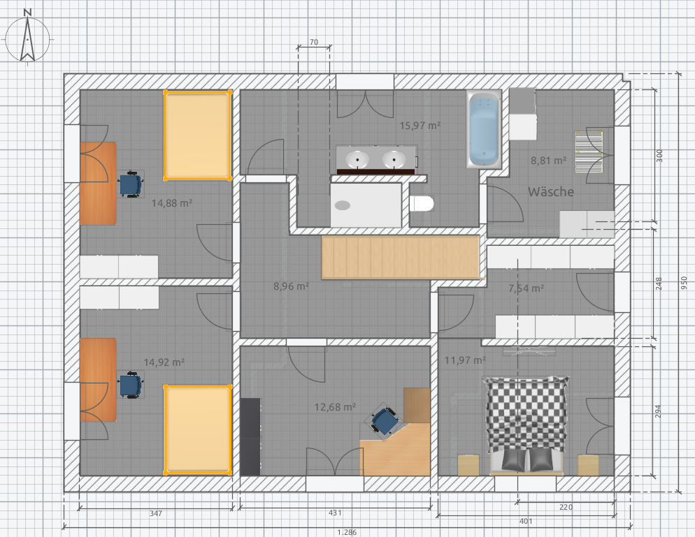

wir hatten schon einige Gespräche mit Bauunternehmen und sind mittlerweile auch bei einem Grundriss angekommen, mit dem wir ganz zufrieden sind. Nun tun wir uns allerdings schwer mit der Wahl des richtigen Bauunternehmens und sind uns auch nicht ganz sicher, ob der Grundriss so wirklich optimal ist. Außerdem haben wir uns noch nicht entschieden, ob wir ein Fertig- oder Massivhaus bauen wollen.

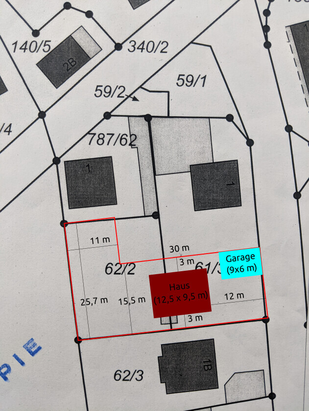

Größe des Grundstücks: 765 qm
Hang: nein
Grundflächenzahl: 0,4
Geschossflächenzahl: 0,5
Baufenster, Baulinie und -grenze: 9,5 x 20 m. Das Grundstück ist 15,5 m breit und es ist die halbe Traufhöhe (mindestens jedoch 3 m) Abstand zu halten.
Randbebauung: für die Garage möglich
Anzahl Stellplatz: 2
Geschossigkeit: 2 Vollgeschosse (bzw. hoher Drempel > 2 m, um die Traufhöhe unter 6 m zu halten)
Dachform: keine Vorgabe bekannt
Stilrichtung: keine Vorgabe bekannt
Ausrichtung: siehe Lageplan
Maximale Höhen/Begrenzungen: Traufhöhe max. 6 m oder entsprechend höherer Grenzabstand
weitere Vorgaben: -

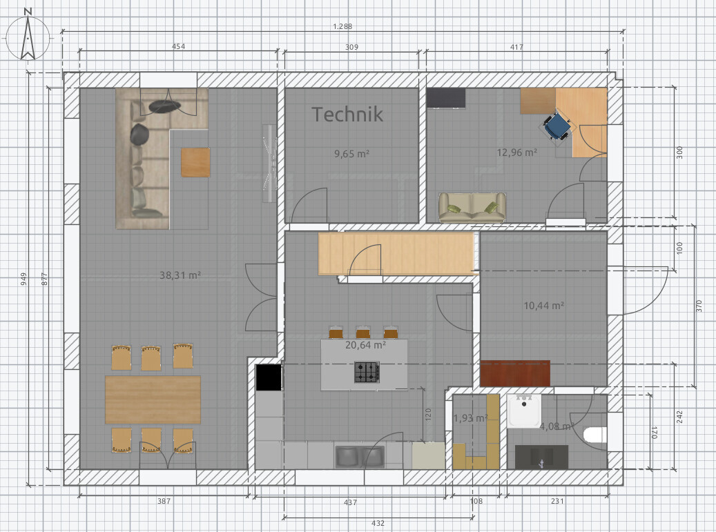

Raumbedarf im EG, OG: insgesamt ~180 qm
Büro: zwei Büros (jeweils für Homeoffice); eines davon als Gästezimmer
Schlafgäste pro Jahr: unklar
offene oder geschlossene Architektur: weder noch -> Mittelweg
offene Küche: nein, aber mit Schiebetür, die größtenteils offenstehen soll
Kochinsel: ja, mindestens Halbinsel
Anzahl Essplätze: 6 - 10
Kamin: nein
Musik/Stereowand: 5.1 Soundsystem am Fernseher, daher Platz hinter Sofa notwendig
Balkon, Dachterrasse: nein
Garage, Carport: 6 x 9 m Garage

Alle gewünschten Räume wurden untergebracht; wenig Verkehrsflächen; kein toter Raum; Hauswirtschaftsraum direkt neben dem Badezimmer im OG
Was gefällt nicht? Warum?
Die Aufteilung im Badezimmer gefällt uns nicht so gut, da wenig Tageslicht in den Raum kommt

Ein Gemisch aus vielen Beispielen aus div. Magazinen, eigenen Ideen und Zeichnungen verschiedener Verkäufer/Bauberater
- Fallen euch grundliegende Probleme mit dem Grundriss auf? Habt ihr bessere Ideen?
- Können die gewünschten Räume auf weniger Fläche sinnvoller untergebracht werden?
- Wie finden wir das richtige Bauunternehmen für unser Bauvorhaben? Wir haben bereits viele Gespräche geführt und Angebote erhalten, aber tun uns schwer mit der Entscheidung.
- Fertighaus oder Massivhaus?

Ihr möchtet toter Raum vermeiden (was ich verstehe) aber ich finde euer Grundriss leidet darunter. Man muss durch die Küche laufen um ins Wohn/ Esszimmer zu kommen, oder? Und wenn nan abends schlafen geht, läuft man wieder durch die Küche? Das finde ich seltsam. Auch oben finde ich es unpraktisch, dass der Waschraum nur durch das Badezimmer zu gelangen ist.
Nun ja: die Küche scheint in einem Flur untergebracht zu sein. Dort geht dann eine geschlossene Treppe, der TK-Raum, das WZ und der Flur und die Speis ab. Das scheint mir schon recht viel Durchgangszimmer zu sein. Hat man da Lust zu kochen ?

Die 180qm wirken wegen der vielen Innenwände und der unpraktischen sowie ungemütlichen Raumaufteilung wie 130qm.
Myrna_Loy
Ich hab das jetzt öfter schon gesehen, dass relativ jung so groß geplant wird. Zwei Büros und zwei Kinderzimmer, dabei ist noch nicht mal ein Kind da? Ich würde eher mit nur einem Büro planen, denn solange noch keine Kinder da sind, die auch jeweils ihr eigenes Zimmer brauchen, ist dann ein Büro/ Gästezimmer da.
Aber der Fragenogen macht ja klar, dass jedes Zimmer erhalten bleiben muss.
