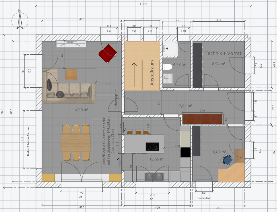

Ich weiß auch nicht genau, an welcher Stelle das mit den Lautsprecherpositionen hier so ausgeartet ist :D Eigentlich war meine Aussage nur, dass uns das Thema "Heimkino" relativ wichtig ist und wir dementsprechend gern Lautsprecher hinter dem sofa platzieren würden. Um das mal abzuschließen: Ein schicker, effektiver Grundriss ist natürlich viel wichtiger und falls es sich ergibt, wäre es schön, wenn man Lautsprecher hinters Sofa bekäme. Die dürfen dann auch gerne an der Decke befestigt werden.
Habt ihr schon mal über die Variante Wohnen mit TV/Heimkino als ein Raum und dafür Kochen/Essen als ein weiterer Raum nachgedacht?
Hat auch den Vorteil, wenn ihr mal getrennten Besuch habt, dass man 2 Aufenthaltsbereiche hat.
Darüber haben wir auch schon nachgedacht, allerdings favorisieren wir ein großes Wohn-/Esszimmer, um gegebenenfalls auch mal einen großen Esstisch für Feiern unterbringen zu können. Außerdem möchten wir Richtung Westen (planlinks) möglichst viel Fensterfläche, um den Raum Richtung Terrasse zu "erweitern". Da wäre eine Wand zwischen TV und Essen ja eher kontraproduktiv, oder?

Okay, ich verstehe, was Du meinst und habe mal versucht, die Küche entsprechend umzugestalten. Der Grundriss kommt ganz am Ende meines Posts. Nun kann man vor dem Kochfeld stehen und gleichzeitig nach links Richtung Esszimmer (Schiebetür aus Glas) und weiter bis in den Garten schauen. Was meinst du?
Es gibt doch so viele… ich glaube, bei Euch fehlt die Sicht, Räume flexibel zu sehen. Bei Euch muss alles einer Funktion zugeordnet sein, wo man dann die Tür verschließen kann. Ein Homeoffice kann aber auch mit anderen Funktionen integriert sein, der Trend war schon vor 20 Jahren, Räume flexibel nutzen zu können.
Eine Küche ist nicht nur zum Kochen da, sondern integriert sich in den Wohnaspekt, einer von zwei Büros kann offen in einem Wohnflur für alle untergebracht werden usw.
… gerade auch mal darüber nachdenken , wenn man merkt, dass man zu viele Zimmer hat, was eigentlich nicht nötig ist bzw eine Planung überstrapaziert, in dem man einen ellenlangen Flur ohne Zusatznutzen braucht. Dann würde ich zumindest einfach überlegen, ob man nicht mit einem etwas offeneren Flur in Multinutzung mehr Mehrwert bekommt.

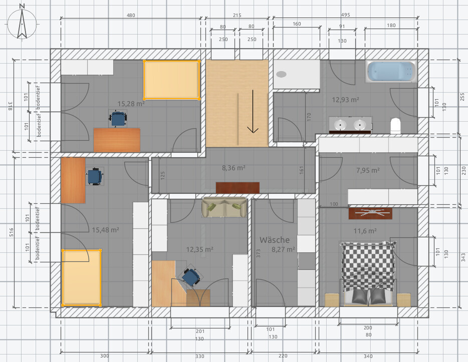

Auch den Punkt kann ich nachvollziehen. Allerdings gefällt uns diese offene Bauweise nicht besonders, sodass wir uns auch ganz bewusst für eine geschlossene Küche entschieden haben. Insofern sehe ich nicht, wie man den Flur im EG vermeiden könnte bzw. durch Multinutzung einen Mehrwert generieren könnte. Außerdem sind uns zwei geschlossene Arbeitszimmer wichtig, da wir beide (auch in Zukunft) >=50% der Arbeitszeit im Homeoffice verbringen werden.

Wenns mein Haus wäre würde ich wohl die Lösung von kbt09 favorisieren, aber die Fenster versetzen. Fette Hebeschiebetür und noch ein Nordfenster. Öffnet den Raum am schönsten. Warum die Lautsprecher da nicht an der Wand hinter dem Sofa (an dessen Ecken quasi) aufgehängt werden können, entzieht sich jetzt meiner Kenntnis. Wir haben das so und der Sound ist super.
Die Variante gefällt uns auch sehr gut, allerdings hat sie den Nachteil, dass man nicht in den Hauptteil des Gartens (Richtung Nordwesten) schauen kann. Vor dem Nordfenster wäre ein Zaun.
Nachfolgend jetzt noch einmal ein überarbeiteter Grundriss. Was haltet ihr davon?
Detailreicher Grundriss eines Hauses mit Küche, Essbereich, Wohnzimmer, Abstellraum und Technikraum.
Grundriss eines Mehrzimmerhauses mit Schlafzimmer, Büro, Bad, Küche, Waschküche, Flur.
Würde man eher realisieren, in dem man Wohnen=TV in den jetzigen Bereich Küche bringt und Essen/Kochen voll an der Terrasse.
Der Küchenansatz in deinem letzten Plan ist auf jeden Fall schon mal nicht schlecht. Du hast quasi klar definierte Gänge .. Arbeitsgang und Durchlaufgang/"ich hole was aus dem Kühlschrank-Gang" ;).
