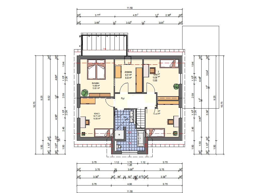

Im OG müssen die Kinder ständig um die Treppe rum tanzen. Das ist zwar kein Drama, mich würde es aber nerven. Idealerweise hat die Treppe die Wendelung nicht oben, sondern unten im EG. Wenn sie oben gerade ankommt, wird der Flur noch etwas kleiner. Zudem vermittelt das den Flur unter den First. Die Kinderzimmer erhalten dann beide die gleiche Schranknische und die Größenanpassung wird leichter.
Nur mal angedeutet:
Grundriss Dachgeschoss: Schlafzimmer, Ankleide, Bad, Flur, zwei Kinderzimmer, Treppenaufgang
Das sind aber Feinheiten.
An sich auch eine sehr gute Idee, aber dann ragt doch entweder meine Treppe unten im EG in den Raum hinein, oder, wenn ich die Wendelung quasi auf der Breite der Treppe vollführe, müsste die Treppe länger werden, was wieder den Grundriss oben durcheinanderwirbelt.
Dritte Möglichkeit ist die Treppe direkt vorne an der Eingangstüre beginnen zu lassen und die Tür zum Gästezimmer doch unter die Treppe zu legen.
