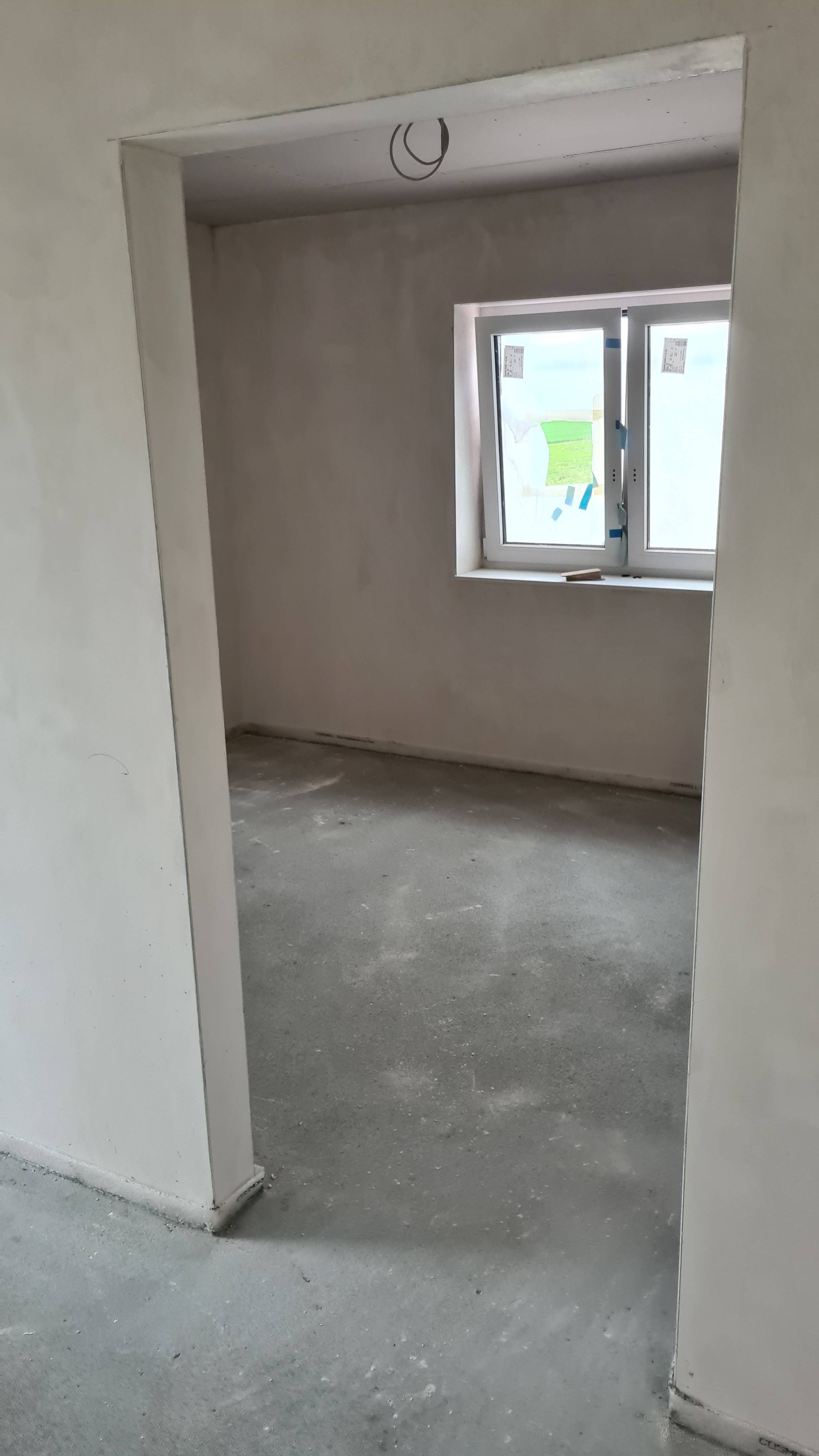

wir haben uns für unser im Bau befindliches Einfamilienhaus anthrazitfarbene Fenster (außen) ausgesucht.
Innen sind diese weiß. Weiterhin haben wir noch die Anschlagsrichtungen bestimmt.
Weiter haben wir mit unserem Bauleiter für die Fenster nichts bemustert bzw. festgelegt.

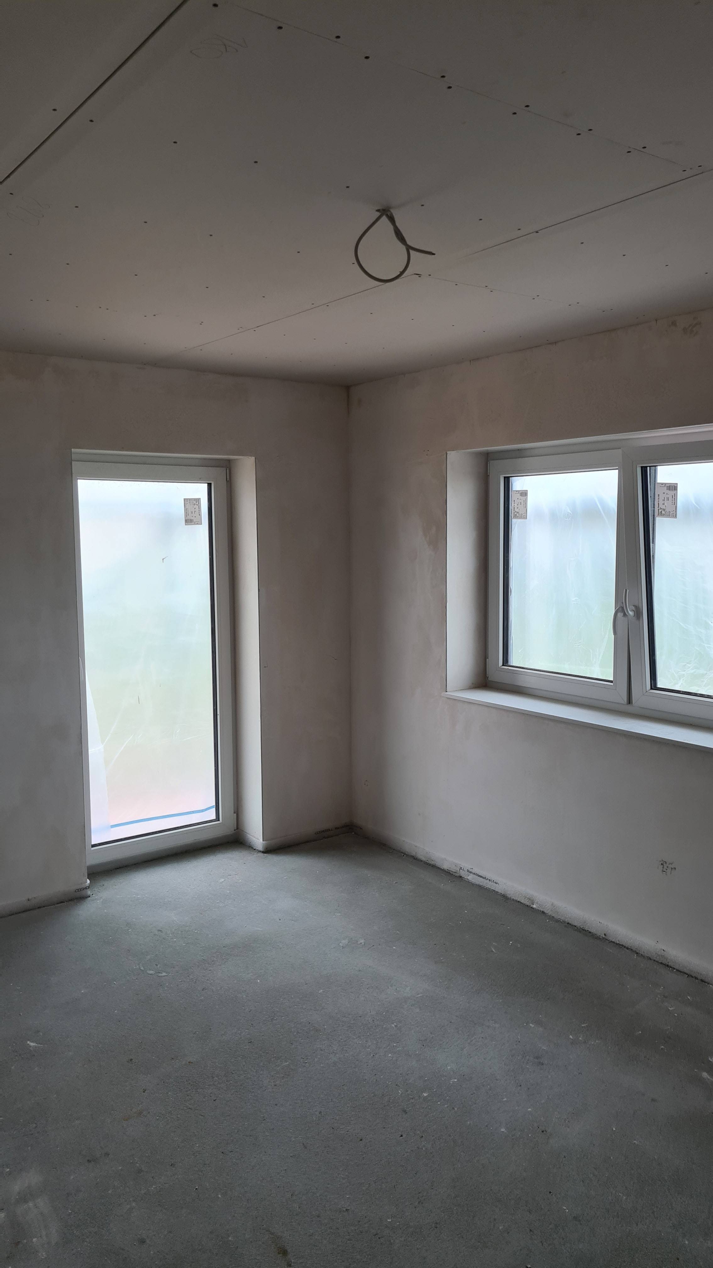

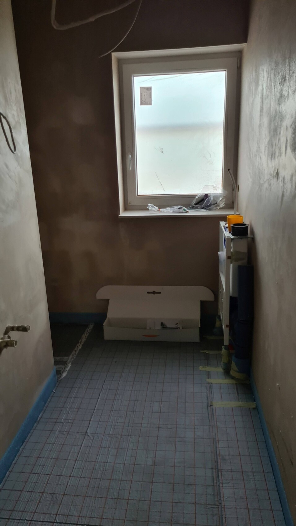

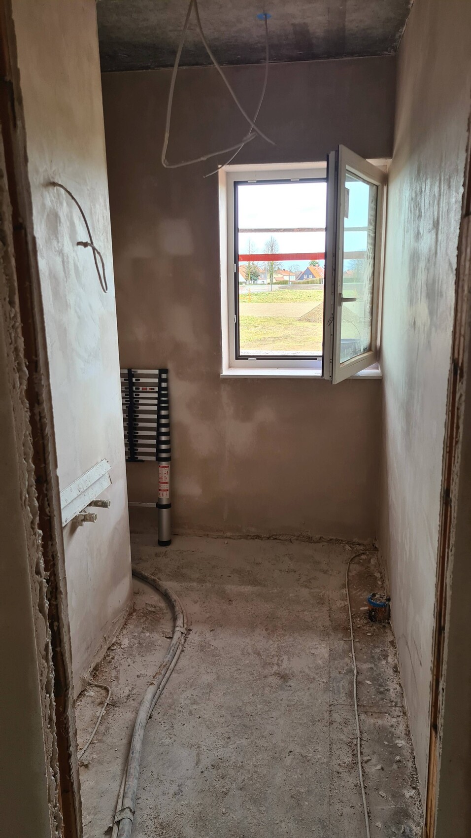

Die Fenster wurden geliefert und eingebaut. Diese sehen auch super aus, bis wir die Position der Griffe gesehen haben.
Diese sind nicht mittig (vertikal), sondern befinden sich eher im unteren Drittel der Fenster. Hier ein paar Bilder:
Wir haben diese aber (natürlich) in der Mitte der Fenster erwartet. Unser Bauleiter meint, dass dies so Standard ist und dies in der Firma "so schon immer gemacht wird".
Somit wäre dies kein baulicher Mangel.

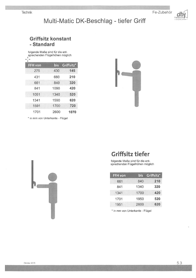

Unser Bauleiter bzw. die beauftragte Fensterbaufirma begründet dies mit einem bestimmten Raster, wodurch die Position abhängig von der Fensterhöhe ist.
Hier das Dokument, welches uns nach dem Einbau und der Nachfrage zugesandt wurde:
Dies hört sich logisch an und ich kann dies auch nachvollziehen. So werden nämlich Kosten gespart, da nur noch eine bestimmte Anzahl an Standard-Getrieben produziert werden müssen.

Das ist kein Baumangel, sondern eine mangelnde Absprache. Die Baufirma hat Dir ungefragt die ergonomisch bessere Lösung geliefert. Recht normal wäre es, wenn Dich das nach kurzer Zeit nicht mehr stören würde.
BennyBvB
Habt Ihr explizit Fenster mit Griff in der Mitte bestellt? Falls nicht, ist es kein Mangel.
Ist sch..., aber nicht zu ändern.
