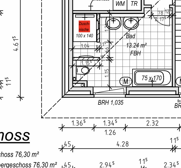

Der Durchgang in die Dusche bereitet mir etwas Kopfweh.. mein Mann sagt 60cm reichen, ich denke es sollten mind. 70cm sein.
Heute haben wir mal mit Zollstock 60cm ausgelegt, wir würden ziemlich locker durchpassen, aber nun kam die Idee auf, evtl den Platz Dusche und Wanne zu tauschen und die Dusche wie im Beispielbild in die Ecke zu bringen und so zu gestalten.
was haltet ihr davon?
Oder hättet ihr noch eine Idee?
Danke vorab

wir haben im Bad oben 64,5cm lichte. Ohne Fliesen ca. 67cm. Wir haben keine Probleme durchzukommen und ich habe mir im Nachgang auch noch nie gedacht, dass es breiter hätte sein sollen. Wir haben sogar (kurzzeitig) im Durchgang einen Saugnapf fürs Handtuch hingemacht. Würde noch hängen ist aber runtergefallen.
Aber wenn mich einer Fragen würde: Unter 65cm lichte würde ich nicht machen ;)

Wir haben auch gemessen und es wäre für uns an sich nicht zu eng.

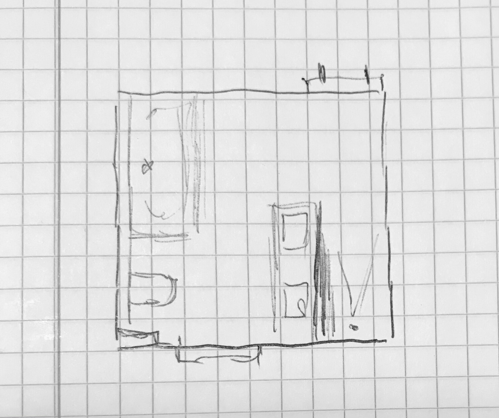

Ich habe auch paar mal gezeichnet, bitte nicht wundern, irgendwann verging mir die Lust, die Maßstäbe einzuhalten.. Müsste aber platzmäßig passen..
Ich hatte noch andere Versionen, aber die hat mein Mann schon ausgeschlossen..
Bei dieser Version könnte man doch auch noch ein Fenster am WC einsetzen.
Denkt ihr auch, dass ein Fenster evtl nicht ausreicht?
Nichts eng... Spritzwasser in der Dusche wird Eure Handtücher erreichen.
