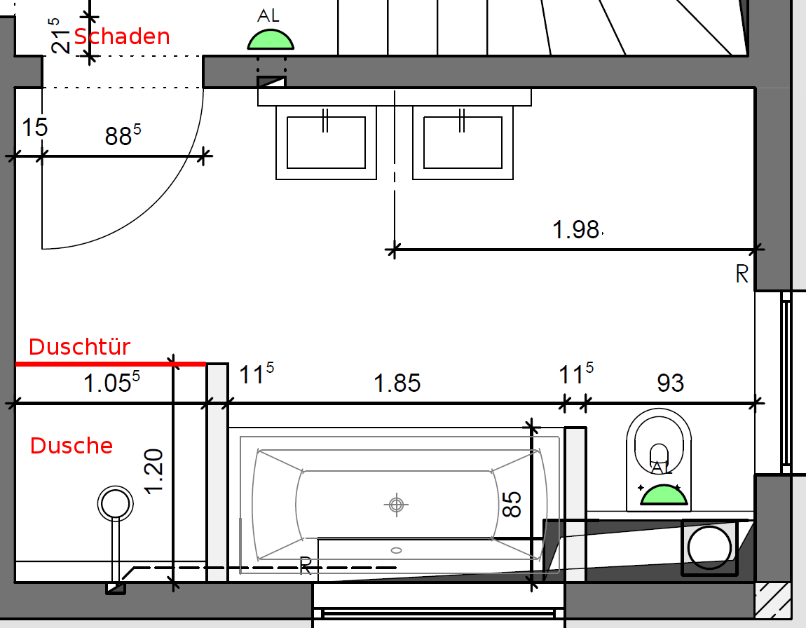

Zum einmaligen Ereignis: Eher nicht. Es war heute klitschnass, wir hatten aber das Erste Heben des Laminats bereits letzten Spätsommer (oder damals war es wirklich die Laminatausdehnung auf Grund der Hitze?). Ich wüsste aber nicht, welches einmalige Ereignis das sein sollte. Uns ist kein Putzeimer umgefallen, uns Nasse Füße nach dem Duschen werden dafür nicht reichen.....
Eine Skizze des Badezimmers habe ich angehängt. Die Dusche (gefliest) ist ca. 2 Meter entfernt. Das was über die Fließen aus der Dusche dahin rausläuft, halte ich für unwahrscheinlich. Ob in der Dusch etwas in den Estrich läuft: könnte sein, kann ich nicht beurteilen.

Hast Du Fotos aus dem Rohbau (vor dem Estrich, nach Verlegung der Wasser-Installation)? Hast Du eine Werkplanung Heizung/Sanitär?
Da Wasser ziemlich übel ist für ein Haus, würde ich dringend zu einem Sachverständigen raten. Dieser soll die Ursache ermitteln und Lösungen vorschlagen.
Ich schließe mich den Vorrednern an: Die Estrichüberdeckung ist im Regelfall größer als 4,5 cm. Eine 3 cm tiefe Bohrung kann also keinen Schaden verursachen (weder an der Fußbodenheizung noch an anderen Leitungen auf dem Rohfussboden). Näheres sagt uns Dein Fußbodenaufbau.

Verstehe den Satz nicht. Meinst du "kann es nicht die Fußbodenheizung sein"?. Wir haben das Haus so seit zwei Jahren beheizt und das Badezimmer wurde warm, und wir haben noch 1.5 Bar Druck auf der Heizung.
sorry es fehlt natürlich ein "nicht"
nochmals: die Fußbodenheizung ist es nicht, wenn du 1,5bar darauf hast. der druck beträgt Max 0,1 bar, wenn die Leitung ein leck hat.
wenn man sich deine Bilder anguckt ist es unter Garantie die dusche. irgendwer hat mal etwas ausgiebig geduscht und Wasser lief von der dusche in den Flur. habt ihr eventuell sogar leichtes Gefälle Richtung Flur? könnte man probieren, indem man eine kleine menge Wasser (nen Glas oder ähnliches) an der dusche auskippt und ggf. im Flur per Handtuch wieder auffängt.
da es die Fußbodenheizung nicht sein kann, die tusche und Ausrichtung direkt danach schreien, wird es wohl das sein.
es könnte natürlich auch eine leicht undichte Zuleitung sein. läuft diese direkt dort vorbei ?
ihr braucht auf jeden fall einen Bautrockner, da Wasser unter den Estrich gelaufen ist und man diesen mit einer Fußbodenheizung nicht rausbekommt. es gibt Methoden ,ohne gleich den Boden aufzustemmen.
ihr solltet die Versicherung SOFORT den schaden melden und als bekanntwerden am besten nicht "letztes Jahr" angeben vielleicht vorher mal schauen welche meldefrist ihr laut agb habt.
