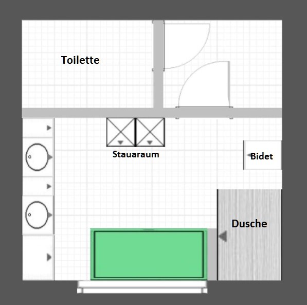

Ans Fenster muss man (ja nur) ran, wenn man diese putzt.
Hm, mir ginge es eher ums Lüften: Mit Badewanne + Vorwandinstallation + Fenstersims kommt ja einiges an Tiefe zusammen,
da muss man sich vielleicht schon etwas mehr über die Wanne beugen um an die Fenstergriffe zu kommen?
Ich hatte gehofft, dass man durch die freistehende Wanne/Wannenform seitlich leichter vorbei und ans Fenster kommt.
Das Problem, was bei FeWos etc sein könnte ist a) eine zu kleine Bodenfläche , dass die Fußbodenheizung nicht ausreicht bzw. ohne Fußbodenheizung, dass in der Dusche eben keine verbaut ist und somit keine Wärme von der Heizung zur Dusche gelangt.
Euer Raum wird jedoch ausreichend warm werden. Gute Bauausführung hat Fußbodenheizung-Schleifen auch in der WalkIn.
Um freistehende Wannen ist es elendig schwer zu putzen. Das muss man wollen. Und ich mag auch keine WalkIn Duschen, da ich auch den Luftzug nicht mag. Und da hilft auch eine Fußbodenheizung wenig. Die ist bei uns im Sommer zB aus.
Ich sehe das wie Myrna_Loy: Der Luftzug bzw. der fehlende Wasserdampf bei den Walk-in Duschen schrecken uns ab, und die FBHs haben heute
ja so eine geringe Vorlauftemperatur dass der Boden kaum warm wird.
Das mit dem Putzen um die Wanne herum sehe ich auch als großen Nachteil; Wenn man mit einer Einbau-Wanne die Fenster immer noch
gut erreichen kann, wäre das auch in diesem Entwurf eine Option

Ich sehe das wie Myrna_Loy: Der Luftzug bzw. der fehlende Wasserdampf bei den Walk-in Duschen schrecken uns ab, und die FBHs haben heute ja so eine geringe Vorlauftemperatur dass der Boden kaum warm wird.
Was Du dabei imho noch nicht bedacht hast ist, dass ein Neubau wesentlich besser gedämmt ist. Die Fußbodenheizung reicht uns jedenfalls völlig aus - auch im Bad. Zudem entsteht auch in der Walkin-Dusche eine Dampfsäule.
Wie auch immer, da hat sicher jeder seine eigenen Vorstellungen. Allerdings kenne ich niemanden, der eine Walkin-Dusche hatte und jetzt gern wieder eine mit Tür hätte, eher im Gegenteil.
motorradsilke
Du hast doch noch ein 2. Fenster im Bad, was du zum lüften nutzen kannst. Daher brauchst du an das große wirklich nur zum putzen ran.
motorradsilke
Seh ich auch so. Jetzt im Sommer ist die Fußbodenheizung bei uns auch aus, aber die Fliesen sind durch das warme Wasser im Nu warm. Ich hab jedenfall die zzsätzliche E Heizung im Handtuchheizkörper noch nicht gebraucht in den 8 Monaten, die wir im Haus wohnen.
Ich würde es immer erst msl offen lassen, eine Tür kann man ja immer noch anbauen.

ich mag keine großen Bäder, die meisten haben in der Mitte 5m2 von Nichts, die Wanne in eine Ecke gequetscht, alles andere in die anderen Ecken, sieht halt immer sowas von altbacken aus.
Meine Wahl
Grundriss eines Badezimmers: Toilette, Bidet, Dusche, Badewanne, zwei Waschtische und Stauraum.
motorradsilke
Meine Wahl
Toi und Bidet getrennt macht aber keinen Sinn, oder?
So unterschiedlich sind die Menschen, ich finde gerade große Bäder toll. Könnte man ne große Palme reinstellen. Badewanne mit 2 Stufen davor usw.
