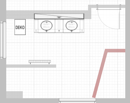

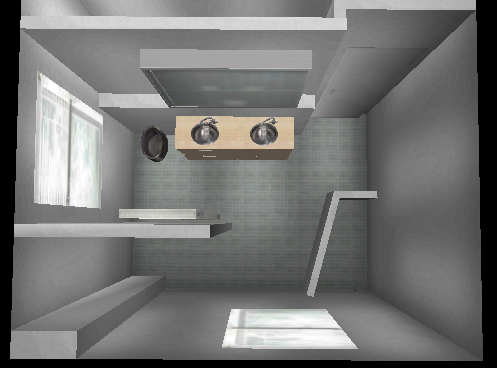

Trapezwanne fände ich auch nicht schlecht und dann vielleicht eher so eine Aufteilung:
- 2 Fenster je 134
- Dusche kann wirklich einfach mit einer 180 cm Wand abgetrennt werden .. da könnte dann auch ein hoher Handtuchheizkörper montiert werden
- Waschtisch mit 180 cm Breite ... also richtig großzügig
- WC-Nische auch 100 cm
- Beide Fenster weiterhin gut zugänglich
Jetzt mal auf die Schnelle mit dem Alno-Küchenplaner dargestellt ;).

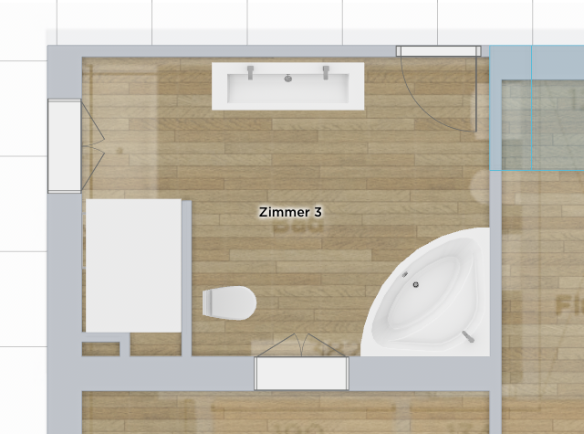

ich habe mit der Dusche mal etwas herumgespielt... nachdem ich festgestellt habe, dass die Breite gar nicht 413 sondern nur 313 ist. Es korrigiert hier auch keiner meine Skizze :(
Finde die Dusche dort am besten... Toi würde ich persönlich dort besser finden...
Badezimmer in Zimmer 3 mit Waschbecken, Toilette links und Eckbadewanne rechts auf Holzboden
