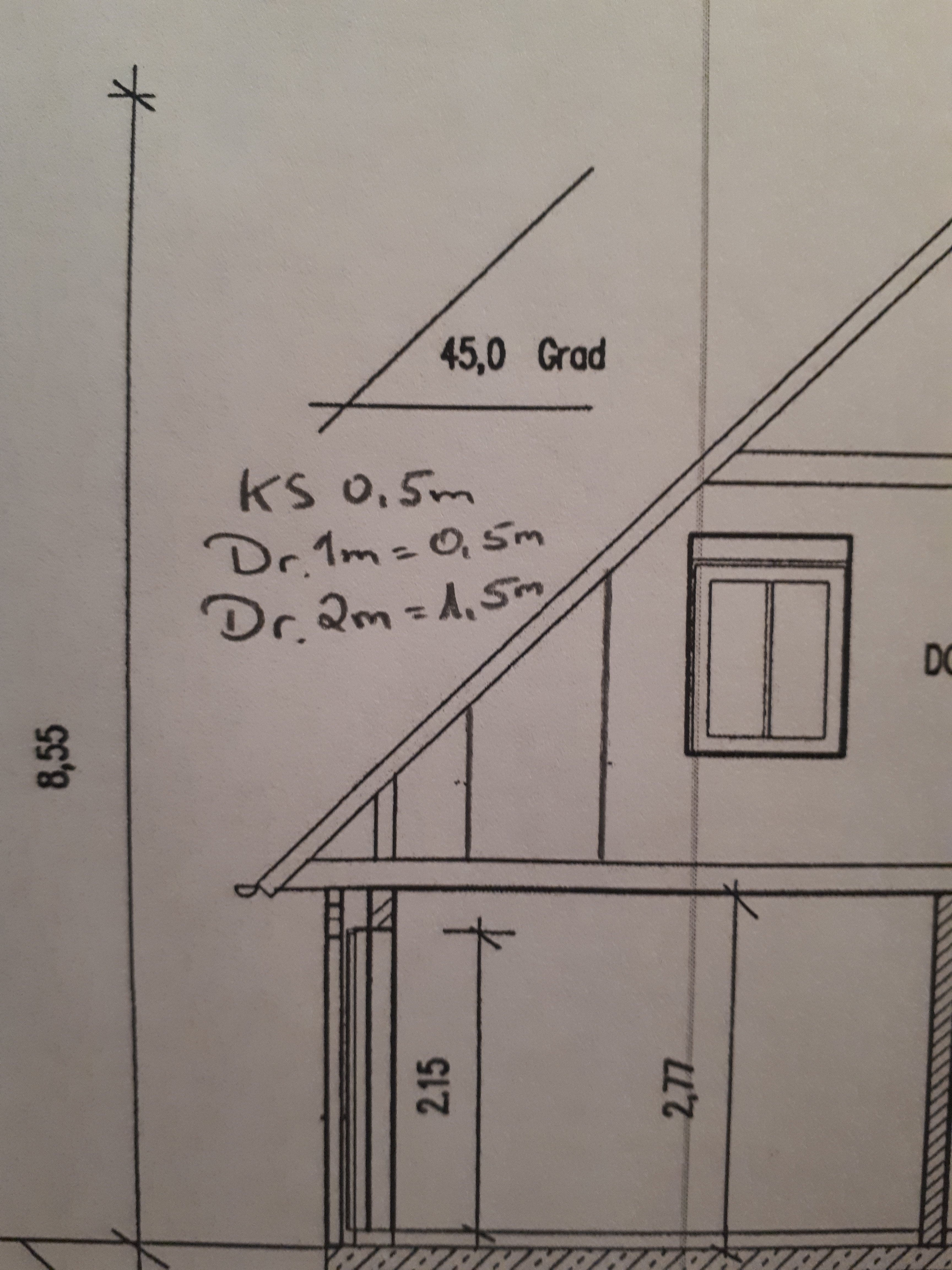

Vlt habe ich einfach ein Verständnisproblem: Für mich ist 1m Drempel mit 10 cm Fußbodenaufbau dort, wo die Balken aktuell 1,1m über dem aktuell Fußboden sind. Von diesem Punkt habe ich bis zum Fenster gemessen und das sind an einer Stelle 2,17 m.
Proberechnung Norden: 0,6 m ( vom Kalksandstein zum Drempel) + 2,13 m ( Drempel - Fenster) + 1,2 m (Fenster) + 1,6 m (Fenster - Fenster)+ 1,2 m (Fenster) + 2,17 m (Fenster - Drempel) + 0,6 m (Drempel - Kalksandstein) zzgl. 2 x 0,49 m Außenwandaufbau ergibt 10,48 m bei 10,49 m laut Plan. Entweder habe ich mich um 1 cm vermessen oder das Haus oder 1 cm schmaler als geplant.
Bin ich völlig falsch davor?
pffreestyler
Und ist schon berücksichtigt, dass beim Dämmen des DG evtl. Konterlattung und die Platten zum Verkleiden auch noch mal an Höhe nehmen? (um die Verwirrung perfekt zu machen
Argh, nein ... das werden sicherlich noch mal 8 cm pro Seite sein, die wegfallen. Die Balken sind 20 cm tief, würden aber 24 cm Dämmung bekommen. Hier gibt es aber Latten, die dem Balken 4 cm mehr Tiefe geben. Das hatte der Zimmerer mit dem Statiker abgeklärt.
Könnte aber durch z.b. 0,90 cm Drempel anstatt 1,00 m Drempel abgemildert werden. Uns wurde eh 0,8m Drempel empfohlen, aber da sind wir noch nicht überzeugt von. Gezeichnet habe ich immer mit 1,0

Und woher sollten wir die 0,6m wissen?
Hatte ich hier gepostet. Bei den 0,5 m hatte ich dann aber wohl doch den Fußbodenaufbau vergessen, die Proberechnung hat's ja korrigiert.
Bezüglich des Kniestocks hatte ich ja aus Unwissenheit falsche Angaben gemacht. Glaube hier erkennt man, dass doch ein Mini-Kniestock vorhanden ist
Ich habe das mal auf dem Schnitt M= 1:100 ausgemessen, 10 cm Fußbodenaufbau sind da bereits berücksichtigt. Die Fensterposition ist auf dem Schnitt falsch! Da muss man nach meinen gemessenen Maßen gehen.
Ich glaube zu sehen, dass bei euren Grundrissen daher die 1m- und 2m-Linie ein Tick weiter nach außen kann?!
Von den Grundrissen würde mir ein Mix aus beiden gefallen. Vlt bei ypg's Vorschlag die Dusche und Toilette tauschen und dann die Wand bissl in den Norden verschieben, beim linken Kinderzimmer den Schrankraum streichen und da dann eine kleine Abstellkammer einrichten? Empfände diesen als sinnvoll für Staubsauger etc. Als Ausgleich die Zwischenwand bei den Kinderzimmer bissl nach rechts, damit im linken Kinderzimmer dort ein Schrank an die Wand passt. Der Schreibtisch kann ja weiter nach links. Das rechte Kinderzimmer könnte als Ausgleich den unteren Schrankraum aus dem Schlafzimmer erhalten.
