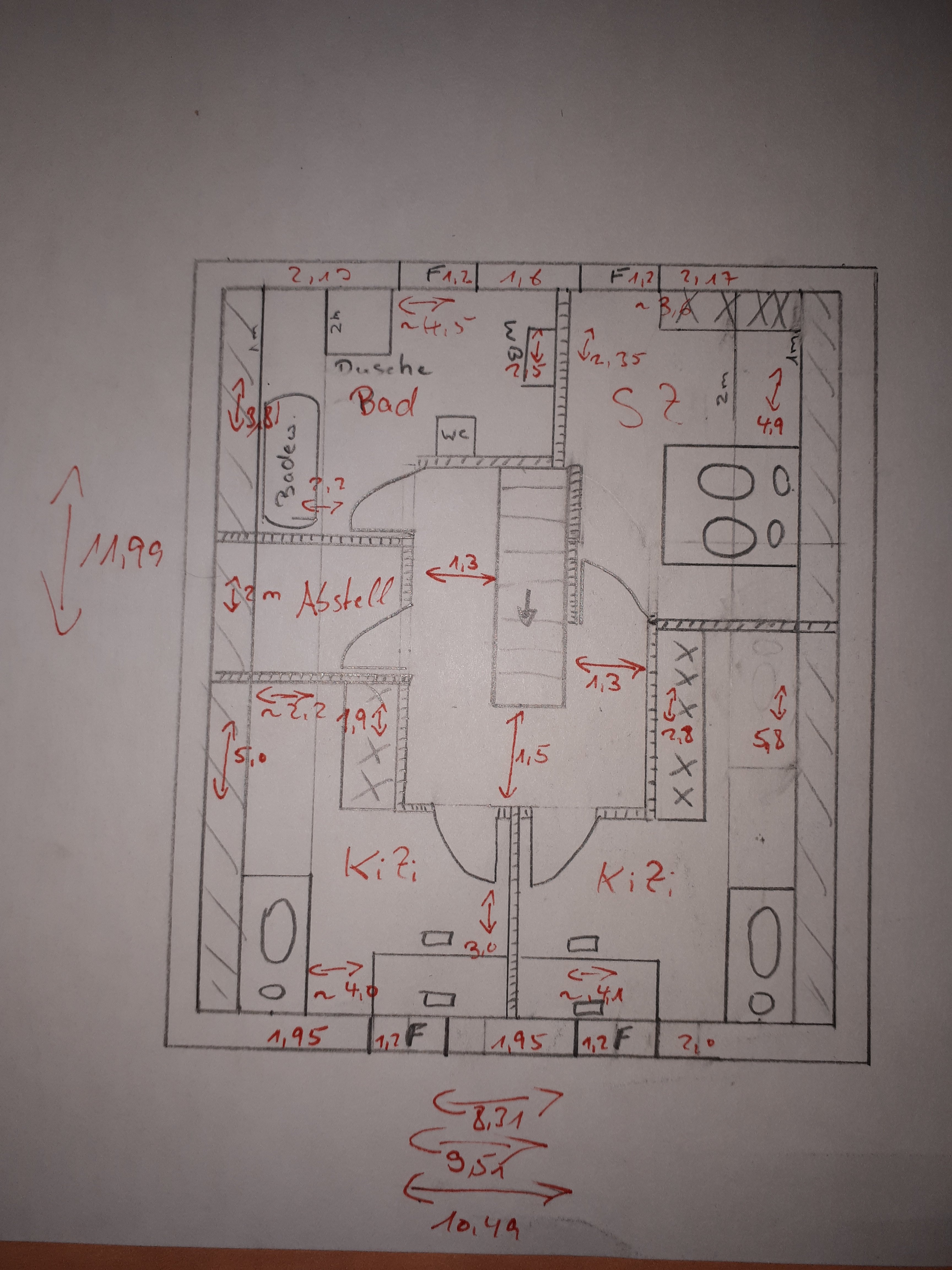

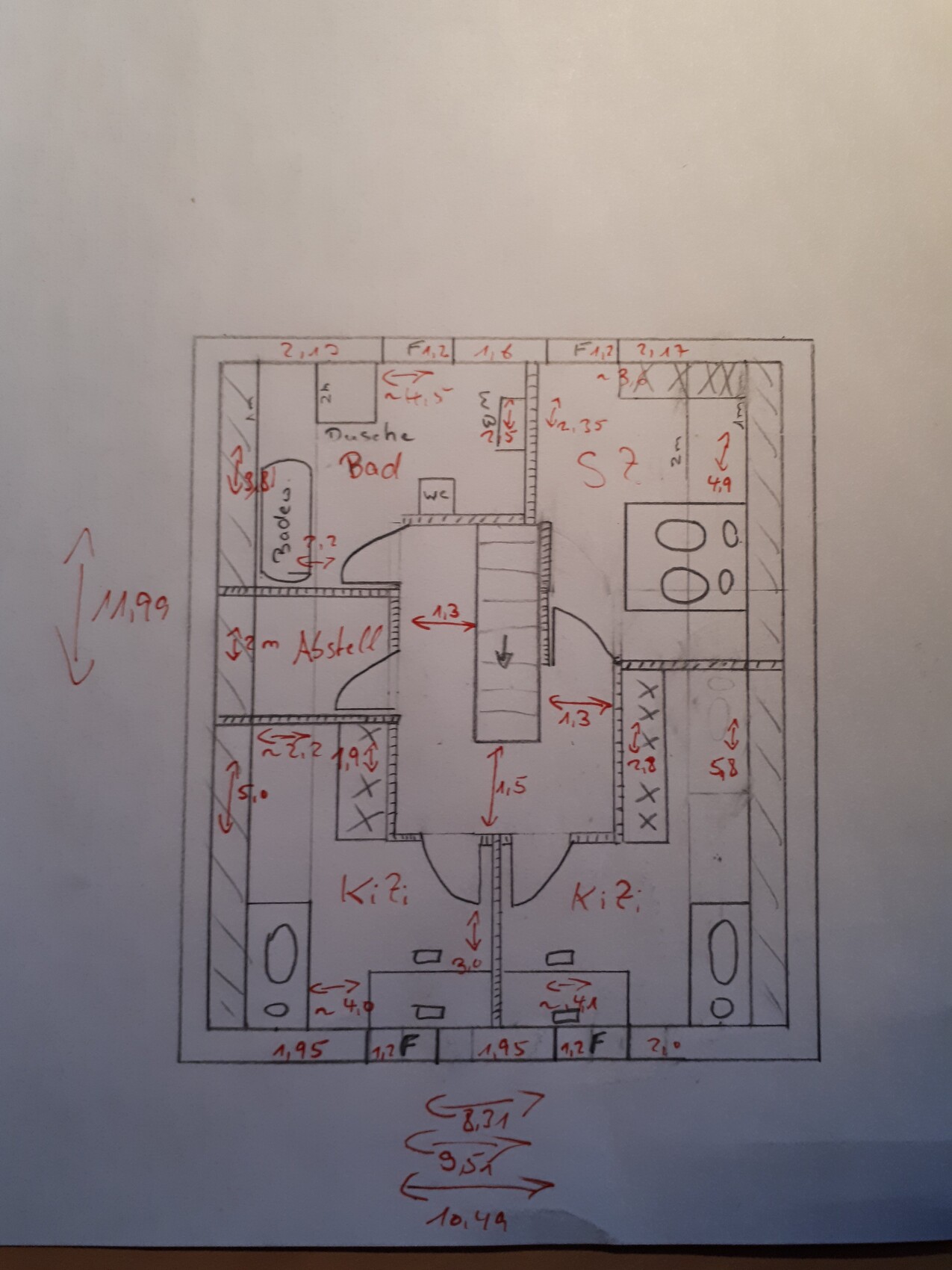

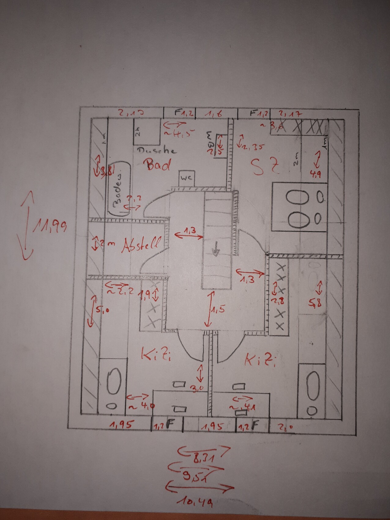

So, Samstag hat das Treffen stattgefunden.
Wir haben den möglichen Grundriss mit Dachlatten ausgelegt. Empfohlen wurde uns, den Flur beim Treppenauslauf 1,5 m breit zu machen und die Türen so zu setzen, dass man da mit Möbeln direkt hineinlaufen kann, um gut um die Ecken zu kommen. Die Wände würden 14,5 cm dick mit 8 cm Dämmung werden. An der Seite dürfte dann ja 1,3 m Flur reichen. Eine Badewanne sei statisch kein Problem.
Ich habe das mal versucht einzuzeichnen.
Handskizze eines Wohnungsgrundrisses mit Bad, Küche, Abstellraum und Maßen
Folgende Fragen sind noch vorhanden:
1. Passt das so mit der Dusche?
2. Reichen 8 cm Dämmung in einer 14,5 cm Wand aus? Das Dach ist ja bis zum Ausbau nicht gedämmt.
3.Sind mir Fehler unterlaufen? Sieht zumindest für mich recht stimmig aus.
4. Aussage war, dass er nicht wüsste, dass Fußbodenheizung (Gas) mit Trockenestrich bei einer Holzbalkenlage ginge. Begründet wurde dies damit, dass das Holz die Hitze nicht gut vertrage und zu soll "arbeiten" würde. Ich soll da aber noch einmal meinen Sanitäter kontaktieren. Ich weiß, dass mein Cousin eine Fußbodenheizung (Erdwärme / Kollektoren) auf Trockenestrich hat. Da gibt es extra Trockenestrichplatten, in dem die Heizstränge vorgegeben sind. Gibt's da einen Unterschied zwischen Gas/Erdwärme?

Nur mal als Anregung: in den Kinderzimmern gehen dank der 2-m-Linie wohl eher mit offene Schränke oder welche mit Schiebetüren.
Im Schlafzimmer geht im Moment gar kein Schrank, der nicht vom Schreiner kommt. Wenn es im Bad irgendwie geht, würde ich die Wand vom Schlafzimmer um ca. 65 cm versetzen, so dass dort ein Schrank Platz hat ohne das Fenster zu. verdecken.
pffreestyler
Hoppla, der Schlafzimmer Schrank ist echt ziemlich unlogisch ... dürfte aber durch das angesprochene versetzen der Wand zu lösen sein ohne dass es das Bad unlogisch werden lässt.
In den Kinderzimmer könnte man Schreibtisch und Schrank tauschen, aber das nimmt dem Schreibtisch zu viel Licht. Also entweder bei einem späteren Bingogewinn Veluxfenster nachrüsten (Wurde extra mit dem Windverband mit Rispenlochband so gebaut, dass das problemlos möglich ist) oder Schränke mit Schiebetür.
Climbee
Climbee
Die Schränke müssen wohl Maßanfertigungen Warden. Obwohl es mittlerweile auch Schranksysteme gibt, die man unter Schrägen einbauen kann. Aber die gibt's auch nicht geschenkt, da würde ich mir immer ein Vergleichsangebot vom lokalen Schreiner holen, der mir genau was passendes macht. I.d.R ist das nicht teurer, aber meist den individuellen Anforderungen besser angepaßt.
Macht das zweite Kinderzimmer so klein wie das andere und schlagt den gewonnen Raum dem Schlafzimmer zu, dann paßt auf jeder Seite des Bettes so ein in die Schräge hinein gebauter Schrank.
Ich hätte das Schlafzimmer im EG gelassen und oben ein kleineres Arbeitszimmer eingerichtet. Hat auch den Vorteil, daß später sich nicht 4 Leute im oberen Bad in der Früh im Weg stehen, sondern daß man sich die beiden Bäder hübsch aufteilt.
