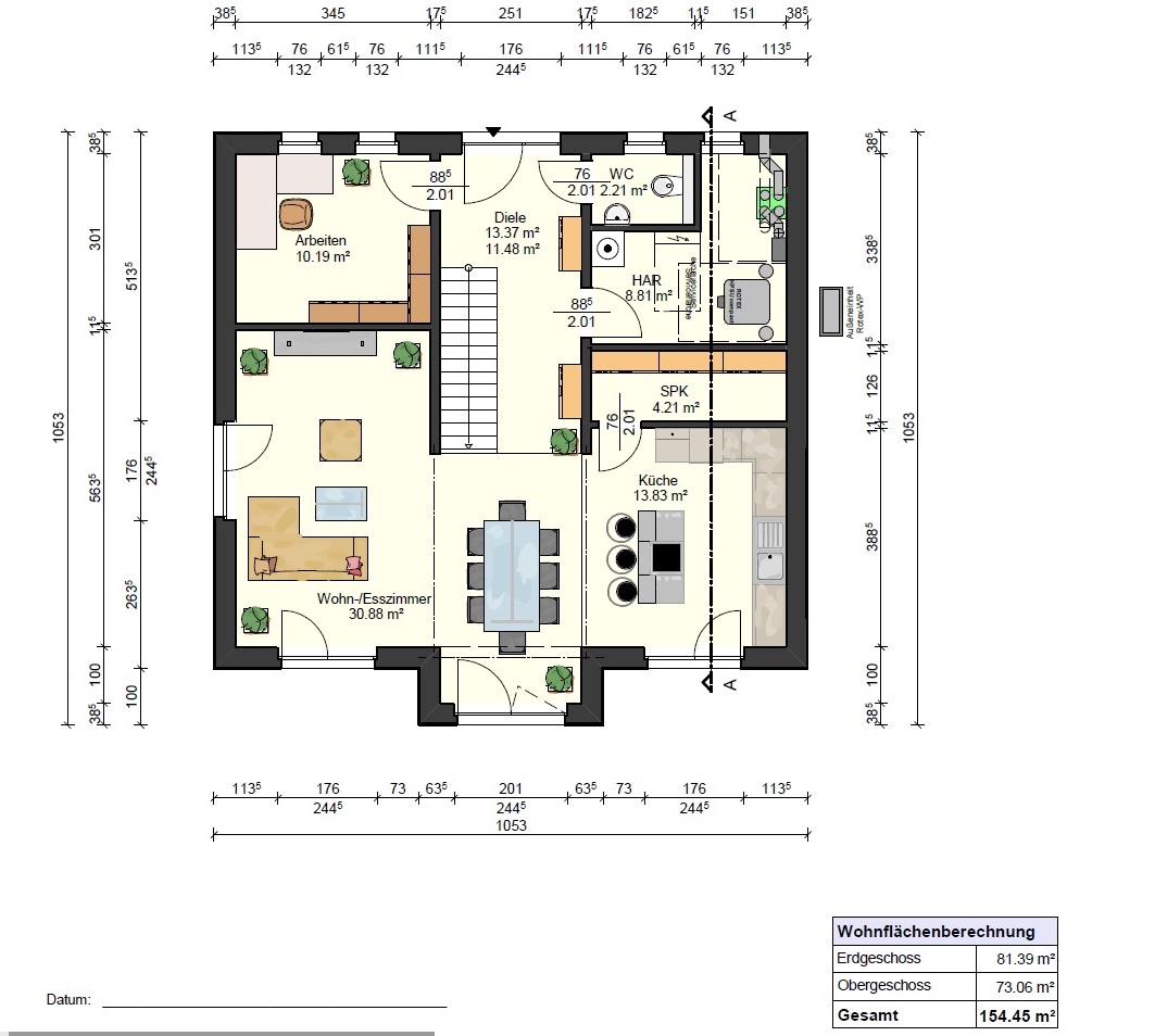

Hi, wir haben am 13.12. unser endgültiges Planungsgespräch, danach geht alles ab zum Bauamt.
Ich hatte meinem Verkäufer von Anfang an gesagt, bei dem ersten Angebot, dass die Rotex Belüftungsanlage, das Außenteil, falsch steht. So wie auf dem Plan geht es nicht, da dort die Garage hin soll.
Es hieß nur, "gut, ist kein Problem. Kann man dann bei der Planung ändern und nach oben hinstellen".
Jetzt habe ich der Geschäftsführerin geschrieben, dies bitte zu ändern.
Als Antwort kam nur:
auf Ihrem Grundriss haben Sie die Außeneinheit der Wärmepumpe an eine andere Stelle geschoben. Das ist mit der vertraglichen Rotex- Wärmepumpe nicht möglich. Hier wird eine Novelan LAD –Wärmepumpe gebraucht und die Außeneinheit muss dann weiter nach rechts an die Außenwand vom Arbeitszimmer geschoben werden.
Hier die Kosten: Umstellung auf Novelan LAD + 2.138,00 €
Verlängerung Außeneinheit + 1.509,00 €
Hintergrund ist der, dass die Außeneinheit und Inneneinheit auf einer Höhe/Linie stehen müssen
Klar, dass ich damit nicht einverstanden bin.
Habt ihr ne Lösung wie man das ganze doch noch Regeln kann, ohne Mehrkosten oder großartig Raumverlust?
Die Speisekammer auf dem Bild fällt weg, dafür wird der HAR größer.

Ich wollte die 2 großen Terrassenfenster (Bodentief) in der Küche gegen 1 normales Fenster tauschen, da dort unten an die Wand die Insel ran soll.
Antwort:
- Änderung bodentiefe Fenster Küche in normale Fenster mit Mauerwerksbrüstung ist in der Projektplanung preisgleich möglich.
Frage: Normal? Also 2 große Bodentiefe Fenster kosten genauso viel wie ein normales?

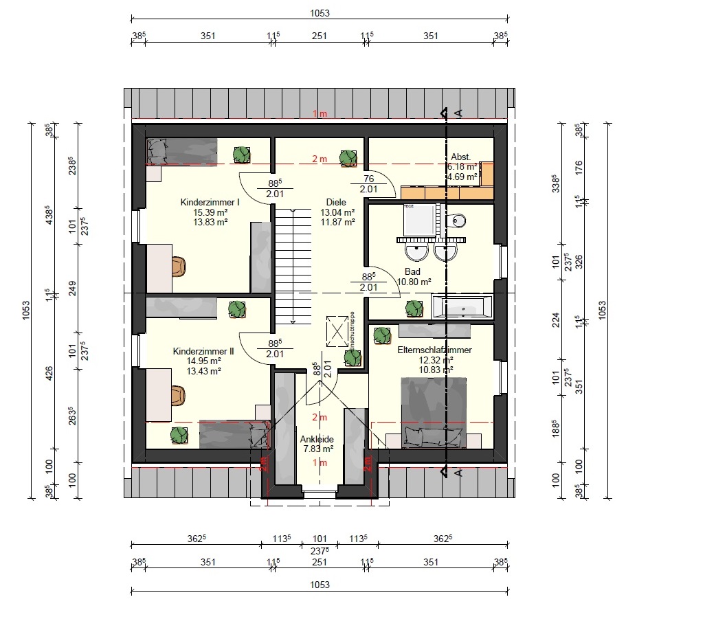

Ich wollte oben in der Diele, planoben, ein liegendes Fenster noch einbauen lassen, damit Licht in den Raum kommt (Doppelflügelfenster wollen wir keine). Dies haben wir in einem Fertighaus gesehen, dass den gleichen Kniestock hat wie unseres.
Antwort:
bei der derzeitigen Planung ist das Fenster nicht möglich, da einfach die notwendige Wandhöhe fehlt. Ansonsten müsste das Fenster feststehend und mit TRAV- Verglasung ausgeführt werden. Die Kosten würden bei ca. 1.400,00 € bis 1.600,00 € liegen.

Die Bodentiefer Fenster im OG, sind die in Ordnung? Oder zu wenig Licht?
Lieber ein normales Fenster? Was ist eigentlich normal? also welche Größe?

Ich kann dir zwar nicht zu allem was sagen, aber zu einigem.
Zur Rotex: Ja klar, verschieben kann man viel. Er hat euch da nichts falsches gesagt. Er hat nur eben nicht erwähnt, dass es zu Mehrkosten kommen kann.
Aus meiner Sicht habt ihr nur die Möglichkeit, mit dem Verkäufer zu verhandeln, ob der noch was mauscheln kann.

Bodentiefe vs. normale Fenster: Dass die Fenster so gut wie kostenneutral sind liegt daran, dass du bei Bodentiefen weniger Stein und Putz, dafür aber mehr Glas benötigst und beim anderen quasi anders herum.
Wir hatten 3 Bodentiefe in ein normales, ein sehr großes normales und ein kleines normales umgewandelt. Haben damit 91 € gespart gehabt.
Fenster OG: Mir würde in der Diele ein kleines Fenster fehlen und auch im Abstellraum. Ist aber persönlicher Geschmack.
In den Zimmer würde ich sagen reichen die Fenster. Ob bodentiefe da wirklich sein müssen, hängt von den Möbeln ab. In meinem Kinderzimmer hätte da der Schreibtisch wegen dem Licht vor gestanden. Mit Tageslicht arbeitet es sich recht angenehm.
