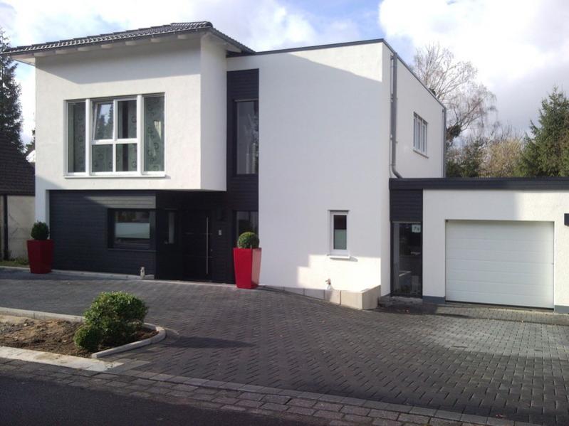

ich bin weiterhin beim Ideensammeln für unser Haus, nun habe ich da jedoch eine Frage zur potenziellen Fassade.
Eigentlich sind wir soweit das wir sagen würden wir möchten massiv bauen mit einem 36er Ziegel ohne weitere Dämmung etc.. Ich habe das bei einem Kollegen gesehen der mit Wärme-Sole Pumpe Kfw70 erreicht hat (natürlich verputzt, 3-fach Glas etc.).

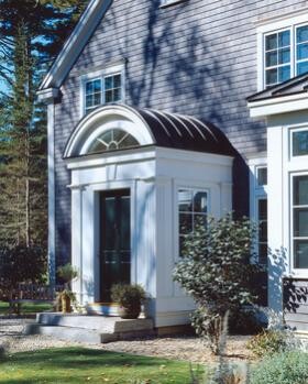

Nun haben wir einige Häuser gesehen, ich bilde mir ein die waren Massiv gebaut und hatten zum Mindest zum Teil eine Holzfassade. Und gerade die würde uns besser gefallen als Putz -> Ich hänge mal 2 Bilder an.
Eine andere Option, falls das mit dem Holz zu aufwendig würde wäre eine Steinfassade:
Nun folgende Fragen:
1. Kann man auch (ohne extremen Aufwand) KfW70 mit einem Gasbrennwertgerät bei mit 36er Ziegel ohne extra Dämmung erreichen?
2. Sind Holzfassaden anstelle Putz (siehe Bild) sehr Kosten- und Pflegeintensive, würde die Holzfassade ggf. als Teil der Dämmung angerechnet werden und somit das erreichen des KfW70 vereinfachen; wie viel teurer ist so eine Fassade in etwa?
3. Wie 2. nur wie sieht es im Vergleich mit einer Steinfassade (siehe Bild aus)?
Danke!

Bauexperte
Guten Abend Pit,
Das läßt sich nicht abschließend beantworten, da es u.a. auf die Lage des Grundstückes zur Sonne ankommt. Wenn Du auf ein "mehr" an Dämmung verzichten möchtest, kommst Du vlt. mit einer Lüftungsanlage zum Ziel, sollten die übrigen Parameter nicht reichen.
Auch das läßt sich kaum belastbar beantworten; jedes BV ist singulär zu betrachten.
Sicher ist jedoch, daß die Holzfassade - wenn sie denn wertig ausgeführt werden soll - nicht aus schlichtem Tannen- oder Fichtenholz bestehen sollte. Ein Beispiel eines unserer Kundenhäuser habe ich angehängt; hier wurde Douglasie verwendet. Der Aufbau des Mauerwerks hinter der Holzfassade ist ein anderer, als am restlichen Haus; insgesamt keine preiswerte Optik.
Bei Deinem Bildbeispiel ist reichlich "Hand"Arbeit im Spiel; also auch keine preiswerte Variante.
Liebe Grüsse, Bauexperte
Ist Dein 2tes Foto ein illusioniertes Bild? Sieht etwas unecht aus. Ich glaube auch nicht, dass es bezahlbar wäre
Wir haben Mischfassade: WDVS (Putz) und ein paar Qm Holzverschalung. Dort wurde vor den Mauersteinen (Poroton) mit Dämmwolle und Folie gearbeitet. (technische Details fehlen mir natürlich, da Laie :cool

Dipl-WiING
Hallo und dank Euch für die Antworten!
Zur Steinfassade kann ich nicht viel sage, das Bild hatte ich nur im Netz als Beispiel gefunden...
Um noch mal zusammen zu fassen was ich verstanden habe... Auf den Ziegel, das innere Mauerwerk, wird eine Dämmung aufgebracht (ich denke die wird nicht mehr so dick sein wenn ich einen 36er Ziegel habe!??). Aus was besteht den so eine Dämmung?, ich frage da ich Syropro etc. gerne vermeiden würde. Auf diese Dämmung kommt dann eine Traglatte die auf mit Hilfe von Dübeln an dem Ziegel befestigt wird (quasi geht sie Schraube durch die Latte, die Dichtung in den Stein?) . Darauf wird dann die eigentliche Holzfassade verschraubt.
Ich hoffe ich have das richtig verstanden, d.h. der Ziegel müsste nicht extra verputzt werden. Wahrscheinlich wird die zusätzliche Dämmung die Gesammtdämmung der Wand im Vergleich zu einer rein verputzten Wand eher verbessern. Ein Anbringen ohne Dämmung, nur mit Luftspalt, wäre nicht genug.
Kann jemand schätzen wie teuer eine solche Verschalung mit Holz gegenüber dem üblichen Außenputz kostet?
Ach ja, nur weil mein Nachbar heute meinte Holz wäre eh keine gute Idee er würde Faserzementplatten in Holzoptik nehmen da diese nicht verwittern und viel günstiger wären. Wäre der Aufwand hiermit der gleiche?
Vielen dank für jeden weiteren Tipp!
Pit
