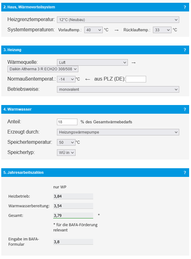

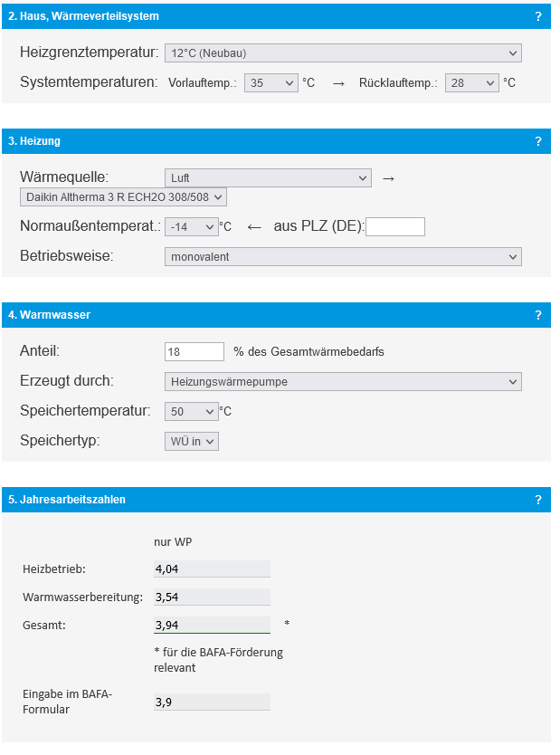

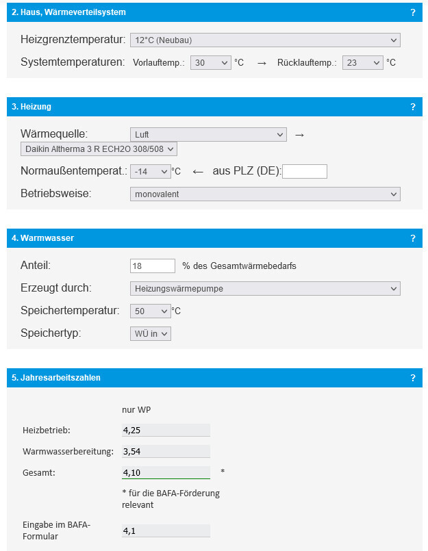

Im Anhang die Berechnung der Jahresarbeitszahl mit dem Daikin Bafa Online Rechner. Der Rechner von Daikin ist identisch mit dem Rechner vom Bundesverband Wärmepumpe (BWP). Eine neutrale Quelle ist das natürlich nicht, sicherlich schöngerechnet. Bei einzelnen Angaben habe ich keine Ahnung, ob die so passen...
30 Grad: 4,1
35 Grad: 3,9
40 Grad: 3,8
Unterschied von 30 Grad zu 40 Grad (also COP von 0,3 Unterschied) macht ca. 238 KWh, also 107€/Jahr (bei 45 Cent).
