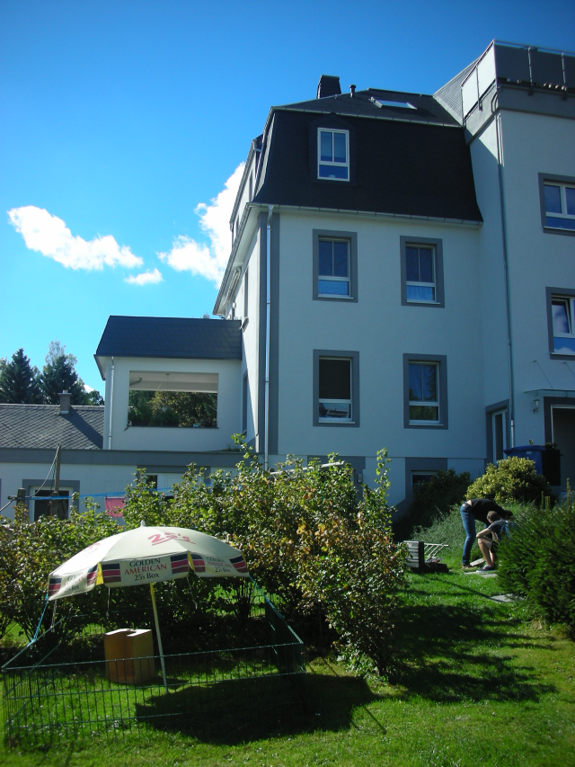

Kann ich nur bestätigen. Das Altbau-Mehrfamilienhaus (350qm aus 1913) hier wurde mit Gas, Fußbodenheizung und einer Vorlauftemperatur von knapp 35° ausgestattet ... vor 12 Jahren ;). Zusätzliche Wanddämmung nur an den Gebäudeecken Richtung Nord.
@Deliverer ... vor dem Verputzen auf den Ecken etwas (ich weiß nicht was, hat der Hauseigentümer, mein Vermieter, gemacht) angebracht. Dadurch wurden die Ecken auffälliger und sind entsprechend mit Farbe auch betont worden.
Weißes mehrstöckiges Wohnhaus mit Garten, Sonnenschirm und arbeitenden Personen.
Deliverer
Ok... Ich kann mir zwar nicht vorstellen, dass das jetzt einen relevanten Einfluss auf die Heizlast hat - aber danke für das Bild.
Nee, ich denke auch nicht an Auswirkung auf die Heizlast, sondern eher für Temperaturausgleich, also, Reduzierung kalter Ecken in der Wohnung. Außerdem, der Vermieter war gerade zu Besuch, ist die Hinterseite, die man hier sieht, insgesamt auch mit einer dünnen (ca. 60 mm) Wärmedämmung versehen, da es die Nordseite ist.
