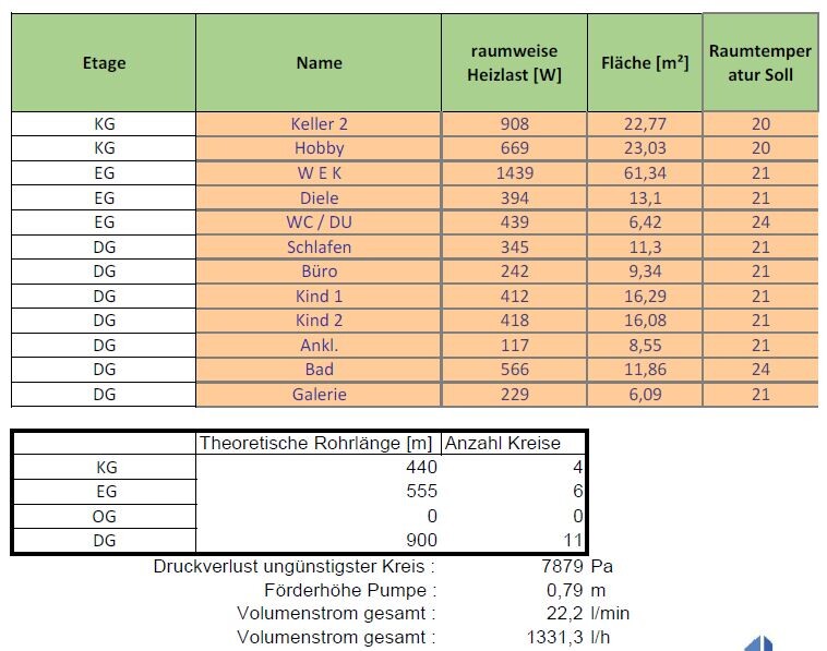

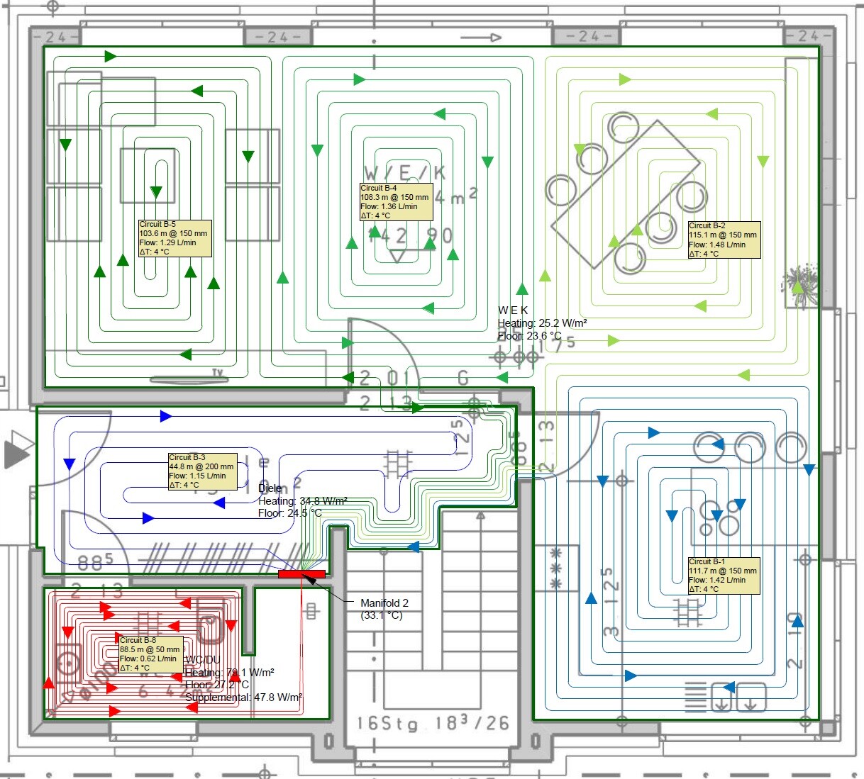

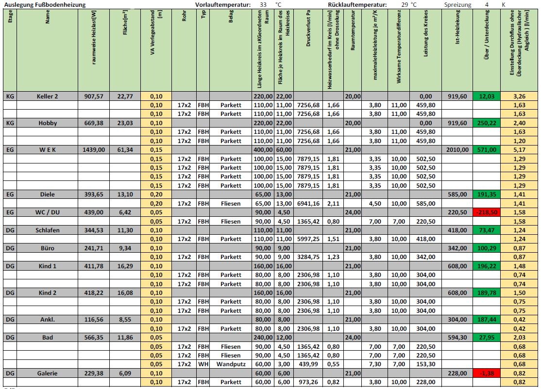

So, da bei uns nun ein Fenster entfallen ist, brauchen wir im Wohn-Esszimmer 45 Watt weniger Heizlast. Daher habe ich die Auslegung nochmal aktualisieren lassen und auch an der großen Überdeckung gearbeitet. So sieht es jetzt aus.

Ich sehe das nun als Zugeständnis an den Heizungsbauer, dass er deutlich entspannter im EG verlegen kann. Weniger Heizkreise und deutlich größerer Verlegeabstand.
Eindrücklicher Hinweis seitens Ingenieurbüro war noch, dass ich auf jeden Fall auf die Einhaltung der Flächen/Verlegeabstände im OG achten soll. Besonders die Wandheizung im OG-Bad.
@Daniel-Sp du kennst dich doch echt gut aus und bist gerade in der Mannbetreuung bei @Alessandro . Ihr diskutiert ja auch gerade da die Druckverluste und den Volumenstrom der Pumpe. Sieht das hier ungewöhnlich aus?
Ich hoffe, wenn es dann bald losgeht, und ich mich an den thermischen Ableich machen kann, bin ich auch so ein Profi wie ihr. Ich sehe mich schon Wochenlang im Winter die Heizkurve und Volumenströme optimieren.
Daniel-Sp
Mir wären die Heizkreise zum Teil zu lang. Mit dem Druckabfall kann ich dir nicht helfen, leider. Bis 6000 Pa ist definitiv kein Problem, da liegst du nur gering drüber. Die Frage ist, ob das mit den 5cm tatsächlich so gut klappt. Las dir auf jedenfall aufschreiben, wieviel Rohrmeter im einzelnem Heizkreis tatsächlich verlegt wurde, das ist ganz wichtig. Hast du ins Datenblatt der Wärmepumpe geschaut, wird der Nennvolumenstrom erreicht?

Schaut doch aber eigentlich ganz gut aus...die zu langen über 100 sind ja eigentlich nur im Keller da ist es eh nicht das Problem den warm zu bekommen und auch im Schlafzimmer muss es ja nicht übermäßig Warm sein. Alles andere bis 90 ist doch im grünen Bereich. Vor allem ist es gut, dass es auch keine zu kurzen Kreise gibt.
Danke für die Rückmeldung. Wir machen nächstens erst einen Termin mit dem Heizungsbauer. Wahrscheinlich wird es eine Daikin Altherma 3 R F, nur finde ich dazu keine Datenblätter. Ich werde das beim Heizi auf jeden Fall einfordern.
Bezüglich der Verlegeabstände bin ich auch gespannt. Ich bin halbwegs zuverlässig, Er meinte, dass zwischen 5 und 8 cm für ihn im Bad Standard oder zumindest nicht ungewöhnlich wäre.
