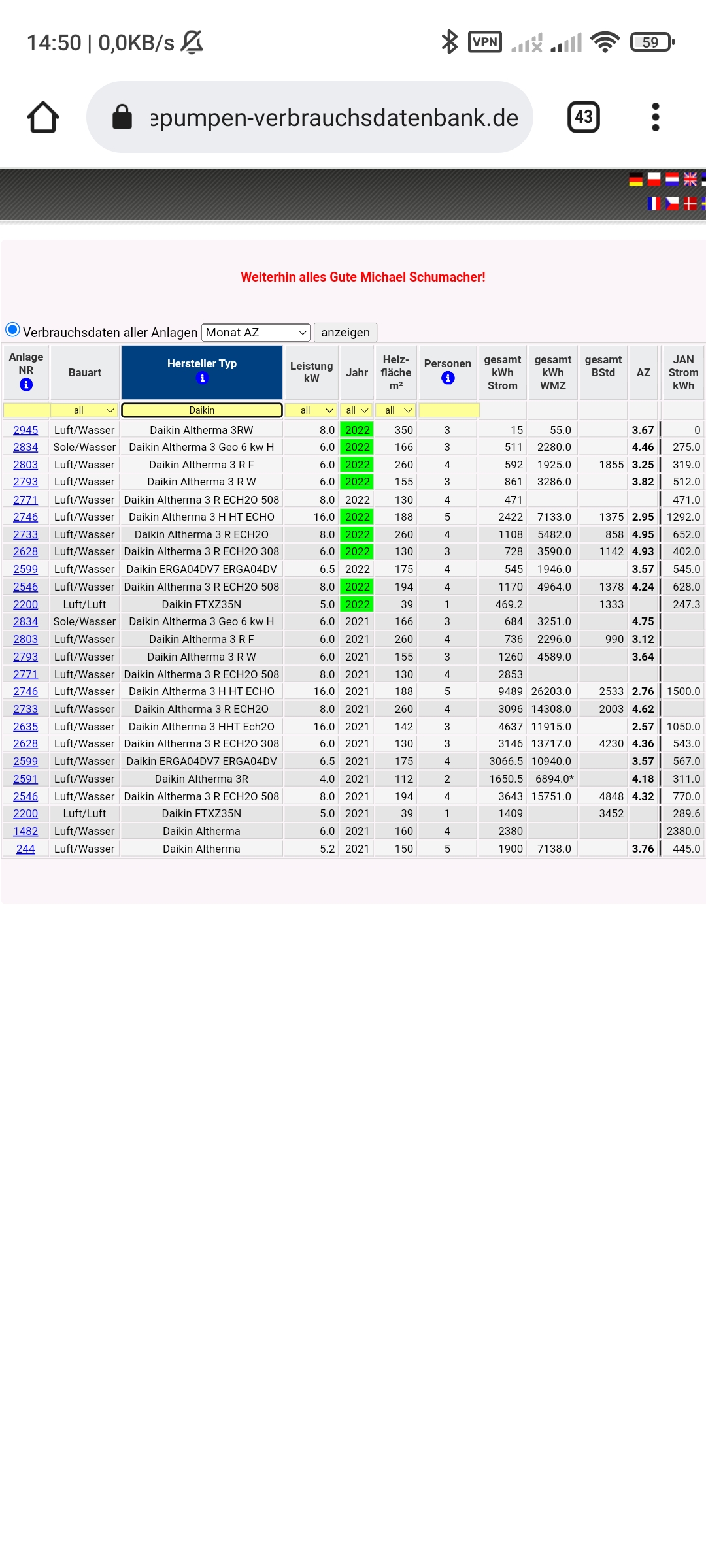

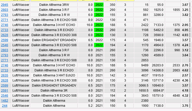

Die Rechnung in Ehren aber bei 40grad Vorlauf einen cop von 3.8 vermutlich liegt das der Verlegeabstand trotzdem bei 7.5cm und sie erhöhen nur die Vorlauf. Was bei dir so nicht zutrifft.
Hier eine table von einer Seite wo man nicht verlinken darf so Mal als Orientierung.
Da sind 2.6 bis 4.6 cop dabei, das sind dann meistens Sole Wärmepumpe usw.
Schade das kein Verlegeabstand dabei steht
Tabelle mit Verbrauchsdaten von Klimageräten (Daikin Altherma 3) – Leistung, Fläche, Jahr, Strom.

@tomtom79 : Der Durchschnitt der Jahresarbeitszahl-Werte im Screenshot liegt bei 3,8 :cool:. Hast Recht, VLTemp-Info wäre gut.
Tabelle mit Daikin Altherma 3 Luft/Wasser: Modelle, Jahre 2021–2022.
