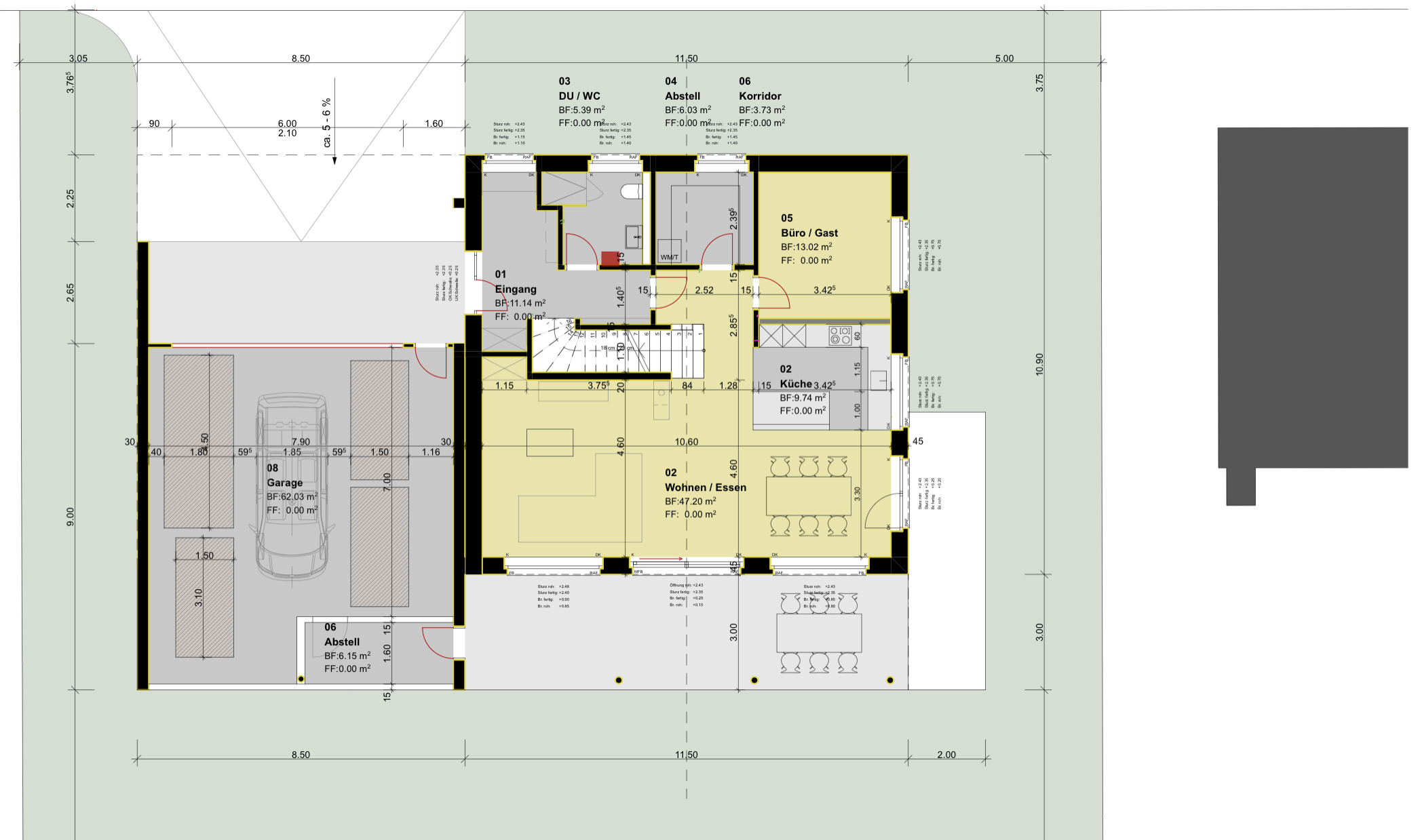

Wir sind in unserer Grundrissplanung recht weit, sodass ich mich nun traue ihn den Profis „zum Frass vor zu werfen“
Ich bedanke mich im Voraus für eure Tipps und Hinweise!

Raumbedarf im EG, OG: Gästebad, Büro, Küche, Wohnzimmer, Essbereich, Hauswirtschaft

offene Küche, Kochinsel: ja
Anzahl Essplätze: 1

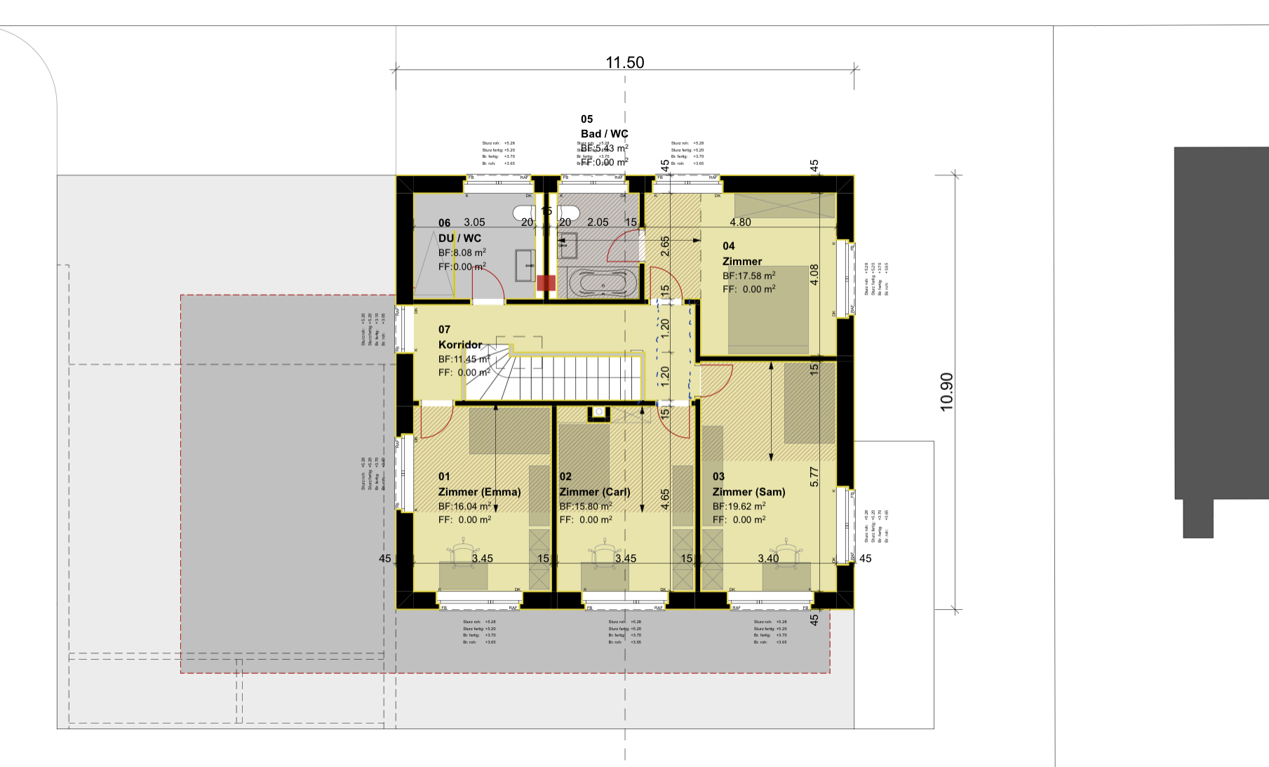

Was gefällt besonders? Warum? grosse Kinderzimmer, Ausrichtung zum Garten
Was gefällt nicht? Warum? Küche nicht sehr gross, Essbereich an der Grenze zu eng, beides aber nicht dramatisch; kein Luftraum, Treppe nicht ideal (gerade oder mit Podest wäre besser aber schwierig); Fassade nach Norden (Strasse) ist nicht sehr stimmig aktuell

Bei der Größe vermisse ich etwas mehr Haustechnik/Stauraumfläche.
Waschmaschine und Trockner sind auf einem Stellplatz eingezeichnet, im Neubau würde ich mir dort mehr Platz gönnen. In dem Raum kann man sich ja nicht mit einem Wäschekorb umdrehen wenn dort alle Zähler und Staubsauger etc. Untergebracht sind.
Da ihr von euch ja bereits 5 Personen seid würde ich den Essbereich einmal maßstabsgetreu mit Möbeln versehen um zu gucken ob euch der Platz reicht. Ggf mit größerem Tisch planen?
Welche Länge hat euer Kleiderschrank jetzt? Allzubreit ist die geplante Wand nicht.
Das arme Kind, das 20 m2 aufräumen muss

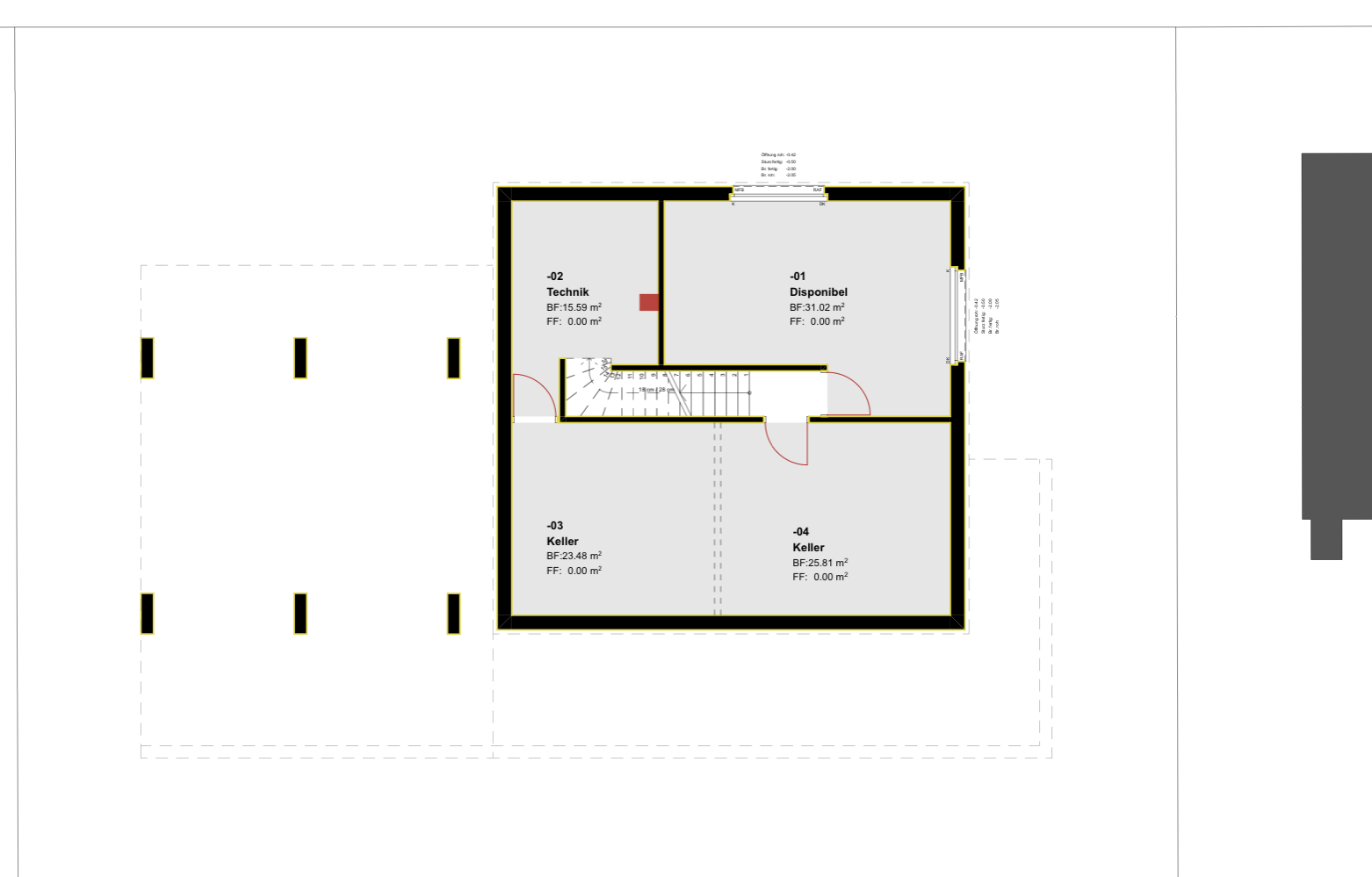

Wir haben noch einen Keller für die Haustechnik und Staufläche. Den Grundriss hänge ich noch an, ist aber nix besonderes.
In den Raum kommen Regale, Akkusauger, Gefrierschrank und Waschmaschinen/Trocknerturm. Meinst du der ist jetzt zu klein, um sich mit Wäschekorb umzudrehen? Hm, ich weiss aber nicht wo ich den Platz noch hernehmen sollte. Sonst wird das Büro zu klein.
Heute haben wir die gleiche Fläche in der Wohnung, genau so angeordnet. Das ist nicht sehr grosszügig aber geht gerade so. Schmaler dürfte es nicht sein.
Der ist aktuell 2.5m lang, 2x1m plus 1x0.5m.
Unser ältester kriegt das Zimmer und er ist sehr ordentlich und strukturiert. Bei meiner Tochter auf der Westseite habe ich da mehr Sorgen

Mir gefällt der Grundriss gut, wobei mir die Küche zu wenig Platz böte; da wird wohl einiges an Küchenkram im Keller landen. Fragt sich auch, ob man Büro & Gast nicht gleich im Disponibel einplanen möchte.
Wenns mein Haus wäre, würde ich Küche mit Wohnen tauschen um mehr Stauraum und Arbeitsfläche in der Küche zu bekommen.
DasWirdNix
Wie meinst du das? Einen grpssen Raum für alles?
Das ist auch der Wunsch meiner Frau, allerdings sehe ich ein Problem mit der heutigen Anordnung der Treppe. Die Wohnzimmerwand wäre dann ziemlich kurz/schmal, was mit dem Kamin zusammen dann nicht mehr passt. Wenn wir die Küche wieder rüber nehmen würden, müssten wir oben wieder einiges drehen und ändern.
Unsere Küche ist heute ziemlich genau so gross wie hier auf dem Plan. Das reicht eigentlich. Grosse Dinge wie Fondue, Raclette oder selten genutztes Gerät würden wir im Disponibel unterbringen. Der ist ja nicht weit.
Mein Gedanke war: Im Wohnzimmer hat man entweder Leselicht am Abend oder der Fernseher läuft. Dadurch ist es hell oder man hat Stimmungslicht. Heute ist es bei uns genau umgekehrt und meine Frau hat fast immer Licht über dem Esstisch an, weil es zum arbeiten zu dunkel ist. Daher tagsüber und morgens lieber einen hellen Essbereich und ein "dunkles" Wohnzimmer.
Ich hätte es auch gerne gedreht (Wasseranschlüsse näher an der Heizung im Keller, kürzere Wege vom Hauseingang/Auto in die Küche). Aber ich kriege es nicht so hin, dass es wirklich passt.
