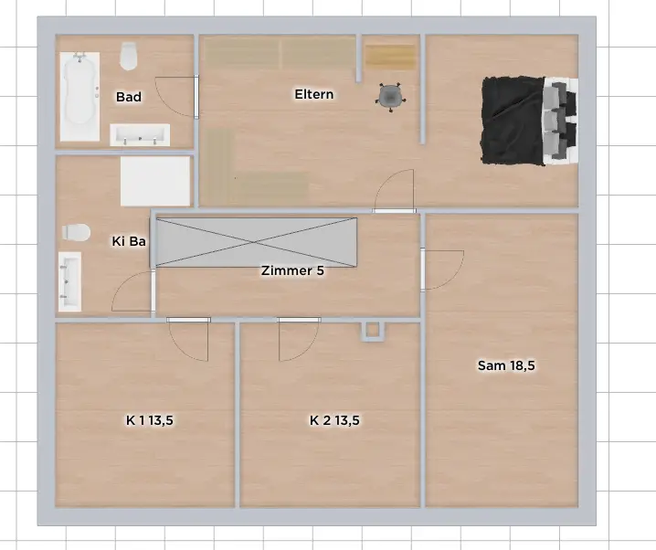

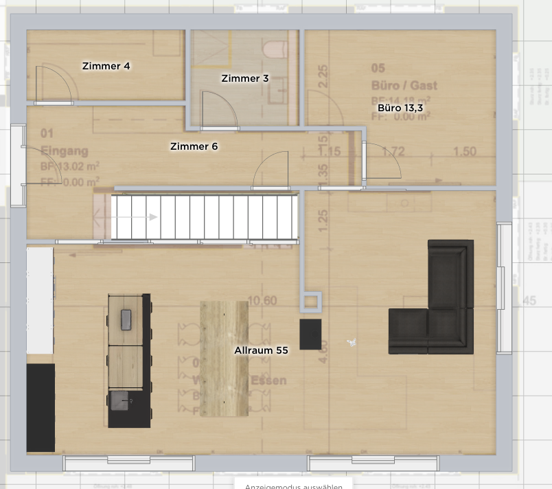

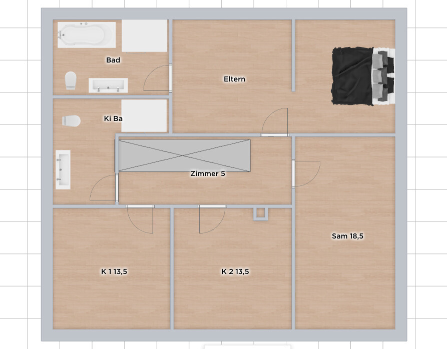

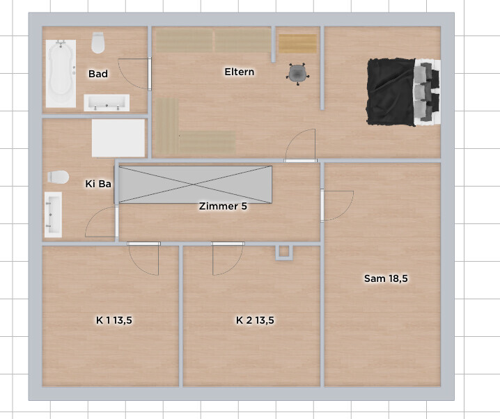

Betreffend Vollbremsung noch: Wir werden wohl tatsächlich einen Knick im Kinderbad vorsehen, sodass der Abstand etwas größer ist. Tatsächlich sind es mit Treppenaustritt aktuell nur ca. 1m zwischen Stufe und Wand. Das ist zu wenig. Ich ging von 1.1m aus. Notfalls schieben wir die Treppe noch etwas in Richtung Kinderzimmer, was allerdings schade wäre.
Innenmaße 10,6 x 9,6... ich hoffe, ich hab mich nicht verrechnet
Ich denke, da erklärt sich alles von selbst. Allerdings sind die Innenwände nur 10cm dick - alles zu ändern, habe ich keine Muße.

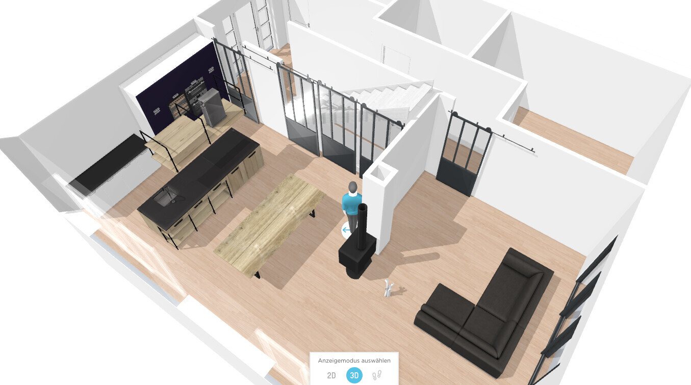

Zur Orientierung: der Esstisch ist 220 x 110, die Insel 2,40, die hochschränke auch. Das Bett ist 185cm breit, die Duschen nem Meter breit. Sofa weiß ich nicht...
Grundriss eines Hauses: Zimmer 4, 3, 6, Büro/Gast 13,3; Allraum 55, Essen, Sofa, Treppe.
Grundriss eines Hauses: Elternzimmer, Bad, Zimmer 5, K 1 13,5, K 2 13,5, Sam 18,5.
3D-Ansicht: offener Wohn- und Küchenbereich mit Insel, Esstisch, Sofa und Kaminofen.
