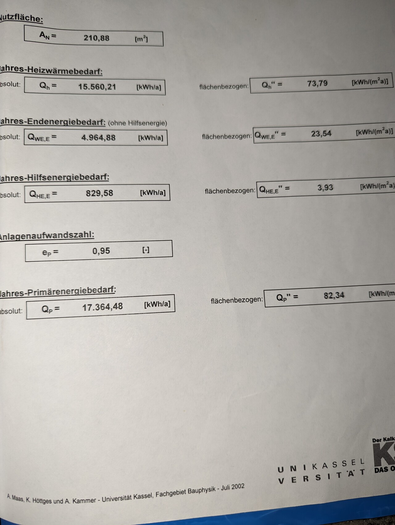

Sehr interessant aber irgendwie habe ich das doch noch nicht so ganz verstanden zumindest seit dem ich meinen alten Energiebedarfsausweis von 2003/2004 rausgekramt habe.
Laut dem hätte ich einen Jahres-Heizwärmebedarf von 15560 kWh/a.
Hier wurde eine Erdwärmepumpe angenommen.
Verbaut wurde eine Luftwärmepumpe.
Aber wieso ist der Jahres-Primärenergiebedarf mit 17364,48 kWh/a so hoch
Dargestellt sind ja
der Heizwärmebedarf mit 15,5 MWh
der Endenergiebedarf (Strom) mit 4,95 MWh + Strom für die Umwälzpumpe (Hilfsenergie)
Der Primärenergiebedarf wird, wie vorher schon geschrieben, über den Primärenergiefaktor aus dem jeweiligen Energieträger ermittelt.
Bei dir aus kWh Strom * fP für Strom von 2004.
Die fP werden vom Umweltbundesamt regelmäßig neu bewertet und auch politisch beeinflusst (niedrigerer fP für Wärmepumpenstrom, hoher fP bei Anrechnung von in Blockheizkraftwerks erzeugtem Strom). 2004 war der fP für Strom einfach deutlich höher als Heute, scheinbar ca. 3,5.
Heute liegt der fP für Netzstrom nach Gebäudeenergiegesetz bei 1,8. Tatsächlich lag er 2022 bei knapp über 1,4. Wie gesagt, politisch beeinflusst.
