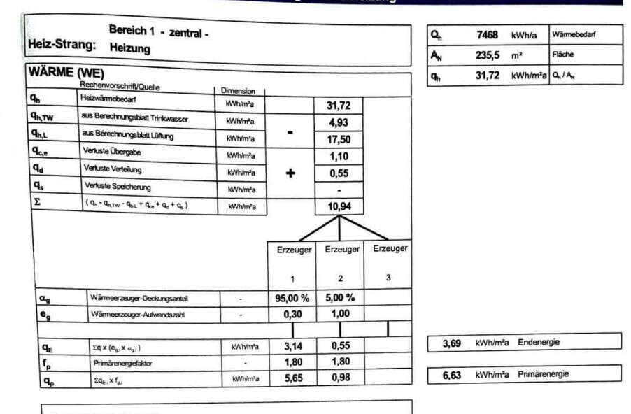

Mein Endenergiebedarf im Ausweis wurde übrigens mit einer Jahresarbeitszahl von 3 berechnet. (Luft-Wasser-Wärmepumpe) Insofern sollte man das auch beachten, da im Neubau alleine deshalb der Energiebedarf geringer sein dürfte als der Ausweis angibt.

Das ist, im Gegensatz zum Primärenergiefaktor aber kein Wert nach Gebäudeenergiegesetz, sondern wird für den jeweiligen Einzelfall Berechnet.
Dabei werden die Anlagendaten der verwendeten Wärmepumpe und die Auslegungstemperatur der Heizflächen herangezogen. Im Prinzip wie beim Jahresarbeitszahl-Rechner vom Bundesverband Wärmepumpe. Wenn keine oder nur ungenügend Daten vorliegen, können natürlich auch Annahmen getroffen werden, ein Typenschild von der Wärmepumpe abzulesen und 3 Sekunden Recherche sollten aber jedem zuzumuten sein.

Die fP werden vom Umweltbundesamt regelmäßig neu bewertet und auch politisch beeinflusst (niedrigerer fP für Wärmepumpenstrom, hoher fP bei Anrechnung von in Blockheizkraftwerks erzeugtem Strom). 2004 war der fP für Strom einfach deutlich höher als Heute, scheinbar ca. 3,5.
Heute liegt der fP für Netzstrom nach Gebäudeenergiegesetz bei 1,8. Tatsächlich lag er 2022 bei knapp über 1,4. Wie gesagt, politisch beeinflusst.
Ah OK der fP wird dann einfach mal was verschoben.
Dann komme ich von 17000kWh/a
auf Verbrauch ca 2900*1,8 auf 5220 kWh/a

OK ich verbrauche ein Teil weniger wie wahrscheinlich großzügig berechnet aber trotzdem

Gerade geschaut: Aufwandszahl 0,3 = Jahresarbeitszahl 3,33. Also nicht ganz so krass. Und ja: Hier war man faul und hat lieber auf Nummer sicher gesetzt. Außerdem: 5 % Stromheizung (vermutlich nach Norm?) trifft auch nicht zu. Hab ich deaktiviert. Brauche ich erst bei unter -20°
Übersichtliche Heizungsberechnung: Wärmebedarf, drei Erzeuger und End-/Primärenergie.
