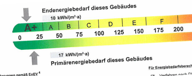

Wie gesagt, auf den genauen Wert kommt es mir ja gar nicht an, und ob das am Ende Passivhaus oder KFW40 heisst ist mir auch egal.
Ich hab halt einen Energieausweis von einem normalen Haus von denen bekommen.
Energieeffizienz: Gebäude–Skala A+ bis F; Endenergie 10 kWh/m²a, Primärenergie 17 kWh/m²a.

Hi, habe selbst so ein KfW40+ & Passivhaus mit nur 14,8 kWh/qm a Heizwärmebedarf. Und das ist wirklich sehr "fett" gedämmt.
Lass dich nicht von geschönten Werten irreführen. 10 kWh/qm sind deutlich unrealistisch.
Mein Gesamtenergiebedarf (Heizen, kühlen, Haushaltsstrom mit 2-3 Personen, BEV mit ca. 1200km/Monat benötigt trotzdem insgesamt nur ca. 8800 Kwh im ganzen Jahr ;-)
