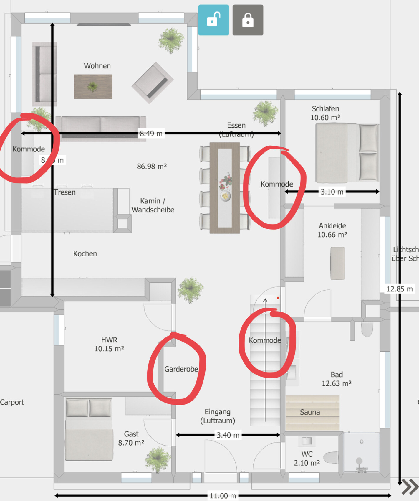

Wer schrieb was von extra Zimmer? Ich schrieb Kommode
in dem Riesen Raum fehlt Stellfläche
Sehe ich auch so. Die vielen Fenster bringen zwar viel Licht aber eine Kommode oder ein Schrank passt dadurch eigentlich nirgends so recht hin
Hatte mir über das Thema Kommode noch nicht so Gedanken gemacht. War der Meinung die kriegt man schon immer irgendwo unter.
Habe im Grundriss mal was eingezeichnet. Sollte als potenzielle Lagerfläche ausreichen?

Also rechts an der Wand zur Ankleide würde wohl gehen. Links an der Außenwand sieht es aus, als wird es da mit Schubladen/Türen mit der Insel oder/und dem Sofa zu eng?
Der Garderobenbereich soll doch als solcher genutzt werden?
Unter der Treppe kann ich jetzt schlecht einschätzen wie viel Platz neben der Tür tatsächlich bleibt
Korrekt
In der Zeichnung steht steht das Sofa 1,50m vom Tresen weg und 1,10m von der Wand. Nicht viel Platz aber für ne kleine Kommode geht es bestimmt.
Die Treppe hat eine Länge von 4,30m. Dabei werden nur 60cm von der Tür in Beschlag genommen. Sollte also genug Platz bleiben.
Ansonsten könnte man vielleicht noch links oder rechts vom Fernseher ein Fenster wegnehmen für mehr Stauraum.
Aber mal ehrlich. Braucht ihr so viel Stauraum im Wohnzimmer/Esszimmmer? Kann es nicht so ganz nachvollziehen.
Stauraum Küche ist definitiv kein Problem (allein unten sollen alles Hochschränke sein, Gesamtbreite über 4m) und dann ja auch noch die 3m-Kochinsel
Crossy
Klar braucht man noch Wandfläche um bspw. Bücherregal, Kommoden, Kinderspielküche, kleinen Kindertisch mit Stühlen, Spielkist unterzubringen. Das ist bei euch in dem über 80 qm Raum mehr als dürftig.
