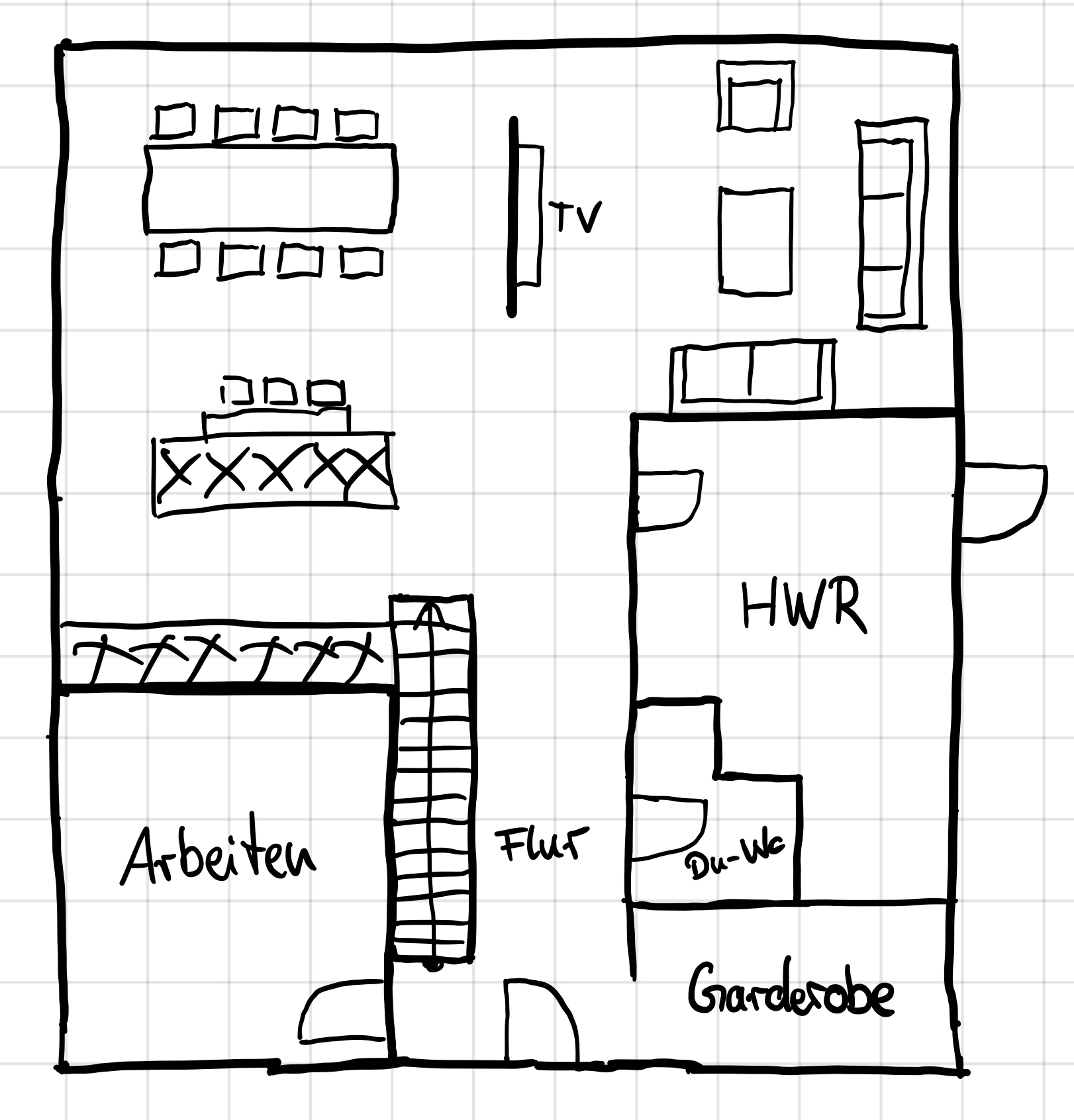

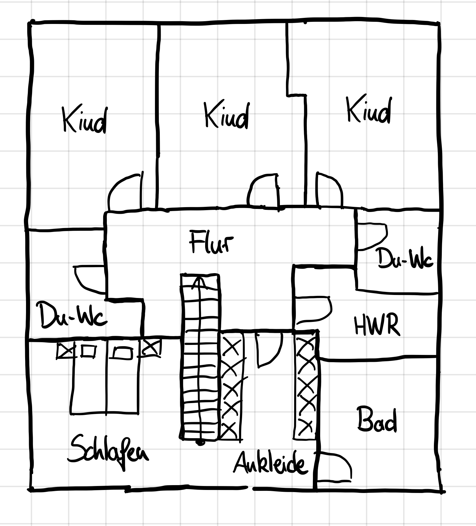

Und das lockert man auf indem
Man die OG-Wand ein paar cm (wie viele) von der Treppe entfernt und somit eine Art Mini-Luftraum bekommt?
Nein. Das eine ist ein Luftraum, das andere ein Treppenauge.
Ich beziehe mich auf ein geschlossenes Treppenloch, welches Du gezeichnet hast und beengend ist. Das andere ist ein Flur im OG mit Geländer. Ersteres wird zwar auch gebaut, aber meist nur dann, wenn man oben jeden Qm ausnutzen muss.
