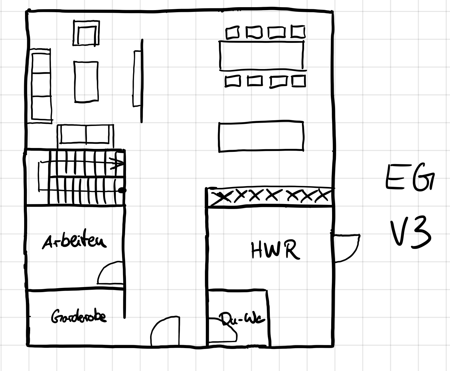

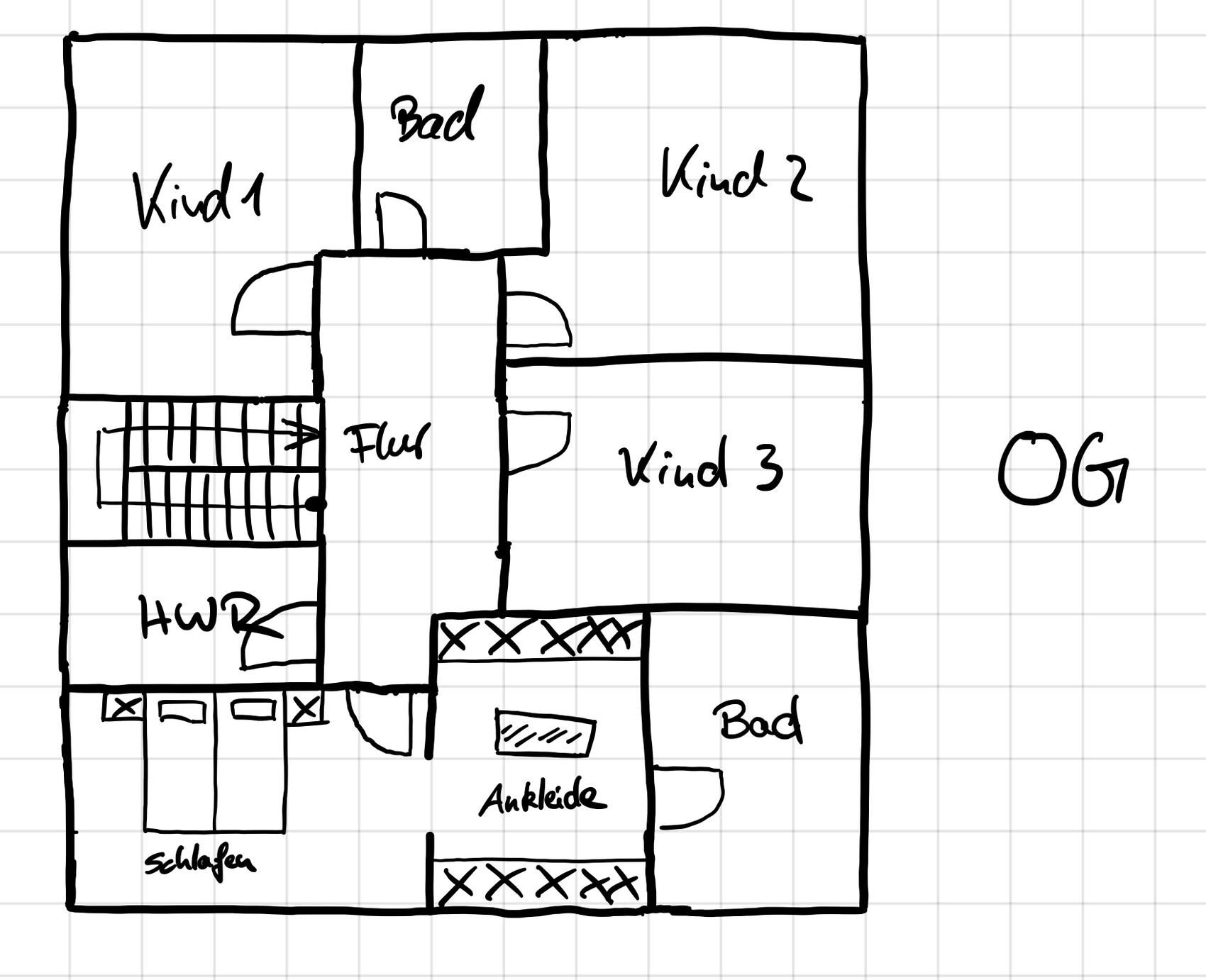

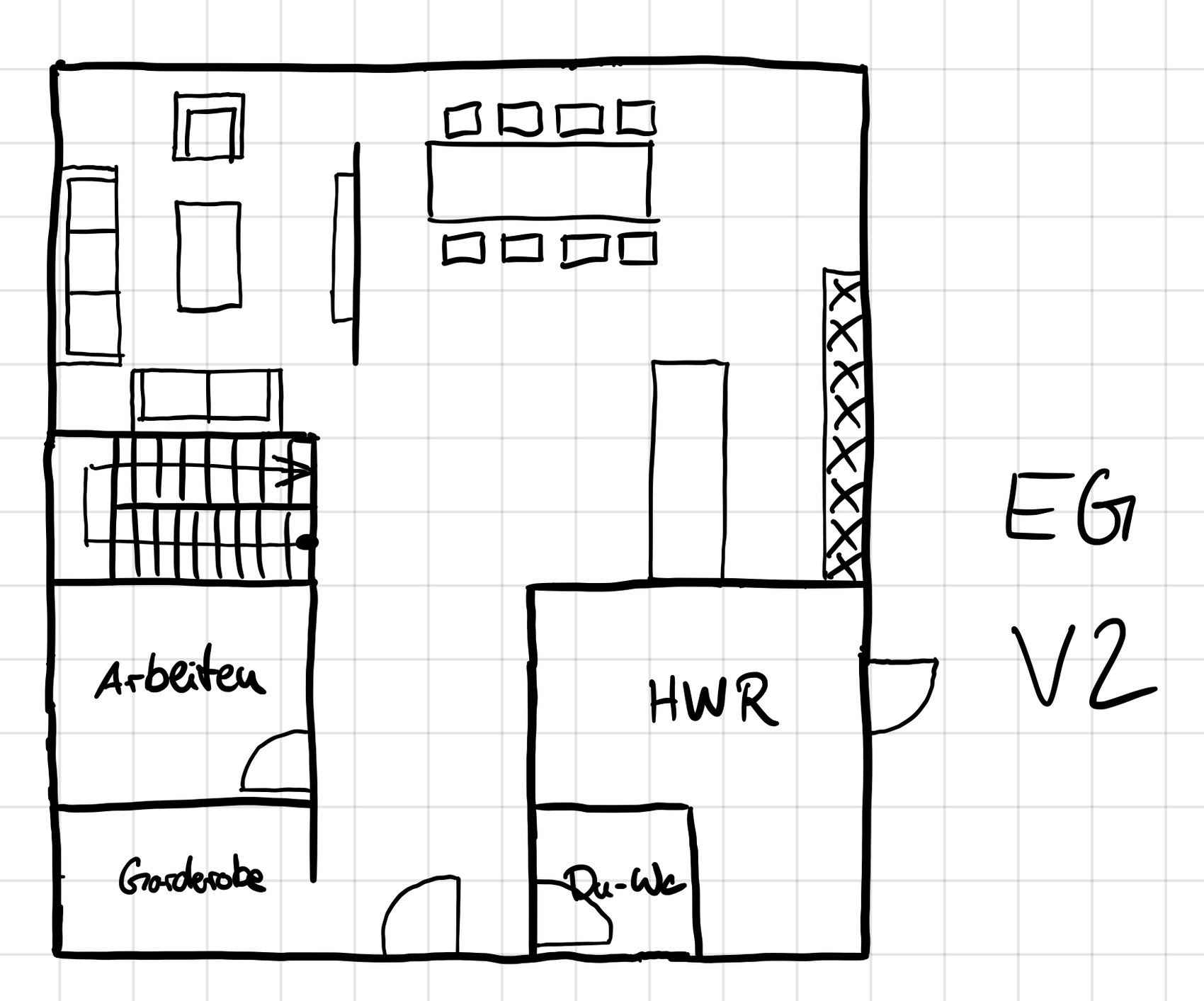

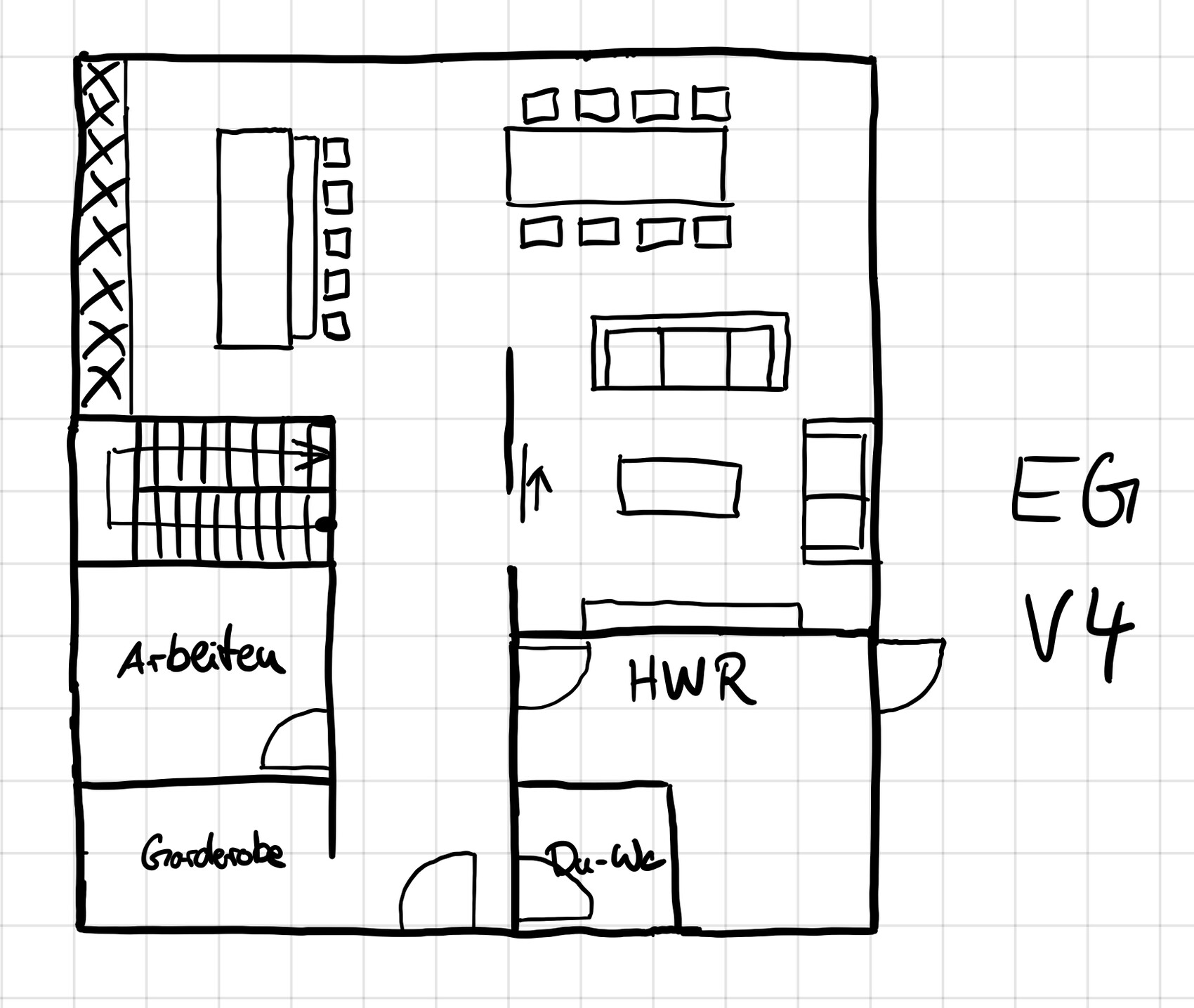

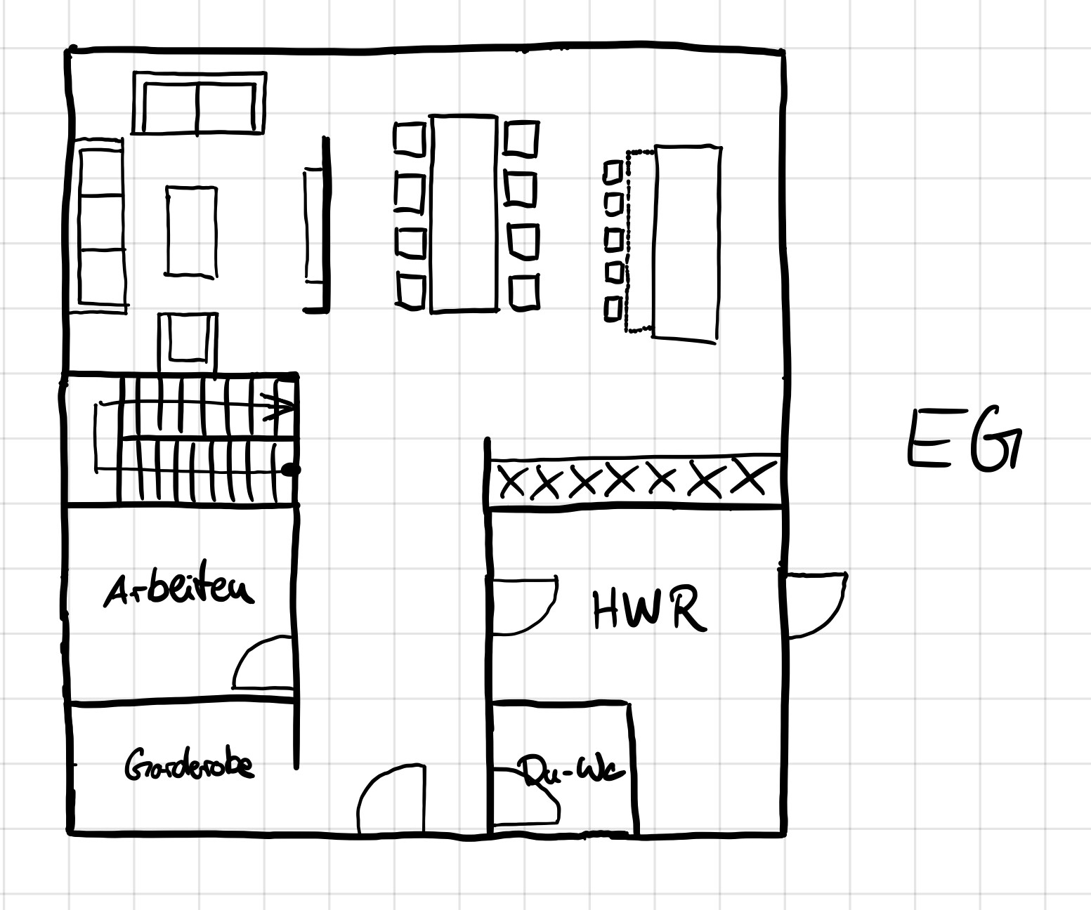

Ich hab noch mal gewürfelt. Andere Treppenform und mal mit dem OG angefangen. Für das EG gibts paar Varianten die mir bisher eingefallen sind.
Feedback wie immer sehr erwünscht!
Skizzenhafter Grundriss des EG mit Arbeitsbereich, Garderobe, HWR, Dusche-WC und Essbereich.
Grundriss Erdgeschoss: Arbeitsbereich, Garderobe, Treppenhaus, HWR, Du-WC und Esstischbereich.
Grundriss eines Erdgeschosses mit Arbeitszimmer, Garderobe, Flur, HWR, Qu-WC und Konferenzbereich.
Grundriss-EG eines Büros: Arbeitsbereich, Garderobe, HWR, WC, Konferenztisch, Treppenhaus.
Handgezeichneter OG-Grundriss: Schlafen, Ankleide, Flur, HWR, Bad, drei Kinderzimmer.
Warum müssen jetzt die Räume in Stein gemeistel werden?
Die Anforderungen an das Haus ändern sich in den nächsten Jahren mehrmals. Und wir sprechen hier nicht von einem 140 qm Einfamilienhaus bei dem wirklich jeder Meter passen muß.
EG bekommt einen Bereich
Wellnessbad mit Zugang zum Garten für Entspannungsliege, Whirlpool
Dort angeschlossen das Gäste/Arbeitszimmer
Daneben einen großzügigen Spielbereich als Wohnraumerweiterung
OG
Hauswirtschaftsraum (dort kann auch ein Fläschchen zubereitet werden)
2 oder 3 Kinderzimmer, Schlafzimmer, Ankleide Familienbad
Kinder werden größer
EG: Spielbereich verweist. Wird mit einer Wand geschlossen, im Gäste/Arbeitszimmer werden Durchbrüche eingearbeitet und es gibt einen Elterntrakt
Oben wird das Familienbad Kinderbad
Gästezimmer wandert in die ehemalige Ankleide
Schlafzimmer wird 3. Kinderzimmer oder Wohnbereich für die Jugendlichen
Der Platzbedarf im EG ist größer, dadurch kann oben mit Dachterrasse, etc gearbeitet werden. Nicht dass das Haus am Ende einfach nur ein Klotz ist.
