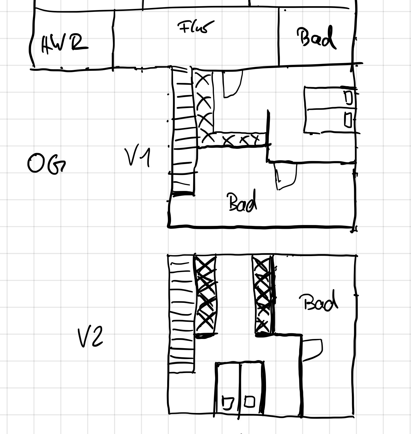

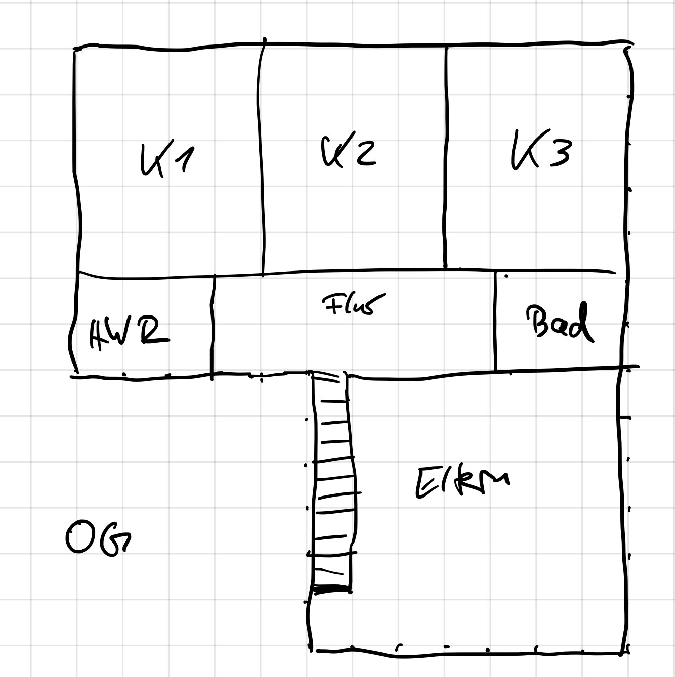

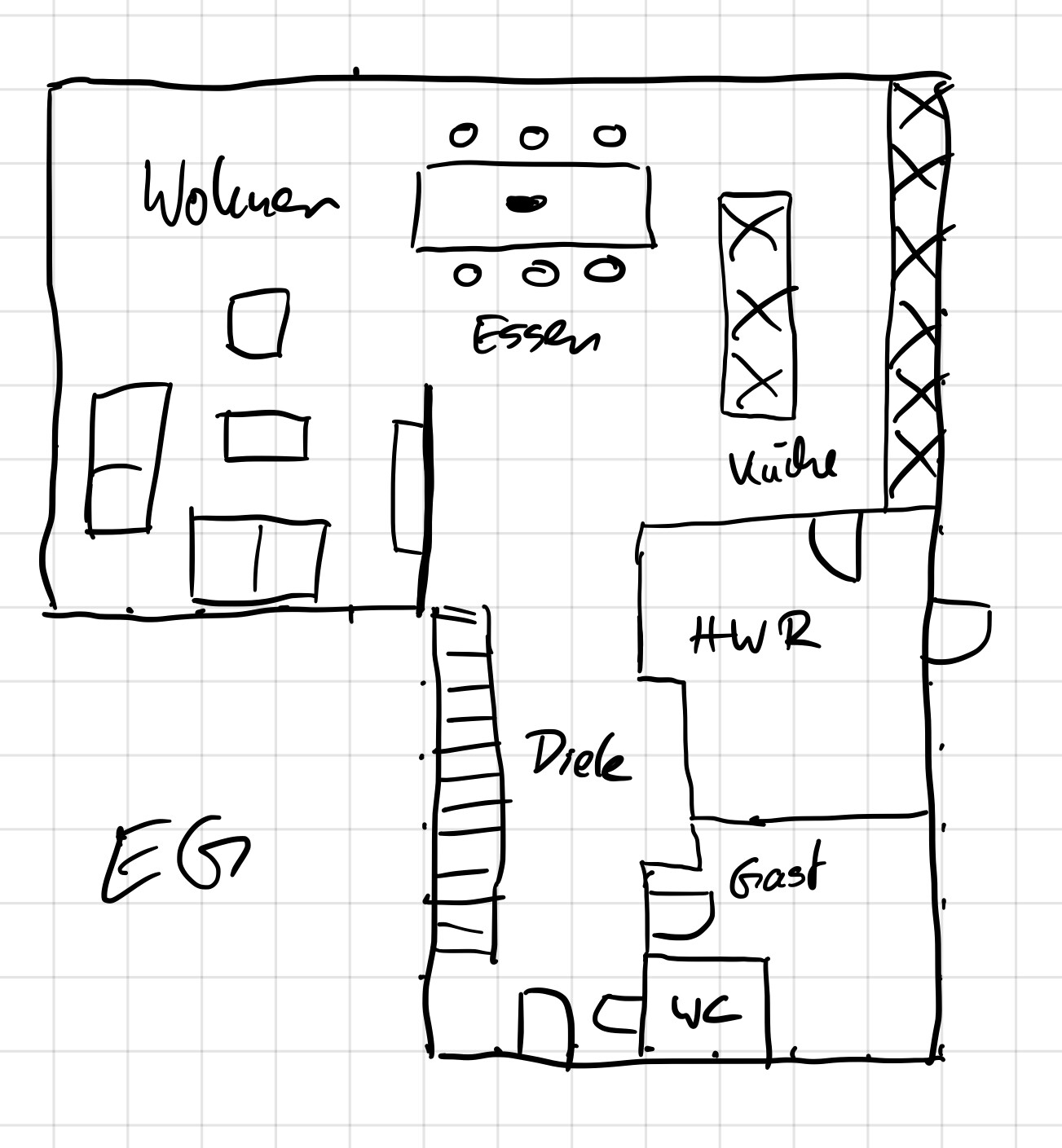

Im Anhang mal 2 einfache Skizzen von der L-Form. Mal ohne Luftraum, Erker, etc...
Hat das Potential oder auch Mist?
Elternbereich bekommt dann wieder Schlafen, Ankleide und eigenes Bad.
Handgezeichneter EG-Grundriss: links Wohnen, Essen, rechts Küche, Diele, HWR, Gast, WC, Treppe.
Handgezeichneter Grundriss: OG mit K1/K2/K3; HWR, Flur, Bad; Treppe zum EG.
Du wirst den Elternteil nicht schön hinbekommen. Zumindest hatte ich keine Lösung gefunden. Ankleide, Bad und Schlafzimmer mit Tageslicht auszustatten.
Kannst du breit genug bauen um das EG so zugestalten?
ChristianZ6
Im Anhang 2 Ideen.
Wenn das Haus 7m von der Straße entfernt anfängt, dann ist das Grundstück an der Stelle wo das EG breiter wird ca. 18,5m breit. Sollte also passen.
Grundriss eines zweigeschossigen Hauses: OG mit Flur, Bad und Treppenhaus; V2 mit Bad.
Schon der zuerst gezeigte Entwurf war kein "Mist", sondern ich sehe ihm lediglich sofort an, daß Du genau an den Stellen wenn es gebaut ist am enttäuschtesten Wärst, wo Du im Plan erhoffst daß da die Würze läge.
Zweimal Lob: zum einen wird es konzeptionell besser, und zum anderen freue ich mich über Kritzeleien immer mehr als über Software-Bilder (die Software allein macht ja niemanden zum Architekten).
A) 9m x 15m
B) 11m x 13m
C) eine Kombination aus A und B (L-Form)
- Straßenseite 9m x 6m
- Gartenseite 12m x 8m
Darauf bin ich bewußt nicht eingegangen: Du magst wohl aus dem Motiv gefragt haben, damit schon eine Grundlage für die Marschrichtung zu gewinnen, ich befürchte eher eine Festlegung daraus. Ich an Deiner Stelle (d.h. "mit ohne" Erfahrung) würde so vorgehen, zwei Entwürfe zu erstellen und diese unabhängig voneinander zu entwickeln: den einen aus einem Arrangement der Räume, wie man es schön fände (ohne Rücksicht auf das Passen ins Grundstück) und den anderen umgekehrt, d.h. das Baufenster nehmen und die Räume darin anordnen; und dann im zweiten Schritt die beiden miteinander zu vergleichen und auflisten, was ist bei A und was ist bei B gelungener. Dein Grundstück paßt für einen Laien, in einer Baulücke wäre DIY wohl "eine Nummer zu hoch".

Ich versuche noch mal ein-zwei Hausformen zu zeichnen. Dann habe ich auch schon mal paar vergleichbare Entwürfe. Immer wenn ich was neues fertig habe stelle ich es gerne rein und freue mich weiterhin auf Feedback!
Was mir schon mal aufgefallen ist...
Maße Vorher: 11*12,85 auf 2 Etagen macht 280qm plus Erker 25qm macht über 300qm
Maße in diesem Entwurf: 7*6 + 12*7 auf 2 Etagen macht 250qm.
Also ohne auf Raumgrößen verzichten zu müssen (keine Lufträume und Galerie mehr) schon mal 50qm Fläche gespart.

dein Elternteil im Urentwurf
- zugänglich über Ankleide
- Ankleide mit Tageslicht
- Ankleide geschlossen
- Bad gut Nutzbar
Vorteile der geschlossen Ankleide:
Einer kann schlafen
Einer kann Licht anmachen
Kleidung aussuchen
Muss nicht schleichen
Das hast du da nicht.
Krickel weiter
Suche weiter
Probiere weiter
