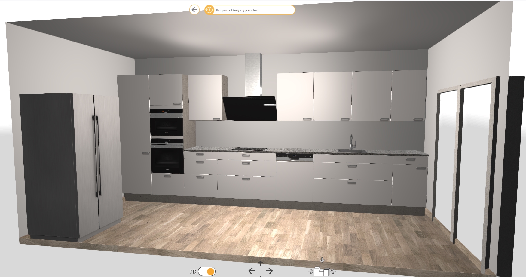

Die Küche haben wir so nicht gezeichnet, das war der "Entwurf" vom Architekten und gefällt uns auch nicht.
Moderne Küchenzeile mit grauen Ober-/Unterschränken, Dunstabzug, Backöfen, Kühlschrank, Spüle.
