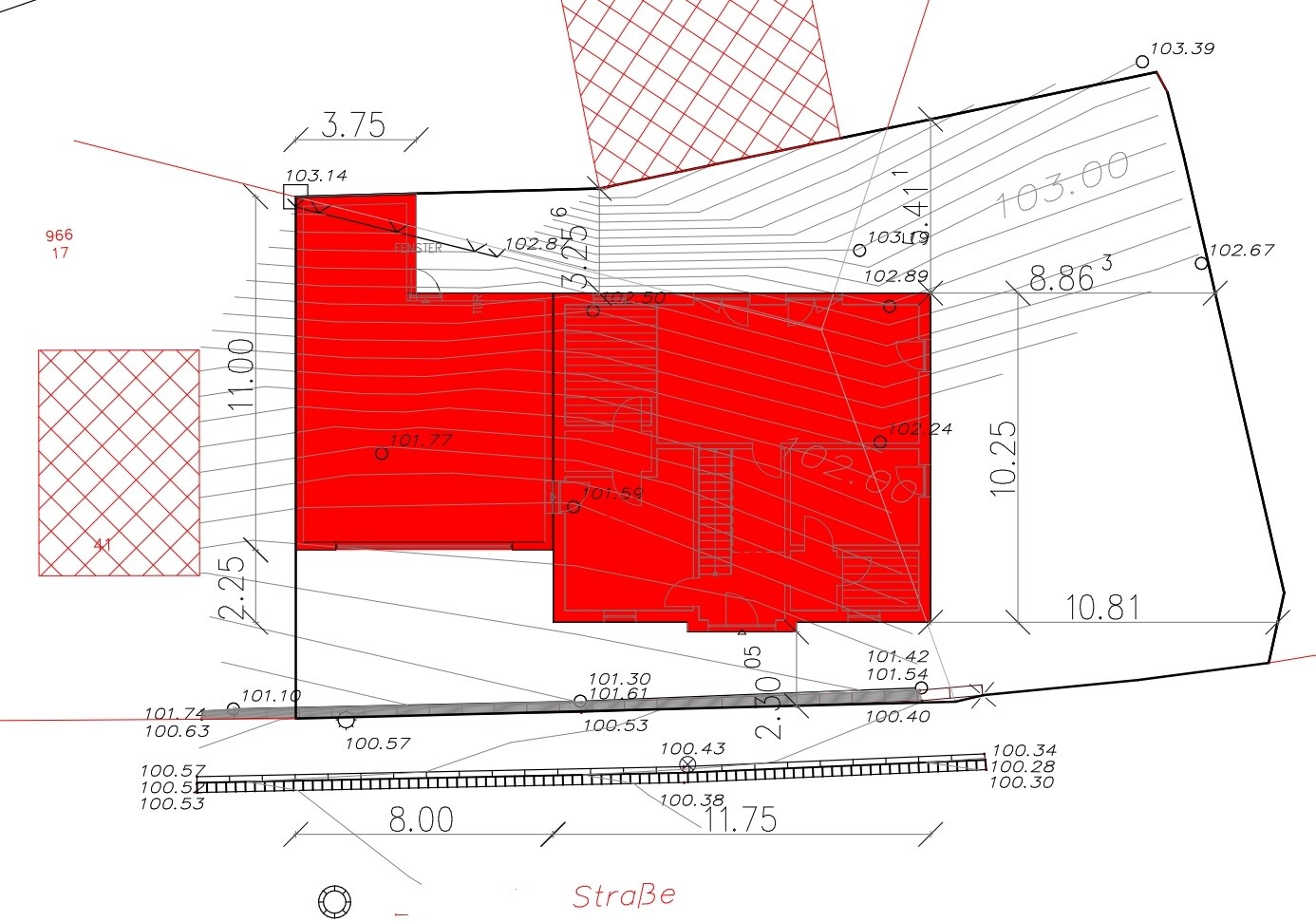

Wieso ist da nichts durchdacht? So pauschale Aussagen mag ich ja.
Wir wollen Schatten auf der Terrasse. Welche Ideen hättest Du denn zur Verbesserung?
Zum einen will man ja energetisch bauen. Dazu legt man große Fensterflächen im Süden an, die Nordseite sollte so wenig Fenster wie möglich vorweisen, um gute Energiewerte zu bekommen,
Regelverstöße muss man dann teurer zahlen in Sachen Dämmung etc.
Wer Schatten auf der Terrasse haben will, kann sich eine Markise anschaffen oder einen Baum pflanzen. Da gibt es viele Möglichkeiten.

Für 400k Euro gibts 130qm mit Garage. Oder 150qm ohne Garage. Erst recht bei Hanglage.
Frage mich immer, warum ein Grundriss bewertet wird, der in aller erster Linie mal wieder nicht bezahlbar ist.
Ich frage doch auch nicht, ob es Lederbezüge und Chromarmaturen für meinen Porsche sein sollen, und sag dann dass ich Max 20k dafür ausgeben kann.

Wie wird der Hang berücksichtigt? Es sind im Hausbereich ja wohl mehr als 140 cm.
Wenn ich auf die Straßenhöhenangaben schaue, dann sind es rechts auf der Nordseite von Straße bis Hausecke hinten rechts ja sogar 250 cm Höhenunterschied. Das Haus nur 2,3 m von der Straße entfernt?
Der Hang auf dem Grundstück wird hinter'm Haus begrünt und ggf. abgefangen, zumindest die Garage vom Nachbarn.
Mich würden Ansichten wahnsinnig interessieren, weil ich mir aktuell die Terrasse überhaupt nicht vorstellen kann.

Auf welches Höhenniveau soll überhaupt das Haus kommen? Oder hab ich das überlesen?
... bin ich mir sicher, daß das bei der Planung noch niemand getan hat. Von der Haustür bis zur Terrassentür sind zwischen 1,2 und 1,5 m Steigung wegzustecken. Im Haus geht das noch, mit Split Level. Aber für die Garage kann man das nicht anwenden. Die geplante Bebauung sehe ich ferner nahe einer Grundflächenzahl von 0,4 zu liegen kommen. Nach Abzug der Böschungen für Geländemodellierungen, die da zum Schaffen von Terrassen notwendig würden, sehe ich die Bebauung um sich herum gefühlt keinen Raum mehr aufkommen lassen. Eine Terrasse auf der gleichen Ebene wie die Haustür würde sich anfühlen wie ein erweiterter Lichtschacht. Das auch noch auf der Nordseite bedeutet Sonne von Zwölf bis mittags :-(
Fazit: mir scheint, die Planung "funktioniert" nur ohne räumliches Vorstellungsvermögen unter der Betrachtung der Zahlen ohne Nachdenken. Die sind aber nicht lustig dahingemalt, keine fremden Telefonnummern oder Bingozahlen, sondern ernst gemeinte Höhenmeßwerte. Und die höre ich sagen, sie möchten nicht mitspielen.
