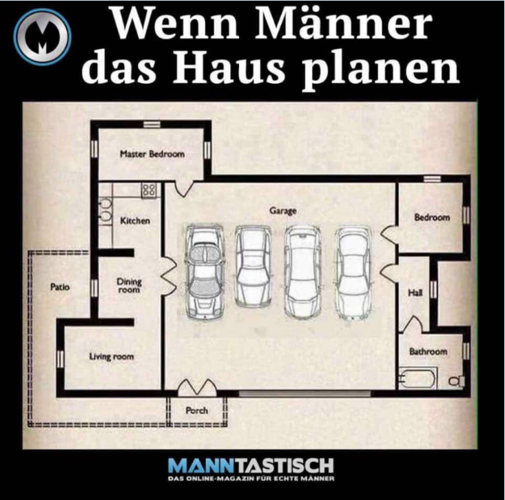

Wieder mal typischer Männerplan: Hauptsache die Garage ist groß genug und optimal platziert. Fällt mir gleich wieder der hier ein:
Grundriss eines Hauses mit Garage für vier Autos, Schlafzimmer, Küche, Esszimmer und Wohnzimmer.
