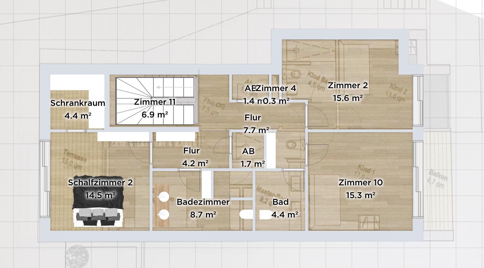

Wie soll das Hexenhäuschen denn dabei genutzt werden (denn unbewirtschaftet verfällt es ja schließlich, was denkmalpflegerisch Unsinn wäre) ?
Es kommt ein Bad rein, oben kann man schlafen, nach vorne Bastelzimmer für die Familie, GästeSchlafmöglichkeit. Hier niedriger Standard. Irgendwann kann ein Kind da rein, wenn es mehr Abstand braucht.
Zum Erstentwurf ... ich sage mal so .. mir ist auf Anhieb nichts aufgefallen, wo ich sagen würde, überlegt nochmal. .. Doch halt, vielleicht etwas natürliches Licht für den Küchenbereich.
Und vielleicht den Versuch machen, doch ein wenig Länge und damit qm einzusparen.
Balkone überlegen
Und Kind 1 vielleicht noch ein Fenster mit Brüstungshöhe (ist hier Stilbruch) Richtung Süden gönnen.

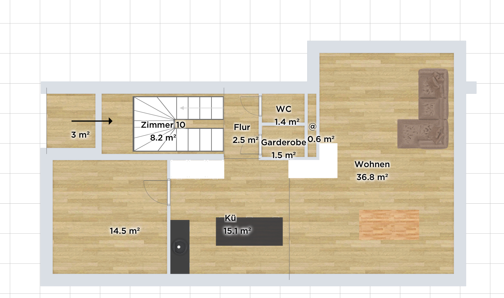

Gefällt mir. Was mir auffällt keine Badewanne und die Kinderzimmer. Beide kleiner wie nur Schlafen und eines nochmal ein ganzes Stück kleiner wie das andere.
Gibt es noch Möglichkeit Licht in die Küche zu bekommen.

Wie breit ist denn der Wohn-/Essbereich? Wozu dient das Atelier? Was ist da mittig vom Wohn-Essbereich?
Reicht Euch der Eingangsbereich als Garderobe? Ein Schrank ist dort nicht eingezeichnet.

Der Küchenzeile täte ein Fensterband gut - dazu bedarf es das Wissen um Hochschränke.
Persönlich mag ich es lieber, wenn der Chillbereich etwas versteckter ist, also ich tendiere da zum Wechsel Küche/Wohnen.

Für uns ohne Maße ist natürlich schwer zu erkennen, wo welche Vorsprünge sind, die man ggf. streichen kann. Spontan hätte ich vorgeschlagen, die Erkerecke nach außen zu planen, damit das eine Kinderzimmer von mehr Fläche profitiert.
Fenster bis zum Giebel sehen natürlich mega aus, auch die minimalistische Bauweise. Eventuell kann man da etwas zurückrudern.
19qm Schlafzimmer plus Balkon.. 17qm Kinderzimmer plus Balkon.. Alle Zimmer würden oben mit an die 13-14qm ausreichend sein. Balkone braucht es keinen, sieht nur gut aus.
Im EG 42qm plus Küche.. auch da kommen so manche Häuser mit insgesamt 40qm aus. Also, man hätte Ansätze zum kleiner bauen und sparen, wenn es sein muss. Und auch dann hätte der Entwurf sicherlich noch seinen Reiz des Besonderen.

Lichtband in der Küche hatte ich auch direkt angesprochen bei der Vorstellung des Plans. Architektin hatte drauf verzichtet, weil da eine sehr hässliche Fassade beim Nachbarn ist und das direkt auf der Grenze. Aber passen würde das. Ich mag keine Hängeschränke, also würde ich Platz für zwei Hochschränke lassen und Fenster hinter den Arbeitsbereich der Küche. Der Platz sollte dann reichen. Ich schaue mir die Nachbarfassade noch einmal im Original an.
Balkone: beim Elternschlafzimmer wurde er geplant, weil man dort sitzend über den Dachfirst des Nachbarn Richtung Tal blicken kann und damit ein toller Blick entsteht. Kinderbalkon ist nicht nötig, vielleicht lässt sich hier etwas Platz sparen.
Elternschlafzimmer kann gerne kleiner, man müsste den eher Platz im kleineren Kinderzimmer schaffen. Da habe ich noch keine genaue Idee. Aber ich würde im kleineren Kinderzimmer ein Sitzfenster einplanen, da streiten die sich dann um das kleinere Zimmer...

Breite Wohnzimmer: etwas unter 4,50 Meter. Habe einen 1:100 Plan, komme nur gerade nicht ran. Reiche ich nach.
Eigene Möbel: Danke für den Tipp! Ich bastel die mir Maßstabsgetreu und spiele damit einmal rum.
Platz für Garderobe: auch das hatte ich direkt angesprochen. Wir haben uns geeinigt, dass man problemlos die sieben Stufen in den Keller gehen kann und der Raum geradeaus hierfür genutzt wird. Das ist da auch noch gut mit Tageslicht beleuchtet durch den Eingangsbereich. Gäste können dann sich an der Tür aufhängen.
Geld: wenn die geschätzten Preise eingehalten werden, dann geht es gerade. Aber es da dürfen keine großen Abweichungen auftreten.
Auch die Konstruktion ist noch nicht entschieden. Architektin hätte Lust auf Holzbauweise. Angeblich viele Vorteile außer Lärm - und Brandschutz. Kosten schätzt sie identisch ein zu Massivbau.
Ecke vor Küche: da soll ein Kamin hin.
Wenn Du ein schmales Lichtband von 60, 70 Höhe direkt in Höhe der Arbeitsplatte Küche einlässt, dann siehst Du keine Nachbarwand, wenn Du vor der Spüle stehst, sondern nur Euren Grund und Boden.
Und dann sitzt Ihr dort auf dem Balkon statt durch euer Eigentum zu flanieren? Stell Dir das Sitzen dort nicht zu idyllisch vor. Für den Blick reicht auch das Fenster. So ein Guck-und-Schau-Balkon ist überbewertet. Man sitzt dort 2 mal und später kommt dort ein Wäscheständer hin.
Oha.. ich halte das nicht für praktikabel. Nun, einen Kompromiss muss man eingehen.

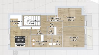

Ich hatte mal spontan versucht, über das OG zu versuchen, ob man Qm sparen kann. Optik müsste gleich bleiben, halt nur ohne Balkons.
Grundriss eines Stockwerks mit Zimmern, Fluren, Bad, AB, Schrankraum, Balkon.
Grundriss einer Wohnung: Wohnen 36,8 m², Küche 15,1 m², Zimmer 8,2 m², Flur 2,5 m², WC 1,4 m².
