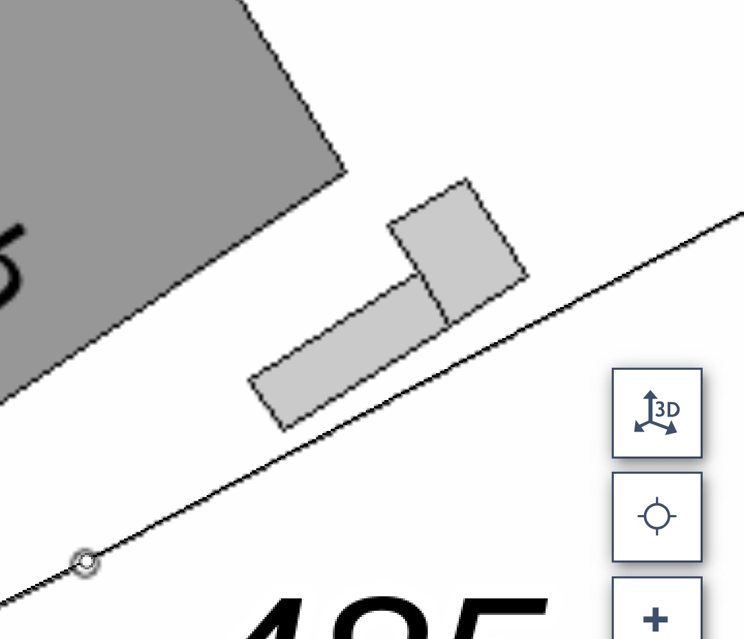

Die Südmauer - ist das Eure oder vom Nachbarn?
Wie findet man das am besten raus? Einfach klingeln und fragen? Ich denke, die gehört dem Nachbarn.
Nun, ersteinmal sucht man am besten den Grenzstein oder besser die Grenzsteine, wenn es denn welche gibt.
Ich kenne es so: Üblicherweise werden sie im Katasterauszug mit einem Punkt in der Ecke als "vorhanden" markiert. Wenn sie eingezeichnet sind, dann gibt es auch fast immer einen. Bei uns waren alle da, auch wenn die Suche danach nicht ganz leicht war. (Der Vermesser hat sie gefunden).
Naja, der Rest ist leicht. Wenn die Mauer auf Deinem Land steht, ist anzunehmen, dass sie Deine ist.
Das ist sowieso ratsam. Denn selbst wenn sie bei Dir stünde, gibt es gerade bei alten Grundstücken so manche Ausnahme. Außerdem lernt man die Nachbarschaft kennen und kann sich und sein Vorhaben gleich mal (vorsichtig) vorstellen, am besten mit einem kleinen Geschenk. Man will ja einen guten Eindruck hinterlassen. Eine Flasche Wein kommt immer gut.
Eindeutig steht die Mauer bei uns. Was für ein Glück!
Natürlich werden wir uns freundlich vorstellen, bevor es los geht. Das soll ja viele Jahre gut halten und so ein Bau nebenan ist ordentlich strapazierend. Ohne die Mauer wird sich sicherlich eine Menge optisch auf dem Grundstück nebenan ändern...

Ich komme so grob auf 3,52 X 6,70 m,
Das ist ja nix, das kann nicht sein, oder? @ypg Yvonne, hast Du auch solche Maße?
Nunja, das klingt erstmal gut. Aber wie gesagt, erstmal sicher sein, ob sie auch wirklich Euch gehört. Außerdem muss man prüfen, was passieren würde, wenn man sie wegnehmen würde. Ich würde vermutlich nur die Höhe soweit einkürzen, dass sie auf Gartenzaunhöhe kommt, wenn das geht. Wie tief ist das Monster denn? Steht sie direkt an der Grenze? Das was der Ausschnitt zeigt, ist ja eher ein Klotz - keine Mauer? Bin verwirrt.
