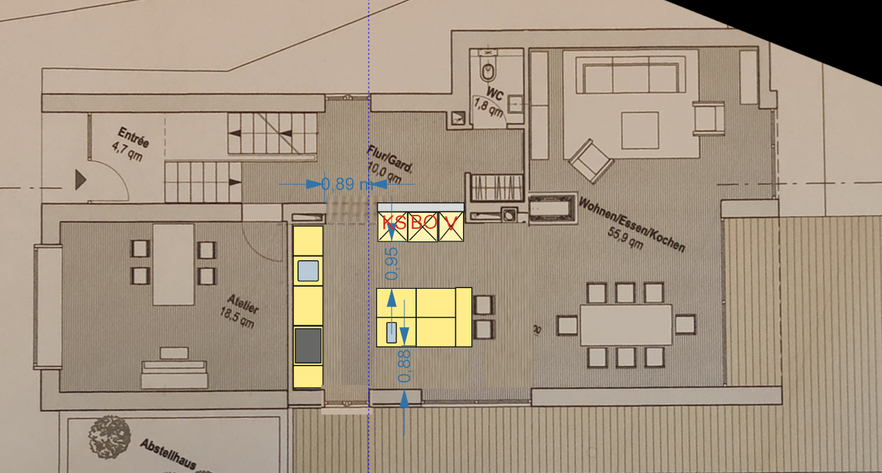

Küche könnte auch so aussehen
Grundriss eines Hauses: Eingangsbereich, Atelier, offener Wohn-/Essbereich mit Küche und Insel.
Arbeitsinsel gedreht, evtl. einfach nur mit kleiner Spüle.
Ansonsten links Arbeitszeile mit Kochfeld und Spüle und die Hochschränke planoben, Kühlschrank, Backofenschrank und noch 45 cm Vorratsschrank mit Innenauszügen.
Kaminofen gedreht
Fenster planunten quasi ggü. vom Flurfenster.

Das ist eine starke Idee! Sowohl der Platz im Flur als auch die gedrehte Insel sind interessant. Ich finde es aber ungewöhnlich, dass man auf jeden Fall optisch durch die Küche gehen muss, um ins Wohnzimmer zu kommen...

Fast ein halbes Jahr später können wir endlich Richtung Bauantrag schreiten. Wir hatte sehr viel mit dem Denkmalamt diskutiert und Pläne gewälzt. Am Ende konnten wir den Baukörper so umsetzen, das Dach musste aber wegen Schutz des Esembles etwas steiler und die Fenster kleiner. Leider hat die Treppe mit dem Absatz in der Mitte nicht funktioniert, so dass diese nun mit einem langen Aufgang längs in den Flur gewandert ist.
Die Balkone sind weitgehend geblieben. Die Fassade ist nur noch in einem Bereich aus Holz, auch auf Wunsch des Denkmalamtes.
Würdet Ihr mir den Gefallen tun und noch einmal Eure kritischen Ratschläge zu den Grundrissen geben? Was haben wir nicht beachtet? Welche Flächen sind zu klein gedacht, wo verschwenden wir Platz? Ich bin mir nur noch sicher, ob wir tatsächlich den Durchgang zwischen Flur und Küche mit den Schränken ausstatten oder eine schmale Wand lassen. Dadurch verlieren wir 40 cm an Länge der Küche und der Insel, gewinnen aber den Schrank. Was würdet Ihr machen? Ich wolle im Flur eine kleine Abstellkammer haben, notfalls kann ich aber auch drauf verzichten.
Noch ganz praktische Dinge: wie reinigt man bei so einem hohen Haus die Dachrinnen? Muss man einen Austritt auf das Dach für Revisionen / Schornsteinfeger planen?
