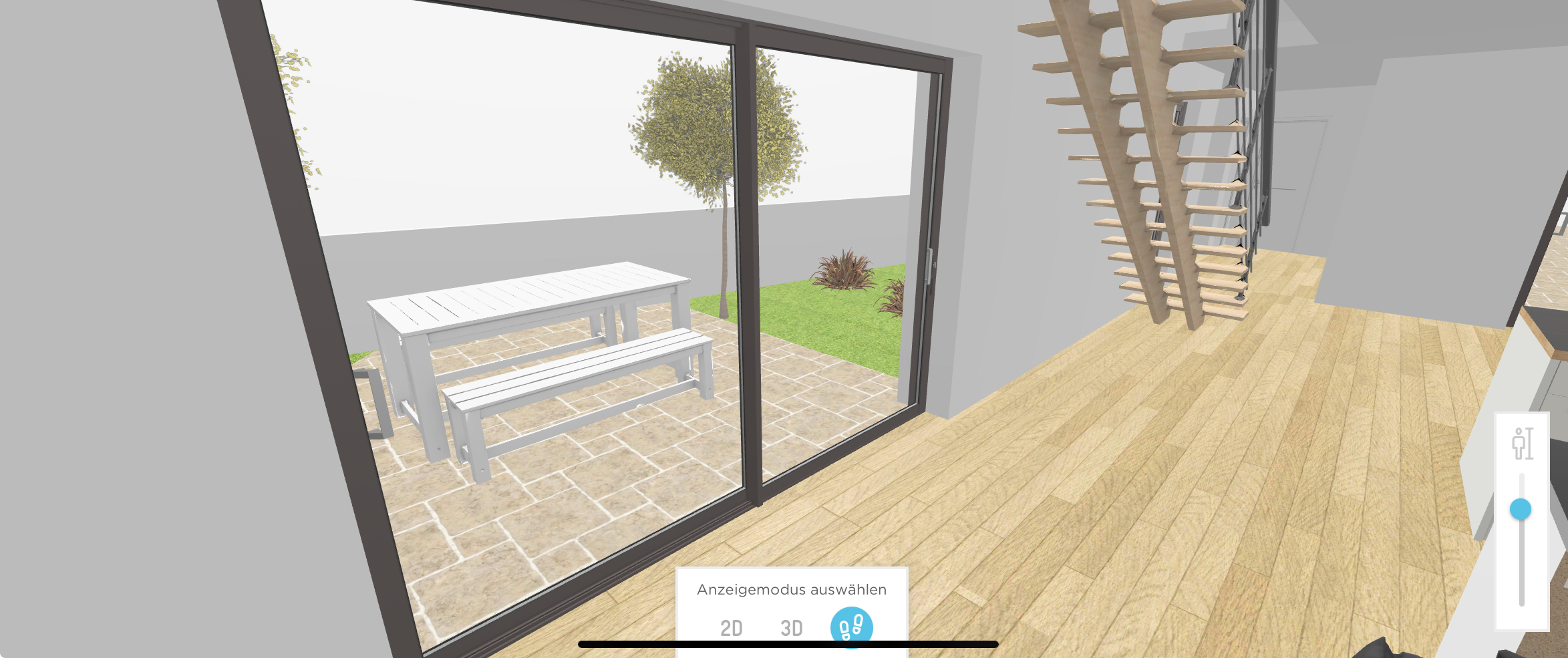

Moderne 3D-Haus Innenansicht mit Terrasse, Treppe und Glasfront

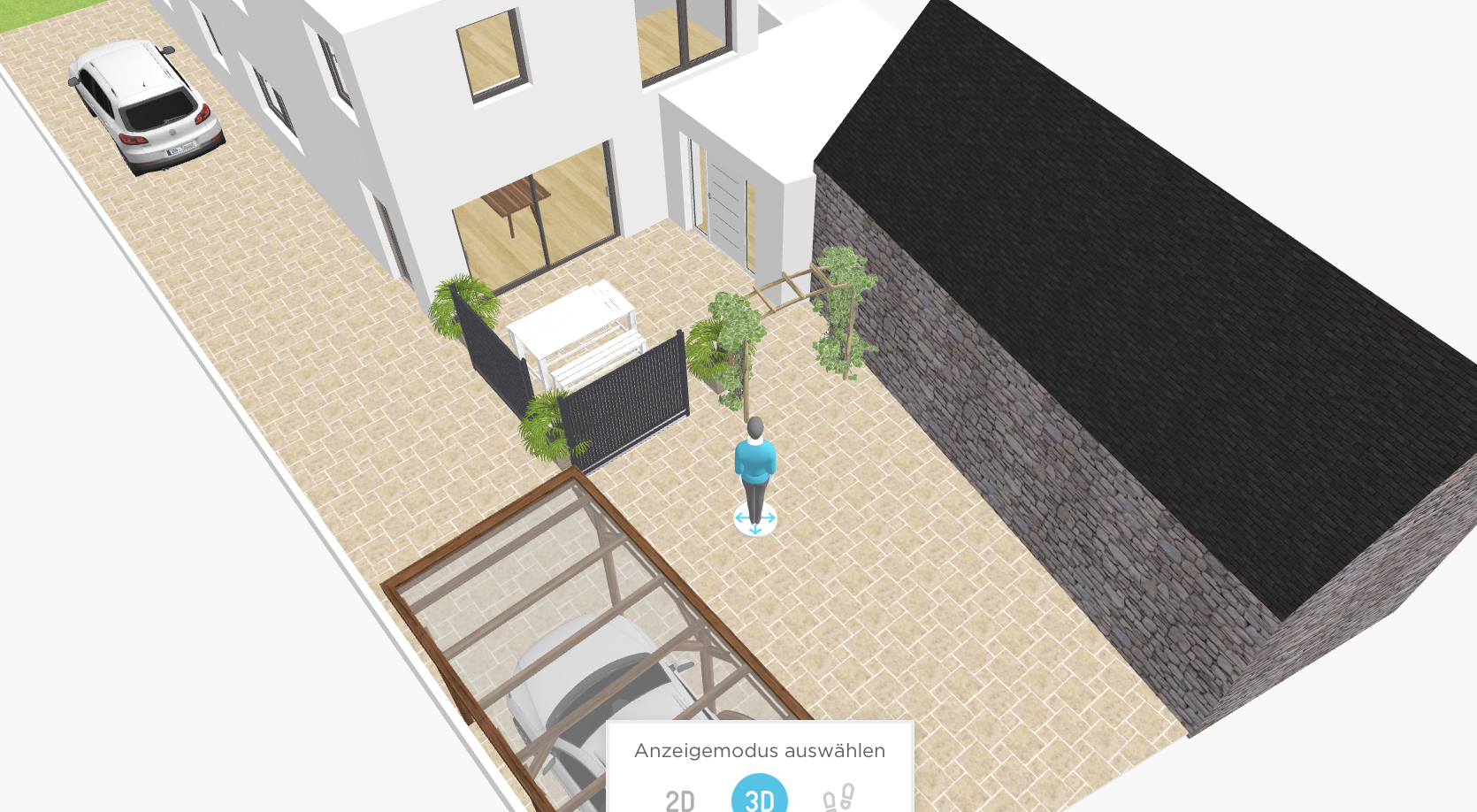

Mich würde interessieren, ob es baurechtlich möglich ist, die Verbindung zwischen Denkmal und Haupthaus zu verlängern und Deine Terrasse damit ein Stockwerk höher auf das Dach zu setzen.
Ich kann mir vorstellen, dass das möglich ist, aber ich sehe den Sinn nicht, a) neben Nachbars Garten auf einem Podest zu sitzen und b) alle möglichen Zugänge vom OG aus zu ermöglichen. Du hast doch im Norden den erreichbaren Hang. Was also noch für eine Terrasse im IG zusätzlich?
Wenn der Hof schön gestaltet ist, z.B. gepflastert und große Töpfe den Sitzbereich einrahmen, könnte es echt schön sein:
Ja, das kann ich mir auch gut vorstellen. Inwiefern spielt Stellfläche für Autos bei Euch eine Rolle?
3D-Ansicht eines Innenhofs mit moderner weißer Fassade, Garage, Gartenmöbel und Pflanzen.
Der Blick in die gleiche Richtung hinter dem Haus. Offensichtlich wurde der Hang weggegraben für diesen Anbau.
Der Anbau scheint ein Souterrainkeller zu sein.
