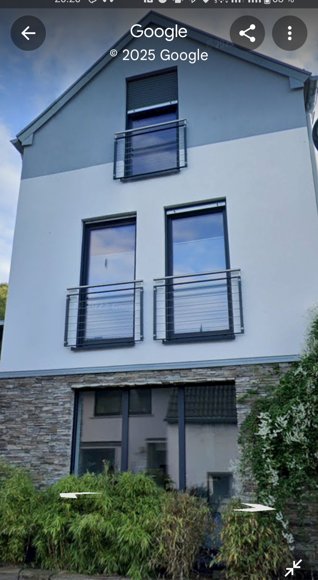

Nochmal die Geschossigkeit, nachdem Du den Eingeschosser falsch eingestuft hast: sind tatsächlich reelle 2 Geschosse möglich?
Das hier ist von Google street view übernommen. Steht 2 Häuser weiter. Kann natürlich sein, dass sich das unten Wohnkeller schimpft, ich hätte das als Vollgeschoss eingestuft.
Modernes Haus mit weißen Wänden, grauer Oberseite, Balkonen und Steinverkleidung unten, Garten.
Wenn das nicht ein Hanghaus ist und das verklinkerte Geschoss in der Erde versinkt oder zum Haus noch ein mega eingeschoss-Anbau gehört, dann ist das ein Zweigeschosser. Siehe Landesbauordnung
Viele Bauämter genehmigen zwar Bauten auf bestehenden Grundmauern (oder sogar an deren Stelle und Größe), aber einen förmlichen Bestandsschutz für das darüber Stehende entfaltet ein Keller allein noch nicht.
