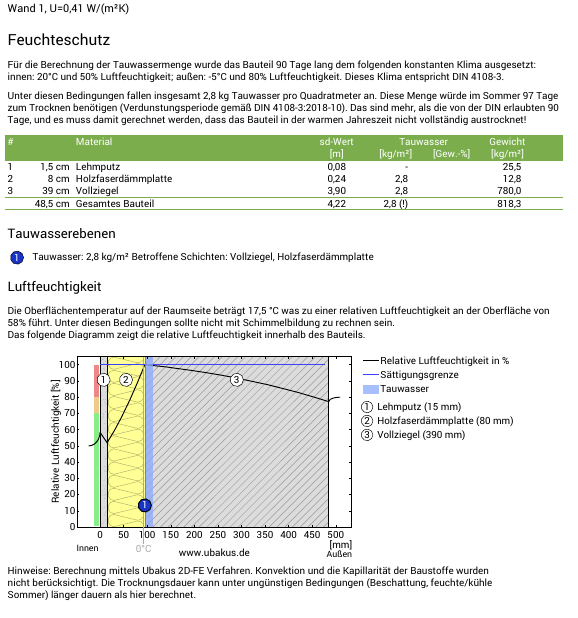

unser Altbau wurde nun innen komplett entkernt, Putz runter, Böden entfernt und ausgegraben, etc.
Das Haus soll eine Innendämmung aus Holzfaserdämmplatten oder Wahlweise Multipor bekommen. An wen wende ich mich am besten zur Berechnung, welche Materialstärken zur Dämmung eingesetzt werden können (Stichworte Taupunkt, Dampfstrom, etc.)

Geh mal auf xxx.ubakus.de/u-wert-rechner/
Damit rechnen auch viele Energierater usw. Die Demoversion ist für Dich ausreichend. Zu 99% wird das Ergebnis auch von einem Profi bestätigt werden (bestätigt durch eigene Erfahrungen). Natürlich kann dieser auch Alternativen angeben, was so ein "dummer" Rechner nicht kann. Weißt dann aber mindestens, in welche Richtung Deine Dämmung gehen kann.
danabanana

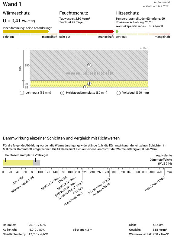

Sehr interessant! Ich habe das Ergebnis mal als Screenshots hochgeladen:
So weit ich es verstehe, kann ich mit Holzfaserplatten und einer Stärke von 80mm arbeiten.
Testweise habe ich mit 100mm Dämmung probiert, komme dann jedoch auf über 100 Tage Trocknungszeit im Sommer.
Am Standort des Hauses ist es im Winter selten unter -5 Grad. Im Sommer dafür über viele Wochen 30 bis teilweise 40 Grad.
Ich hoffe, ich interpretiere das Ergebnis richtig.
Was sagt Ihr zu dem Ergebnis? Kann das so funktionieren mit der Isolierung?
