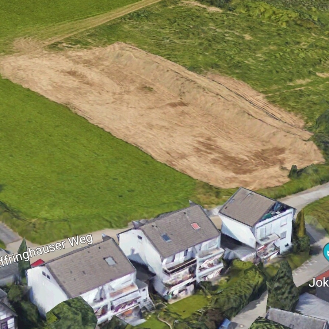

Im Luftbild scheint mir die Böschung eine Wulst zwischen Straßen- und Grundstückshöhe zu sein. Vielleicht kann der TE ja mal Ortsbegehungsfotos ergänzen.

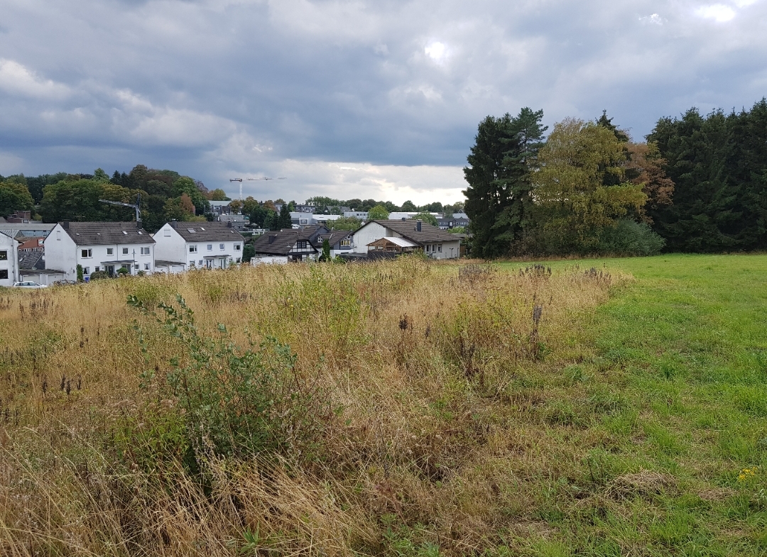

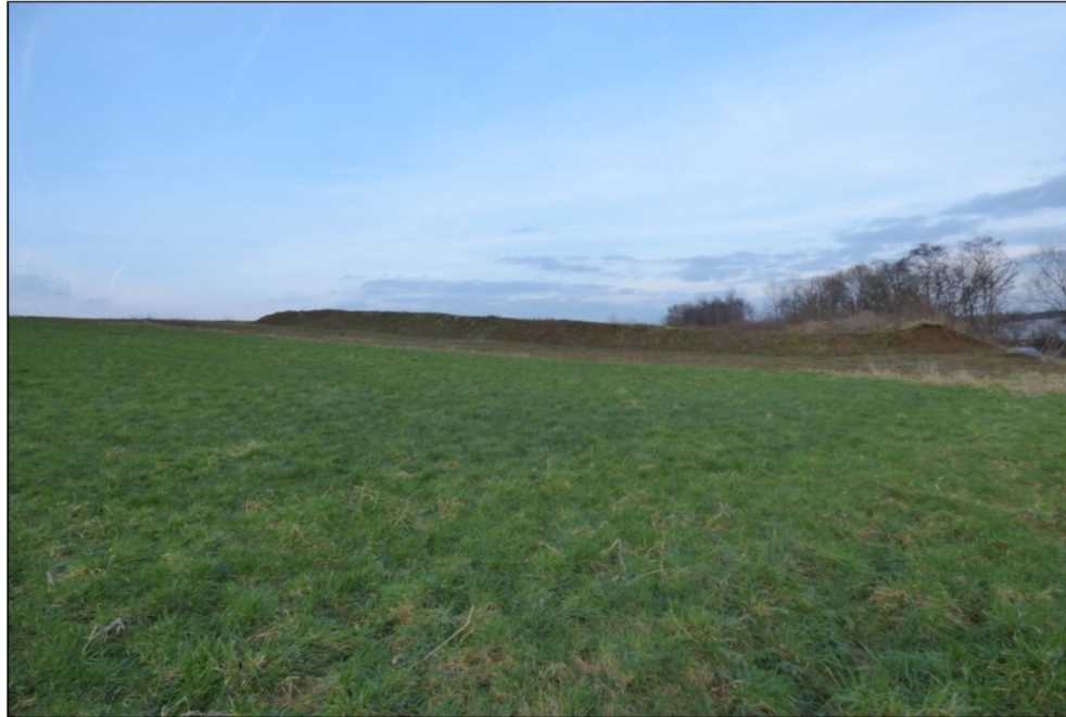

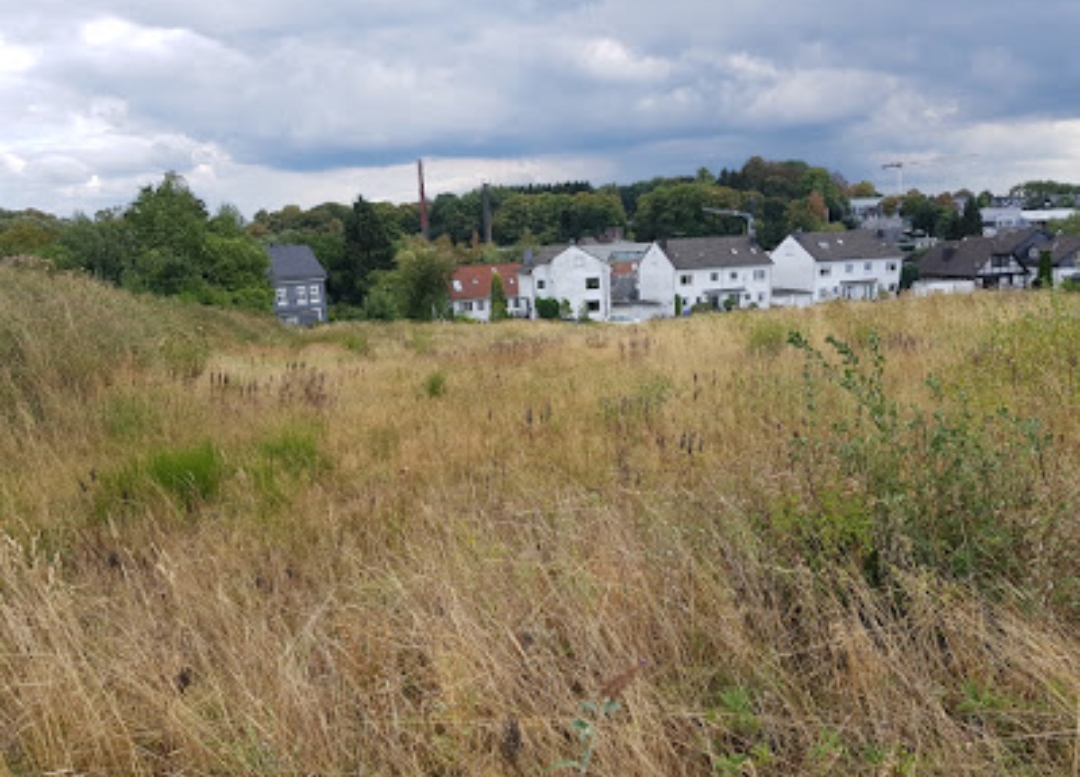

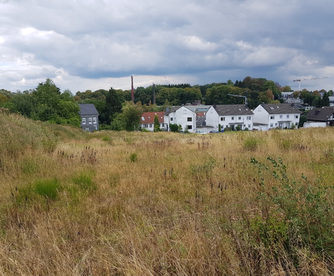

Gerne das sind die mir aktuell vorliegenden Bilder. Es ist eine ergänzungssatzung die Bestand hat und Paragraph 34 ist bindend.
Offene grüne Wiese mit Erdhügel am Horizont und Baumreihe im Hintergrund.
Offenes Grasfeld im Vordergrund, dahinter Wohnhäuser in einem Wohngebiet, wolkiger Himmel.
Offenes Grundstück mit Wohnhäusern im Hintergrund, Gras, Bäume und wolkiger Himmel.
Offenes Grasfeld vor Wohnsiedlung aus weißen Häusern am Horizont.
Luftaufnahme eines unbebauten Baugrundstücks mit Erdhaufen neben Wohnhäusern.
