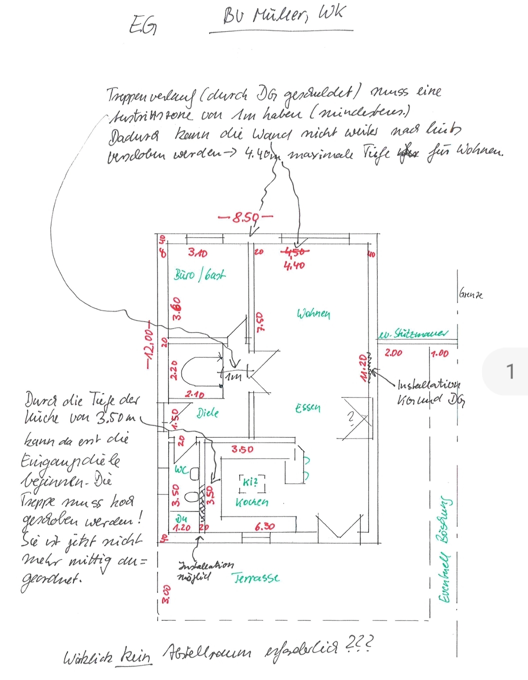

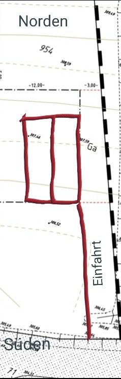

Hmm, ihr fahrt im Osten aufs Grundstück und habt die Eingangstür im Westen?
Ist das praktikabel?
Also, irgendwie passt das Ansichtsbild nicht - oder?
Sag mir mal, wie die Grundrisse, die ich als genordet betrachte, zu der Ansicht, die ich gepostet habe, passen.
Beitrag 66 ...
Osten ... Carport oder was auch immer mit Einfahrt und Westen Eingang

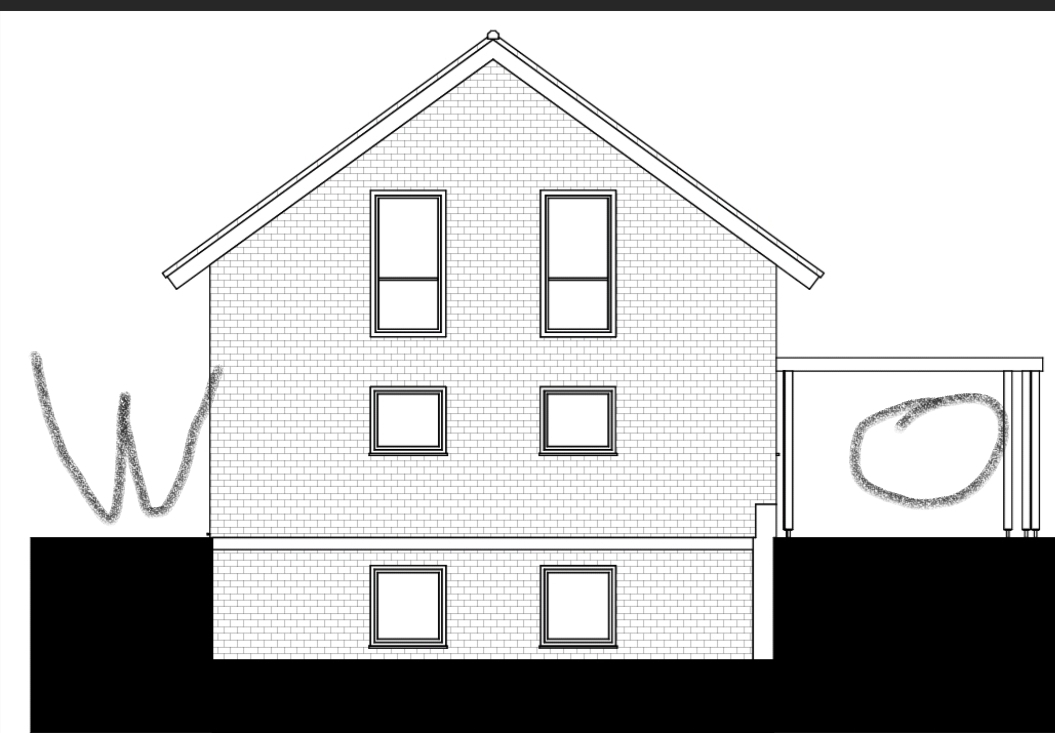

Und, schau dir mal die Fensterabbildung von
an ... und sag mir ... wie das passt? Oder, wo ich den Knick im Gehirn habe .
Du siehst die Südansicht.
Unten ist die „Fensterfront“ des Kellers, angedeutet.
Die beiden Fenster im EG sind auch gewesen. Balkone werden sicherlich wegfallen, sind auch in der Ansicht nicht drin, weil nur in Überlegung.
Eigentlich stimmt nichts, lach... habe aber andere Infos in einem anderen Forum, wo er auch gerügt wurde, wie er zwei Foren unterhalten kann.
Eindeutig sieht man einen Kniestock, die funktionieren aber mit dem OG im Grundriss nicht (Dusche, Wanne)
Außerdem wüsst ich auch gern, wie die Entwässerung verlaufen soll.

Hallo zusammen, ja genau "11ant" hat mich darauf aufmerksam gemacht, dass Postings im 2 verschiedenen Forum nicht ok wären. Hier wäre es verpönt im anderen Forum nicht! Ihr seid ja wie ein Stammtisch hier. Ok war ein Fehler vielleicht, aber es kamen hier kaum antworten, und hatte schon ziemlich viele Infos vorab gegeben.
Sieht mir nicht böse, hab vielleicht zu schnell gehandelt ok. Aber gibt schlimmeres! Also die Ansicht und deren Fenster sind noch alt, hab leider keine aktuellen. Wir sind ja noch total in der Anfangsphase der Planung. Wir lassen uns auch Zeit, weil wir kein Druck haben.
Also Kniestock soll 1,5m werden.
Im aktuellen Grundriss sind die Kinderzimmer im Süden
Wohnzimmer im Süden und der Hobby Raum im Süden.
Die Fenster werden erst genau geplant, wenn der Grundriss steht. Wir sind jung und unerfahren und Bauen zum ersten mal. Wir hätten auch zum Bauträger gehen können und fertig, da waren wir einfach nicht zufrieden, die Firmen sind irgendwie satt, hatten wir das Gefühl.
