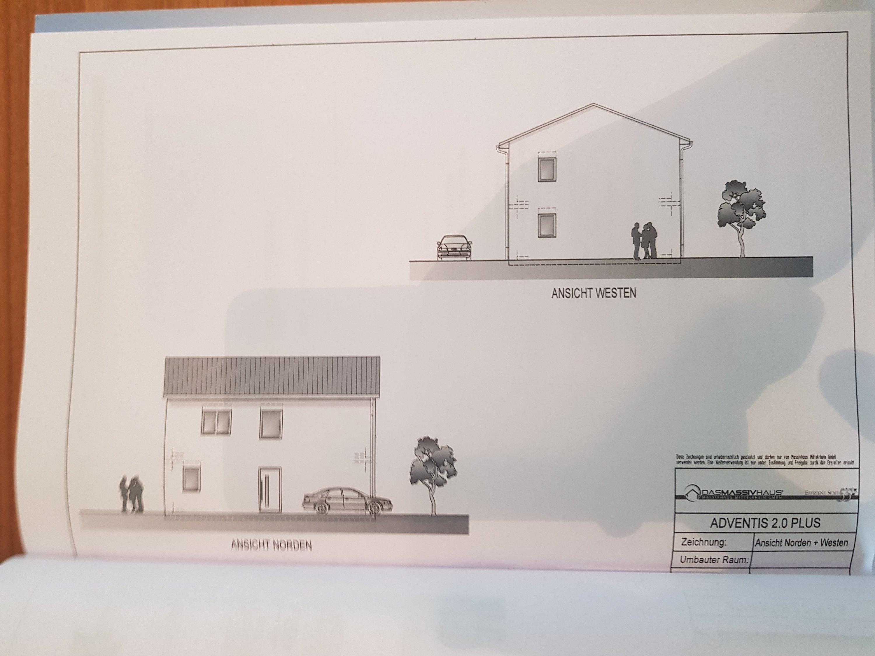

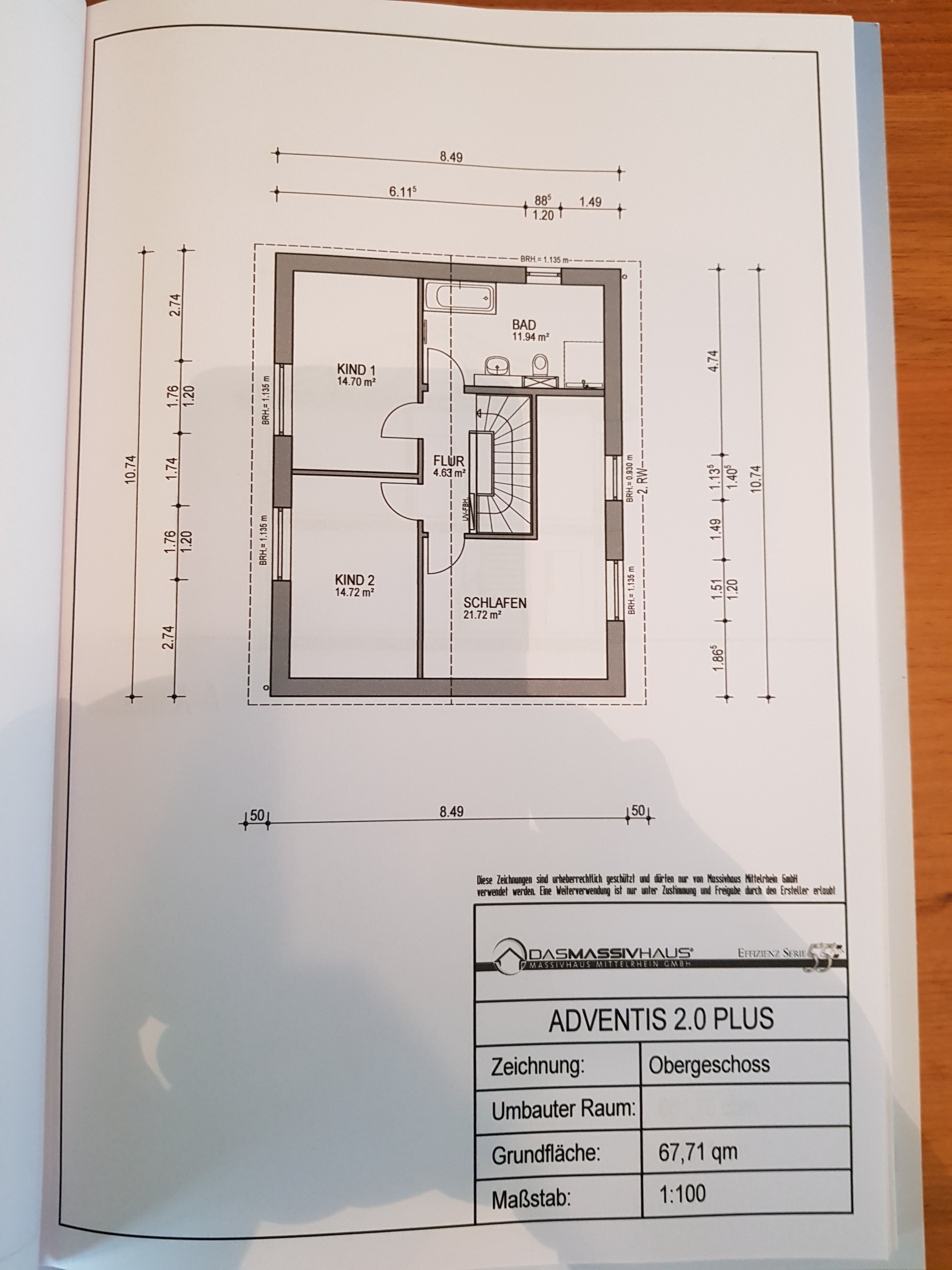

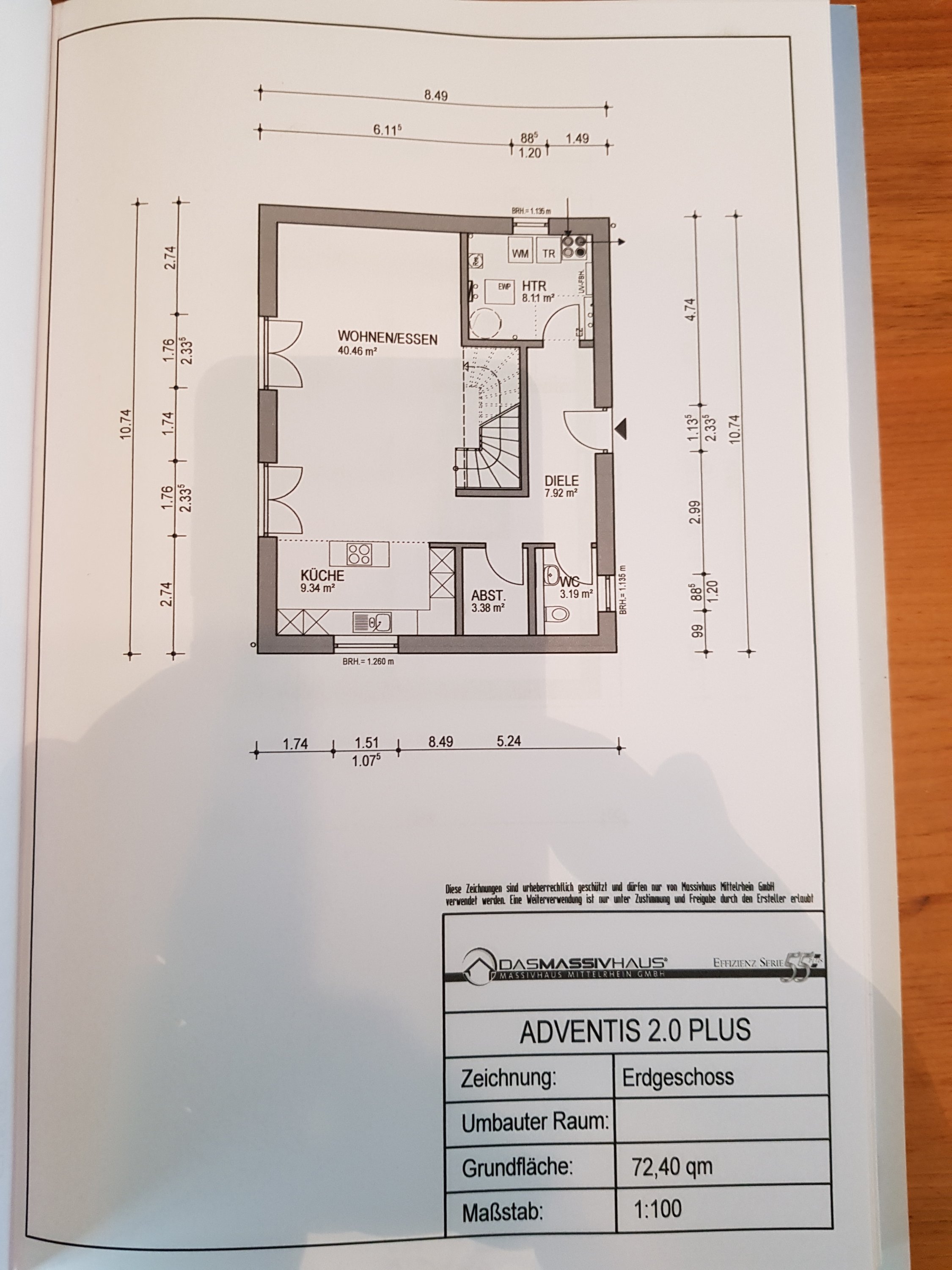

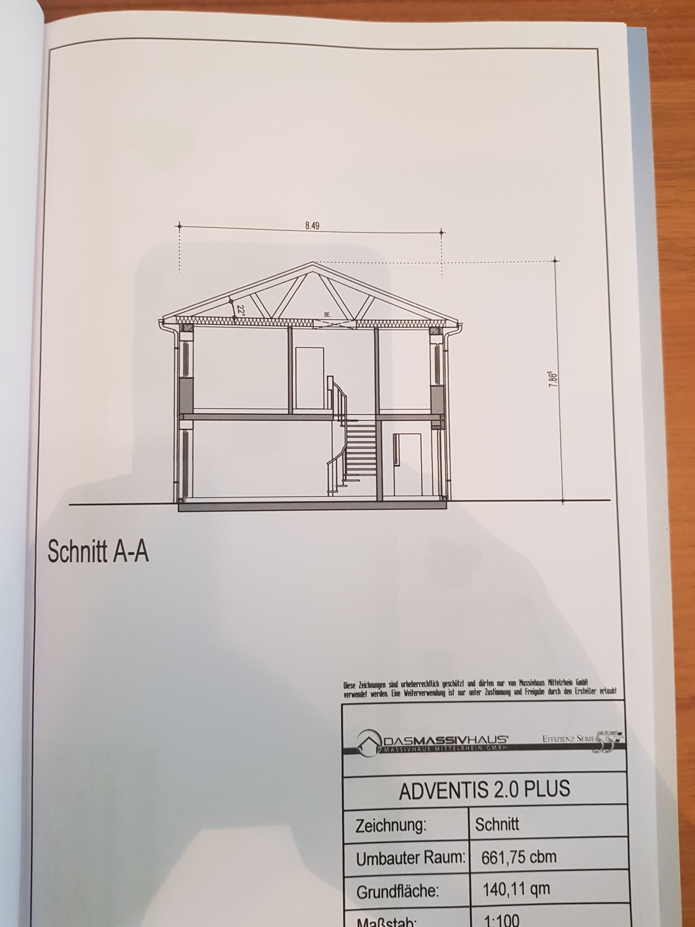

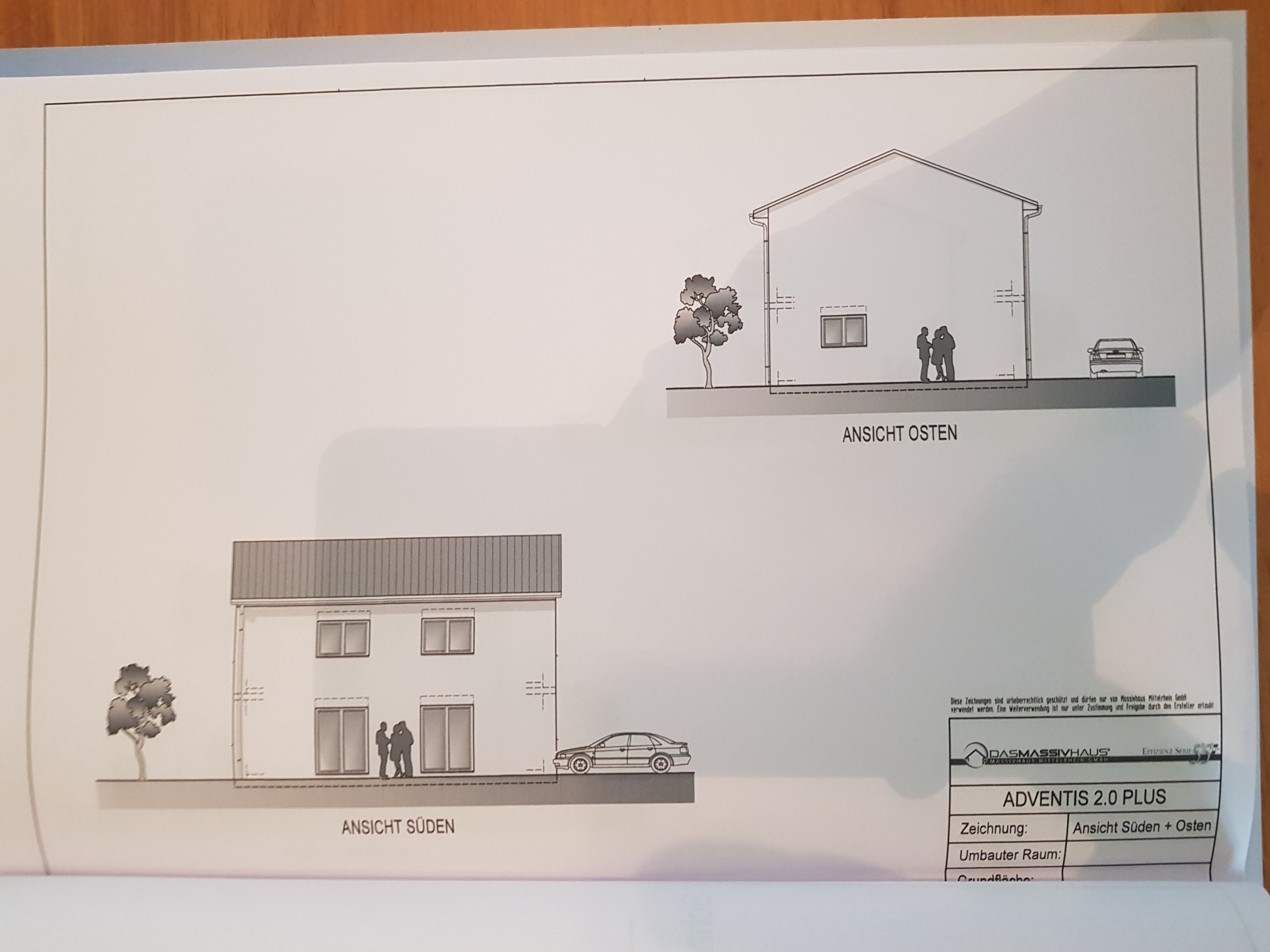

Von wem stammt die Planung:
Wir haben noch keine! Diese u.g Planung wäre für uns ok, wir müssten es nur recht quadratisch bekommen, hat einer vielleicht ein ähnliches Projekt durchgezogen?
-Architekt: Ein Architekt soll uns helfen, möchte aber nicht unvorbereitet einen beauftragen.
-Do-it-Yourself: Deshalb so viele Input wie möglich mitnehmen.
Was gefällt besonders? Das Baufenster auszureizen, wenn möglich: Warum? Damit kein 100-130qm Haus auf 815qm Grundstück steht und wir hätten gern Nachbarn!

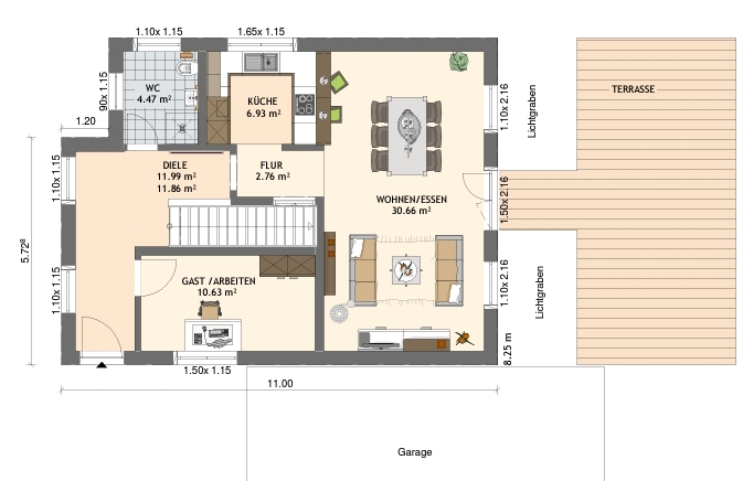

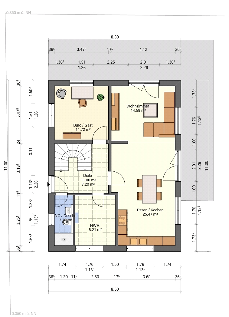

Grundriss einer Doppelhaushälfte mit zwei spiegelverkehrten Wohnungen: Küche, Wohnen, Diele, HWR, WC.

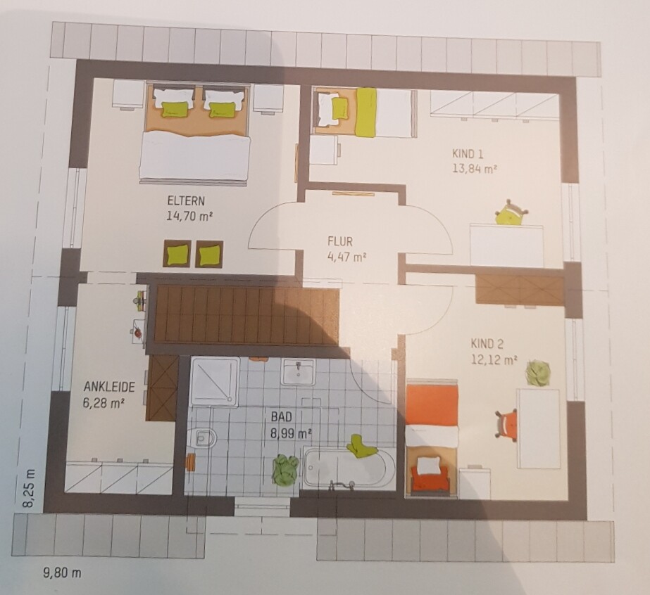

Grundriss des Obergeschosses mit Elternzimmer, Kinderzimmern, Ankleide, Fluren, Bad, Treppen.

Sinnvoll wäre es, eingestellte Grundrisse so einzustellen, dass sie dann der Lage auf dem Grundstück entsprechen .
Warum findest du den eingestellten Doppelhaushälfte-Grundriss sinnvoll? Ihr habt doch die Möglichkeit viel breiter zu bauen. Sieh dir mal die Raumschnitte an (kaum 250 cm breit), Elternbereiche und die dort eingezeichneten Ankleiden ... na ja, Schrankbereiche mit wenig Stauraum und wenig Bewegungsfläche.
Sturkopf86 schrieb:
-könnt Ihr nicht verzichten:
grosse Küche, bei uns spielt sich alles in der Küche und Esszimmer ab, Wohnzimmer brauchen wir fast nie!
Das ergibt der Raum auch nicht, selbst, wenn man Wohnen/Kochen tauschen würde.
