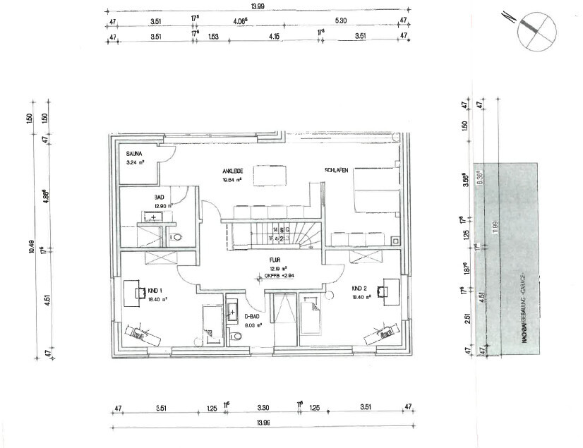

@halmi Ich weiß was mir gesagt wurde, nur verstehe ich nicht wieso ich bei dieser Lösung irgendjemanden Wachmachen sollte, beim aufstehen gibt es auch schöne Lösungen mit Dimmbaren Leuchten bzw. Lichtstreifen die den Raum nicht Taghell machen und so ein Ruhiges Aufstehen möglich machen, da sehe ich absolut kein Problem und ebenso mit dem Jetzt abgetrennten Badezimmer Bereich, Glaube kaum das man da auch nur im Ansatz was von hören wird und selbst wenn, Krank ist man definitiv nicht immer und da steckt man den Partner meistens mit an
@dertill Erstmal danke fürs Feedback, damit magst du bei nicht Ortskenntniss Recht haben, mein Schwiegervater hat jedoch genau in der Selben Ausrichtung sein Haus gebaut, wirklich fast exakt die selbe Ausrichtung und Lage, das sind die Sachen die wir im Sommer beobachtet bzw. auch einfach nachgefragt haben, dass sind einfach Erfahrungswerte, deswegen passte das Grundstück für uns auch einfach aufgrund Lage und auch der Menge an Sonne keine Sorge das war Grundlage dafür das wir über das Grundstück auch nachgedacht haben. Unser Haus wird dann zukünftig auch Wesentlich höher als die Nachbarhäuser stehen bzw. die Nachbarbebauung ist maximal 1,5 Vollgeschosse d.h. die Sonne Überstrahlt die Häuser ohne Schattenwurf. Hoffe das stellt meinen Standpunkt etwas besser dar, die Sonneneinstrahlung basiert wirklich auf Erfahrungswerten, das Elternhaus meiner Verlobten ist auf der Selben Straßenseite ca. 400m Entfernt

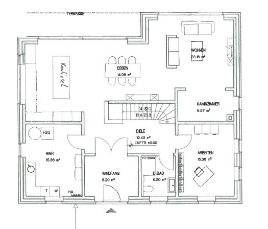

Grundriss eines Obergeschosses: Flur, Schlafen, Ankleide, Sauna, Bad, zwei Kinderzimmer.
Grundriss eines Hauses mit Terrasse, Wohnen, Essen, Loggia, Kammer, Arbeitsraum, Diele, Windfang.
Im ganzen Haus keine Badewanne?
Denkt nicht nur an jetzt
Was bei Kreuzschmerzen?
Was mit den Kindern?
Was ist mit Erkältung, Rheuma etc?
yellow_ms
Badewanne wurde zwar schon angesprochen. Aber noch mal die Frage, wo baden denn die Kleinkinder? Und den Weg zu Kind 2, wenn es noch klein ist und nachts was hat - das gibt km-Geld. Jetzt muss man sein Haus natürlich nicht nur danach planen, aber der Grundriss wirkt auf mich, als wären die Kinder eher schon aus dem Gröbsten raus.
Plant Türen ein in eure Elternsuite.
Mit 25 hätte ich auch so geplant
Es ist nicht praktikabel
Ist das jetzt die Dunkelblaue oder die Schwarzebluse
Licht an
Partner Wach
Dann nehmt wenigstens große Schiebetüren
StefMeister
Im Ganzen Haus wird keine Wanne Geben nur eine Provisorische bzw. da gibt es zustell Systeme für die Dusche die Super Funktionieren, Hat eine gute Freundin von uns und sie Vermisst die Wanne in keinem Moment bzw. sie hatte in ihrer Wohnung einfach keine, ja das wirkt so als wären die Kinder aus dem Gröbsten Raus und das ist auch beabsichtigt, ich hatte in meiner Kindheit z.B. auch keine Wanne sondern nur eine Dusche von daher bin ich bei den Kindern da sehr entspannt
@haydee Ja Kreuzschmerzen etc. sind sicherlich nichts schönes aber letztlich muss man auch in die Wanne und dann wieder raus und leider haben wir aktuell den fall in der Familie mit Kreuzschmerzen und der tut einen Teufel und geht in die Wanne :/ und da bin ich doch sehr Pragmatisch für 3-4 mal Nutzung im Jahr für uns Persönlich ist es mir den Platz einfach nicht wert, da stelle ich mir lieber im Garten Später einen Jacuzzi mit Überdachung und keine Wanne, das ist aber glaube ich Persönliches Empfinden mit der Wanne nur ich werde sie definitiv nicht vermissen
Und ja das Haus ist wirklich für erwachsene und ausgewachsene Kinder ausgelegt nur genau darauf haben wir das Haus Geplant, die zeit mit klein Kindern wird ein bisschen Improvisation erfordern aber lässt sich definitiv managen
StefMeister
Große Schiebetüren sind eh geplant, Schlafzimmer-Schrank sowie Küche baut uns mein Schwiegervater wenn wir das Material bezahlen, wir werden im Ankleidezimmer mit schwenkbaren Spots für die Schränke Arbeiten und die wand vllt. noch Länger werden lassen
Hallo bis 50 habe ich doch hoffentlich noch die Zeit meine Augen anzustrengen und die Farben zu erkennen, aber guter Tipp, definitiv eine Überlegung wert es zumindest zu zu bauen das es mit Wenig Aufwand im alter mit einer Türe versehen werden kann oder auch jetzt schon
