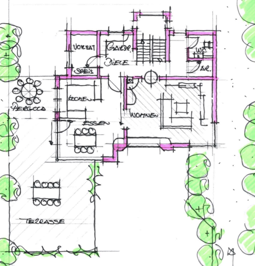

Vielen Dank für Euere erneut sehr hilfreichen Tipps!

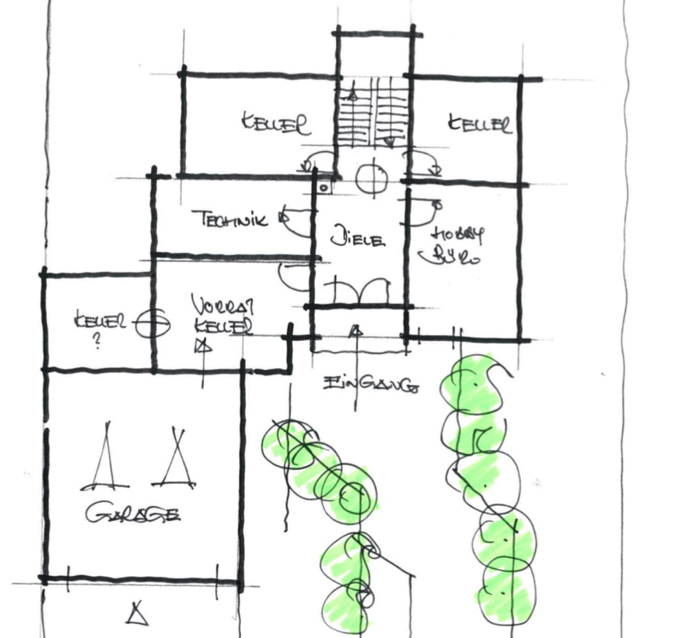

UG: Eingang verbunden mit einem engen Eingangsschacht. Ich würde gerne das Büro nach hinten verlegen, damit wird der Eingangsbereich breiter. Allerdings kommt man hinten wohl schlecht an Tageslicht heran.
EG: Eigentlich wollten wir dort keine zweite Garderobe haben, die muss auch noch weg.

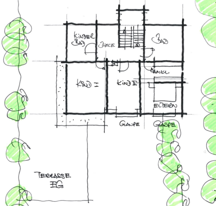

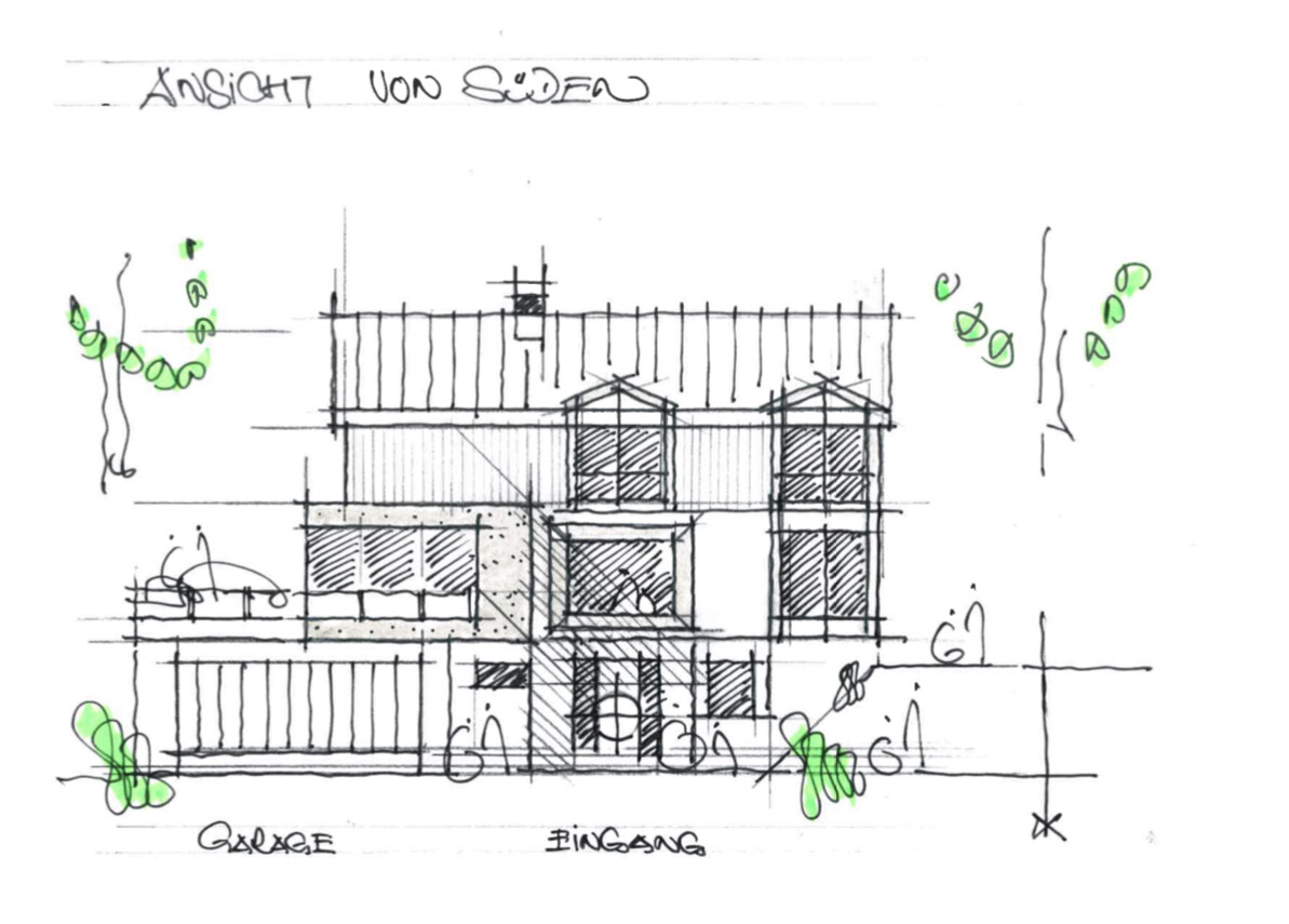

OG: Die schrägen Fenster gefallen mir nicht, außerdem gibt es dafür sicherlich auch keine Außenjalousien.
Dach: Ein Dach, das plan mit den Außenwänden ist, wirkt aus meiner Sicht wesentlich moderner. Allerdings weiß ich nicht, ob dadurch die Wände schneller verschmutzen.
Dazu würd ich insgesamt mal sagen: Nö, so lassen.
Ähm nö, die ist da perfekt. Du wist es mir vermutlich nicht glauben, aber die hatte ich im Nachhinein da exakt genauso eingeplant, aber nicht mehr online gestellt, weil Zweifel ob der Ausrichtungen kamen. Du musst sie ja nicht mit Hochschränken voll krachen, aber die Stelle ist perfekt, um z.B. die Handtasche oder den Aktenkoffer abzustellen, da man die Sachen ungern den Einbrechern direkt präsentiert (Obwohl man darüber auch wieder streiten könnte, ob die dann vielleicht gleich wieder gehen, statt hoch zu kommen...)
Zwickmühle. Die Schrägen lassen breitere Fenster zu, die dann auch harmonisch zum EG passen und natürlich mehr Licht in die Zimmer. Ohne werden die Fenster schnell recht schmal, wegen der Dachschräge. Jalousien gibt es meines Wissens, aber die Kosten vermutlich...
Würd ich jetzt nicht denken, aber wissen tu ich's nicht.

Crossy
Ohne Maße natürlich schwer zu beurteilen. Aber Küche/Essen sieht klein aus im Vergleich zum Wohnzimmer. Mit der Fenster und Türposotionierung ist sie Küche auch schwer einzurichten. Wie groß soll das Ganze denn inkl. Keller werden? Das Ding wird teuer mit den ganzen Vor- und Rücksprüngen
