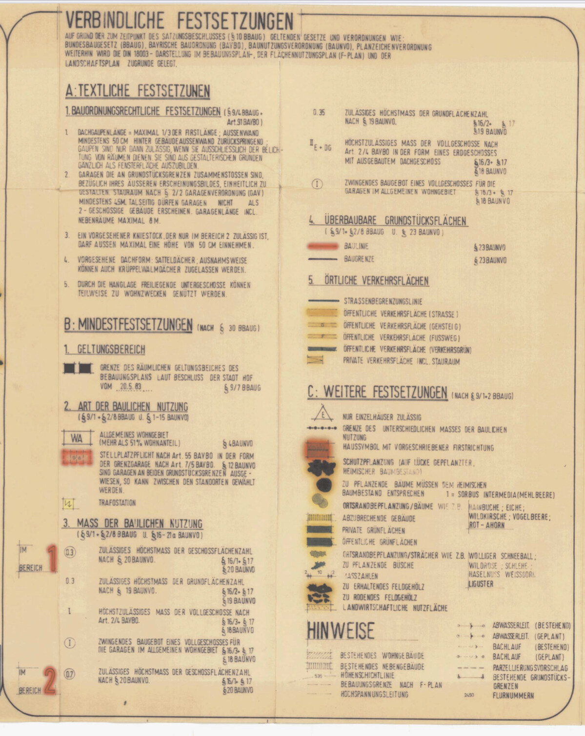

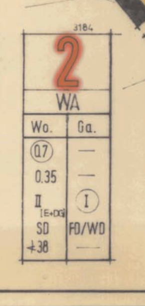

Aber wo steht die 2-Geschossigkeit? Bei Kniestock von 50cm geht das doch gar nicht.
Ich vermute hier 1-geschossig mit Max. Kniestock 1,125m (aus Erfahrung) und Ost-West-First. Wenn Du die Angaben mal mit #1 vergleichst... verwirrend ist milde gesagt.
31.01.20 23:58
Sorry, aber Interpretationen von Satzungen sind doch mal zu hinterfragen und nicht einfach mal als IST hier einzustellen.
Du verballerst viel Zeit in Planungen, wenn Deine Interpretationen falsch sind und hier nicht ehrlich bist.
Ich weiß auch nicht, wenn Du in den letzten Beiträgen merkst, dass hier etwas nicht stimmt. Und was fällt Dir ein: die Satzung so knapp hier einzustellen...ich würd mich nicht wundern, wenn noch weiteres Interessantes dort steht.
Allerdings bist Du wohl mit dem Planer in guten Händen, wenn er sie richtig umsetzt.

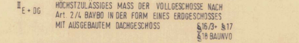

Hier:
Textauszug: Höchst zulässiges Maß der Vollgeschosse nach BayBO Erdgeschoss mit ausgebautem Dachgeschoss
Vertikale Tafel mit roter Ziffer 2 oben, WA; Wo./Ga. Felder; 0.35, II, SD+38, FO/WD; Kreise 07, I

Ihr habt ja recht. Ich geh jetzt mal zum Architekt und dann sehen wir weiter.

Sorry, das bringt nichts, wenn Du hier häppchenweise herausgerissen irgendwelche Sätze einstellst.
Es gibt anscheinend mehrere WAs... was weiß ich, was Du jetzt hier postest und für Dein Grundstück anwendest. So funktioniert das nicht.
Ein Bebauungsplan ist kein Ponyhof.

Sorry, mehr als das folgende gibt es nicht! Ich weiß aber auch, dass ich absoluter, blutiger Bau-Laie bin. Ich denke, der Weg zum Architekten ist jetzt erst einmal der richtige.
Vertikale Etiketten-Abbildung: roter Zahl 2, WA, Tabellenwerte Wo./Ga. und Kreiszahlen
Zweiseitiges Plan-Dokument: Verbindliche Festsetzungen, Text- und Farbcodierungen.
