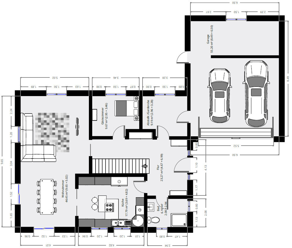

Raumbedarf im EG, OG siehe Plan, wir haben von „innen nach außen“ geplant

-Ausrichtung der Räume; großer Wohn-/Essbereich; großer Eingangsbereich ohne Schleuse; Abstell-/Garderobenraum als Multifunktionsraum im EG

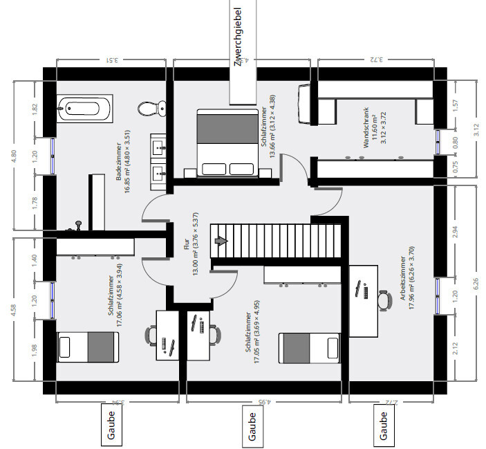

- Kniestock 0,5m mit den entsprechenden Dachschrägen. Wir haben versucht das zu berücksichtigen.

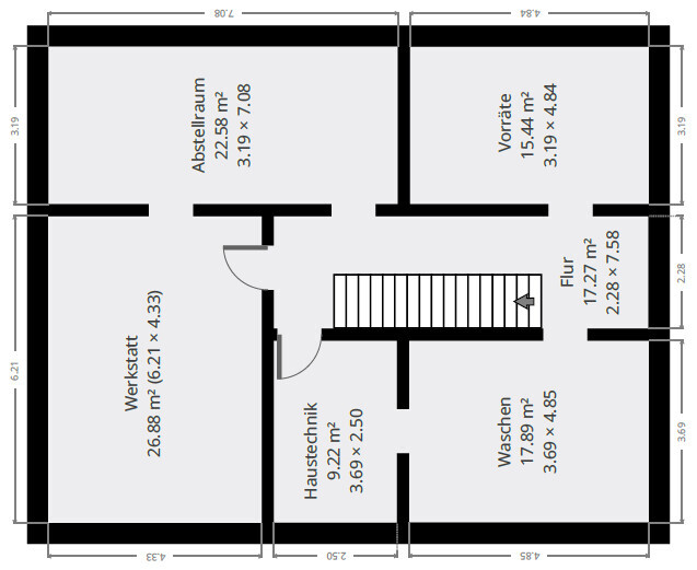

-könnt Ihr verzichten: Überlegung Carport statt Garage steht im Raum (Preisfrage); Überlegung Keller streichen dafür Haus etwas größer inkl. Dachbodenausbau (Technik+Wäsche) + Garage etwas größer (Werkstatt)

-Wirken die Räume im OG aufgrund dem niedrigen Kniestock beengt oder passt das?

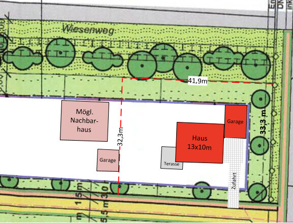

Grundstück mit Baufenster und Haus -> Siehe Bilder
-Auf allen Bildern Oben=Norden
-der Dachfürst ist entlang der West-Ost-Achse
-nach Norden ist ein freies Feld
-Nach Süden ist der Straßenzugang und das restl. Baugebiet
-Nach Westen noch 3 freie Grundstücke
-Nach Osten ist ein Feldweg und dann ein unbebautes Grundstück

Für was wollt ihr den Keller + das Dach auf der Garage?

unbedingt die 2m Linie im DG einzeichnen.

ich würde das Haus soweit wie möglich in den Norden schieben.
Wird allerdings die Anschlusskosten nach oben treiben.
EG Flur, Bad sind relativ groß, Garderobe ebenfalls. Platz im dort die Haustechnik unterzubringen währe schon vorhanden. Der Bereich gehört noch optimiert. Der qm schlägt mit grob 2000 Euro zu buche.
Küche gefällt mir gar nicht. Da können andere mehr dazu schreiben
terrasse gehört etwas mehr zur Küche

Haus mehr nach Norden: Bedenken wir nochmal. Hatten wir anfangs so. Haben dann den Tipp bekommen, das unser Grundstück so groß ist, dass es auch mittig Sinn macht. So können wir z.B. später mal auf der Nordseite einen Pool bauen (möglichst weg von der Straße) und haben dort trotzdem den ganzen Tag Sonne. Das habe ich mal mit einer Seite zum Sonnenverlauf grob kalkuliert. Wir dürfen übrigens nur im weißen Feld bauen.
Stimmt der EG-Ost-Bereich ist recht groß. Aufgrund des niedrigen Kniestocks haben wir die Grundfläche so gewählt, dass wir im OG die Räume entsprechend groß machen können. Unten ist es jetzt etwas viel.

0,5 Kniestock passt nicht mit dem OG überein. Da funktioniert keine eingezeichnete Möblierung: Toilette unter 2 Meter, der Einbauschrank hat eine Höhe von 2 Meter? ! Das Ehebett ist nicht begehbar...
Küche ist ja auch die Hälfte nicht nutzbar, kaum begehbar. Spüle steht hinter dem Tresenteil, das ist alles Enge auf höchstem Niveau: aus 17qm sind 6 qm effektive Küche übrig. Der Flur ist megagross... ohne Mehrwert. Die Unterbringungsmöbel werden verteilt,

die Küche funktioniert so nicht. Wenn mit Side By Side Kühlschrank müsste die Wandzeile planoben ca 505cm lang sein, die Wand planrechts etwas nach planrechts verschieben, soll die Wandzeile einigermaßen symmetrisch sein (mit Abstellnische).
Parallel zur Wandzeile eine Insel ca 370x100cm groß, mit Spüle und Kochfeld.
