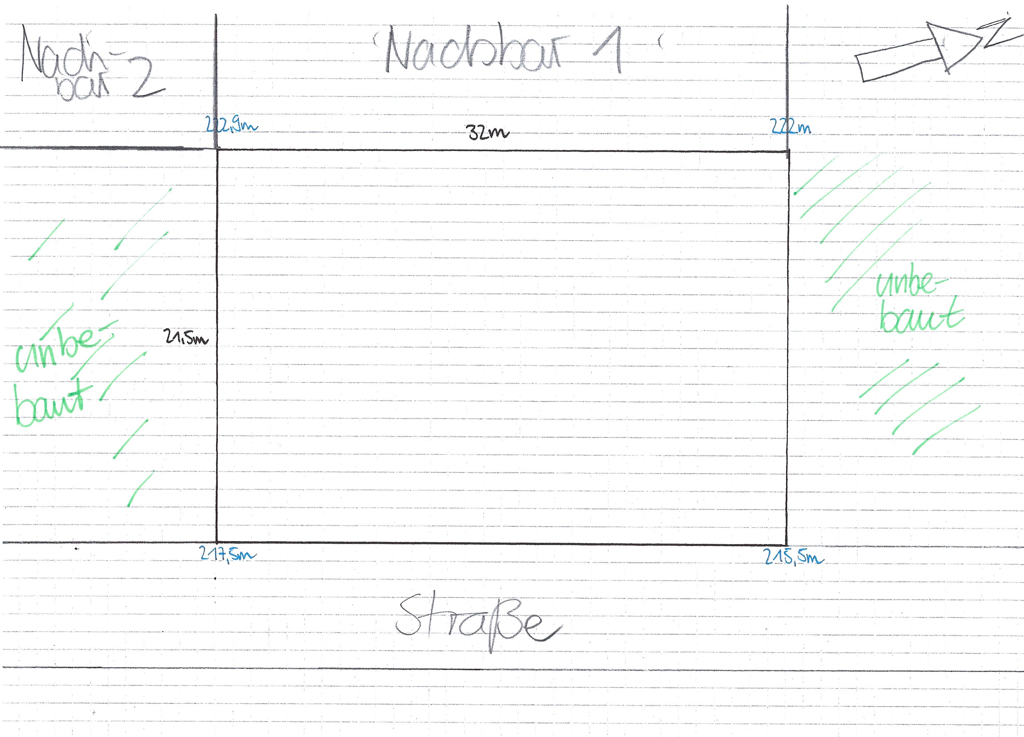

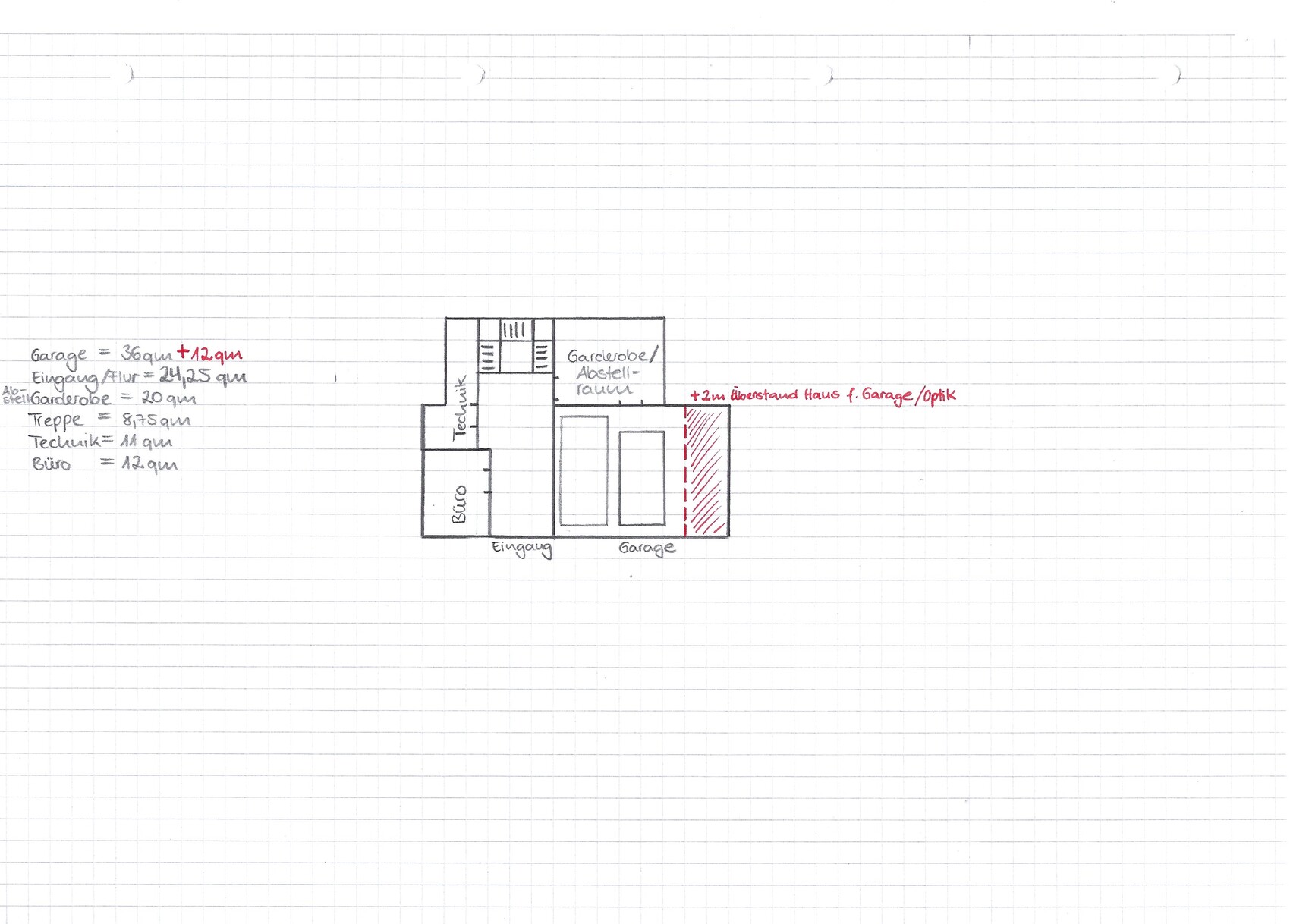

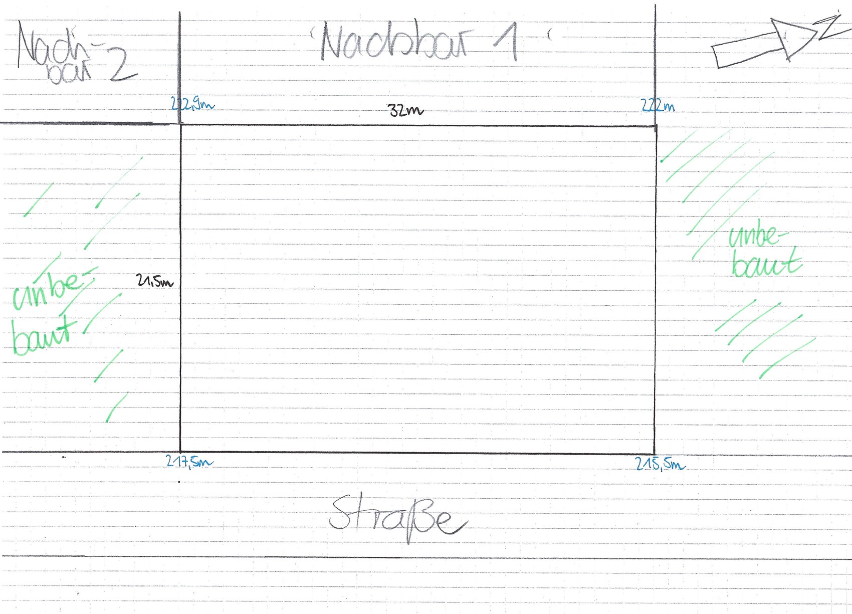

Wir haben nach langer Suche nun ein Grundstück gefunden. Dieses ist nicht wirklich einfach zu bebauen, da es ein starkes Gefälle hat, besitzt aber auch einen speziellen Reiz, da die Nord- und Südseite unverbaut ist und zumindest mittelfristig so bleibt (beide Grundstücke gehören den Nachbarn darüber). Außerdem haben wir im Norden, Osten und Südosten Aussicht auf den Fluss und in die dahinterliegenden Weinberge. Daher möchten wir auf den Keller zwei Geschosse bauen, um mit diesen möglichst hoch zu kommen und aus dem 1. OG ebenerdig in den Garten zu können.

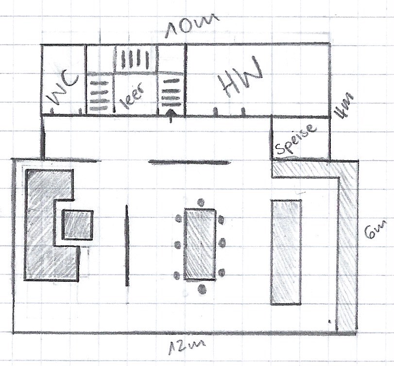

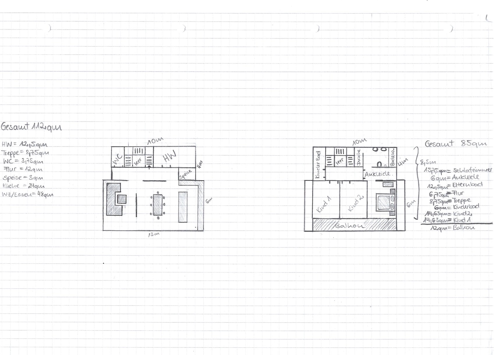

Der gezeigte Entwurf entstammt unserer „Traumvorstellung“. Wir haben unser Raumkonzept und unsere Wünsche notiert und auf Karopapier gezeichnet. 1 Kästchen entspricht dabei 1m.
Als Budget ohne Grundstück und Garten haben wir uns 500.000 Euro gesetzt.
Größe des Grundstücks: 682qm
Hang: Ja, Gefälle von West nach Ost circa 6m
Lücke in altem Baugebiet, kein Bebauungsplan vorhanden, ähnliche Häuser bereits gebaut

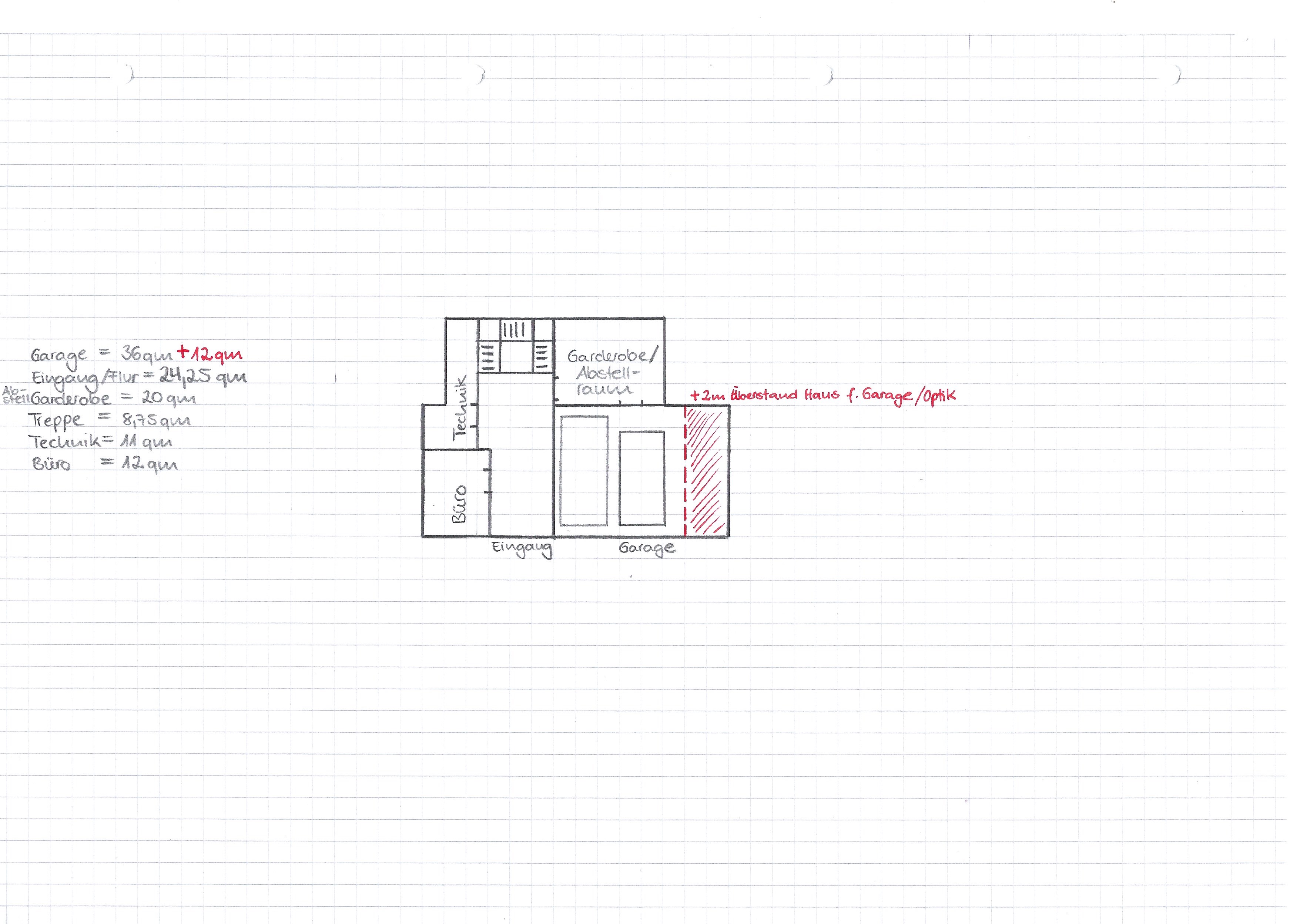

Keller, Geschosse: Keller/Eingangsbereich + 2 Stockwerke

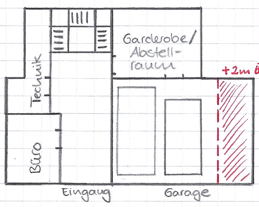

Keller: Eingangsbereich, Büro, Garage, Abstellraum, Technik
1. OG: Wohnen, Essen, Küche, Hauswirtschaftsraum, WC, Speis

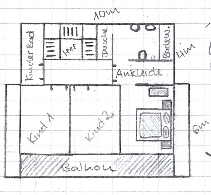

2. OG: 2 Kinderzimmer, Kinderbad, Elternbad, Schlafzimmer, begehbarer Kleiderschrank

offene Küche, Kochinsel: Offen, groß + Kochinsel
Anzahl Essplätze: großer Esstisch (2,40m x 1m), 6 – 8 Personen

Balkon, Dachterrasse: Balkon an der Ostseite im 2. OG wäre super, wegen Lage und Aussicht
Garage, Carport: Doppelgarage im Keller, 2 Stellplätze davor

Entwurf nach Raumkonzept und Ausrichtung auf dem Grundstück. Das Haus soll möglichst weit nach Nordosten, um den Garten im Süden und Westen realisieren zu können.
Notiz: Der rot schraffierte Bereich des Kellers ist geplant, damit das Haus nicht wie ein Wohnturm aussieht. Der Keller ist aus optischen Gründen breiter geplant. Außerdem soll die Kellerdecke circa 2m überstehen und somit ein Vordach bilden und als Terrasse des 1. OG genutzt werden.
1. Ist der Grundriss als Planungsgrundlage für Anbieter/Architekten verwendbar?
2. Was funktioniert gut/weniger gut/gar nicht?
Grundriss: Straße unten, zwei Parzellen, unbebaute Seiten, Maße in Metern
Grundriss: Eingang, Büro, Tiefgarage, Garderobe/Abstellraum, Garage.
Handgezeichneter Grundriss eines Raums mit Küche, Speise und Esstisch/Sitzbereich.
Grundriss einer Wohnung: Küche, Bad, Ankleide, Wohnzimmer, zwei Kinderzimmer, Balkon.
Handgezeichnete Grundriss-Skizze eines Hauses mit Eingang, Garage, Büro und Garderobe
Zwei Grundrisse: links 112 m² Küche/WZ; rechts 85 m² mit zwei Kinderzimmern.
11ant02.01.21 13:57
Das Baufenster einzuzeichnen wäre sinnvoll. Und dann schneidet das Haus einmal aus und schiebt es auf dem Grundstück herum.
Ja, ganz hervorragend. Danke für die analoge Zeichnung "anstelle" des üblichen "meine 3D Freeware hat Architektur studiert" Klickibunti.
Ich würde eher sagen, "was muß man noch klären" - nämlich, wie man sich dazu verhalten will, daß man entgegen der Prinzipskizze realiter natürlich nicht brutto für netto mit Wandstärke Null bauen kann.
Wenn Ihr so ganz nebenbei auch mir eine Freude machen wollt, dann geht nun bezüglich der Ansichten ebenso vor; und nutzt dabei das Gitterraster der Kästchen zum Einzeichnen von Höhenpunkten. Ebenso fände ich sinnvoll, in die Grundrisse die Stellen einzuzeichnen, wo bestimmte Wünsche ihre Umsetzung finden sollen (die man dann dem Architekten z.B. mit Fotos von Beispielen veranschaulicht).

Danke für deine Antwort! Ich wollte einige Tage abwarten, ob sich sonst noch jemand äußern mag, ehe ich selbst antworte.
Den genauen Lage- und Bebauungsplan habe ich bei der Gemeinde angefordert. Das Bauamt ist allerdings noch bis 11.1. geschlossen. So oder so machen wir uns Hoffnungen, das Haus in der nord-östlichen Ecke unter Beachtung der Abstandsregeln platzieren zu können. Da es ein altes Wohngebiet ist, gehe ich von §34 aus. Einige andere Häuser wurden dort ähnlich gebaut.

11ant06.01.21 01:37
Sechs Meter Hang auf 21,5 Meter, das wären achtundzwanzig Prozent, und gibt auch im Baufenster gewiß mehr als ein ganzes Stockwerk Höhenunterschied. Mindestens viel Kniestock oder gar eine ""Stadtvilla" sehe ich da nicht. Und für Luftbilder gibt es Gugel Örß, da braucht man kein geöffnetes Bauamt für.

06.01.21 14:05
Von wo habt ihr den Gartenzugang geplant? Kannst du das mal bitte einzeichnen?
Mit dem Budget solltet ihr das UG anders planen und mehr mit einbeziehen.

06.01.21 18:15
Die Zeichnung zeigt schon ein bevorzugtes Wohngefühl - find ich gut. Die Zimmer oben zur Straße werden eng, wenn das Haus nicht insesamt breiter wird. Wenn Abtrennungen im Wohnbereich deckenhoch sind, wird es sehr eng im Wohnbereich. Unten wird viel Raum für Herumstehendes geschaffen. Super für Räder, Kinderwagen und allen möglichen sperrigen Alltagspröll, den man im Eingang lagern kann. Diese grossen Flächen sind teuer, wenn man sie anteilig an den Baukosten rechnet. Ich find aber auch die Idee einer Dreckschleuse“ im Keller prima. Ein 2. „offizieller“ Hauseingang in der mittleren Ebene direkt neben der Toilette würde das „Aufräumen für Gäste“ sparen. Wäre sehr praktisch.
Ob das Budget reicht hat auchmit der Bodenbeschaffenheit und den Ausstattungsansprüchen zu tun. Mir kommt das knapp vor.
