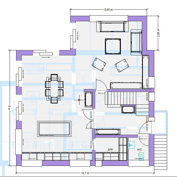

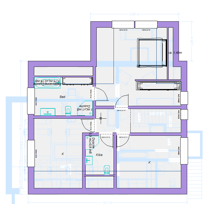

kaho674 schrieb:
Hab mal wieder bissl gespielt ohne Anspruch auf Sinnhaftigkeit mangels Geldbeutel.
Außerdem muss der geneigte Leser etwas Fantasie mitbringen, da die teils schwierige Topographie nicht die Stärke meines Uraltprogrammes ist. Treppen wie immer keine Podeste. Der "Vorgarten" müsste noch reichlich gepflastert werden, um alle Wege zu erschließen. Aufgrund der Neigung streikt mein Programm da.
Das ganze hinge allerdings davon ab, ob das Elternbad zu entwässern geht. Da müsste sich ein Fachmann den Kopf zerbrechen, ob der in der Decke bis in die Flurwand kommt o
Der Fachmann müsste sich nicht nur wegen des Elternbades den Kopf zerbrechen. Die Küche wird in einen Bodeneinlauf der Garage entwässert? Das Kinderbad soll wohin entwässert werden?
