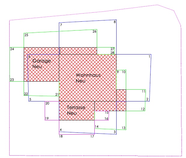

Nachdem ihr einen großen Keller plant, könntet ihr auf die Speisekammer im EG verzichten und stattdessen das Gästebad (unbedingt mit Dusche 😉 ) in die Ecke schieben. Dann ergibt sich davor ein schöner großer Garderobenbereich.
Zum Wohnzimmer würde ich eine schöne doppelte Flügeltür planen.

Wir planen gerade sehr vergleichbares Haus ähnlicher Größe, mit ähnlichen Wünschen.
Daher ohne DetailAnregung, sondern im Grundsätzlichein:
sehr gut durchgeplant, aber: Das WZ ist sehr gemütlich ausgefallen, Euer Haus hat ca 140 qm Grundfläche, das WZ ohne TV-Wand nur 26qm.
Die Eingangshalle ist eine große Geste, die dann im Wohnbereich nicht durchgehalten wird. Reicht euch das WZ? Oder wolltet ihr zu viele Wünsche (Gast/AZ) ins EG packen? Ggf. Eingang mit anderer Treppe verkleinern zugunsten WZ?

Danke für die Anregungen.
Wir haben gemeinsam uns nochmals die Küche angesehen und planen hier nun einen weiteren 60er schrank neben der Spüle ein. Die Küche gibt das von der Fläche locker her und sollte der Arbeitsfläche zu Gute kommen.
Diele/Flur/Garderobe EG: Vielleicht ist hier eine Treppe mit Wendelung die Lösung um die Wand im Wohnzimmer weiter Richtung Norden zu schieben zu können. Würde der Tiefe/Breite im Wohnzimmer bestimmt um 50cm vergrößern und den Raum hätte ein besserers Breiten/Längenverhältnis. Das werden wir mal mit unserem Planer besprechen.
Kücheneingang verschieben wir weiter nach Süden um der Garaderobe mehr Platz zu geben. Hier wäre dann ein Einbauschrank von 220cm möglich. Alternativ steht der Vorschlag von: @Elokine die Speis in den Keller zu legen bzw. umzugestalten. Dann hätte die Garderobe auch dort seinen Platz wo derzeit das Gäste-WC liegt. Direkt am Eingangsbereich...dort wo eine Garderobe auch hingehört.
OG: Der Flurbereich neben dem Elternschlafzimmer hat einen Grund: Hier hat die Heimorgel meiner Frau zum üben Platz. Wir hatten hier ebenfalls schon eine Planung den Gang/Flur dem Elternschlafzimmer zuzuschlagen und die Kinderzimmer dafür größer zu machen.
Die Ausrichtung des Erkers wurde absichtlich so gewählt um auf der Terrasse etwas mehr Privatsphäre zu haben und wir gerne die Abendsonne im Sommer auf der Terrasse genießen wollen. Wir haben als Nachbarn nur jemanden im Süden. Norden/Osten grenzt die Straße und der Bauplatz im Westen mit fast ebenfalls 1.000 qm ist unbebaut und wurde uns zum Kauf angeboten.
