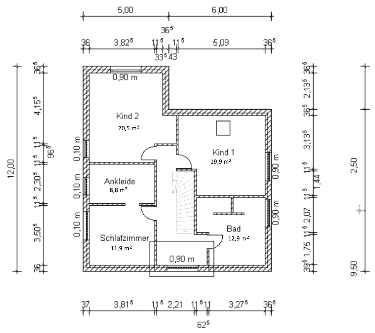

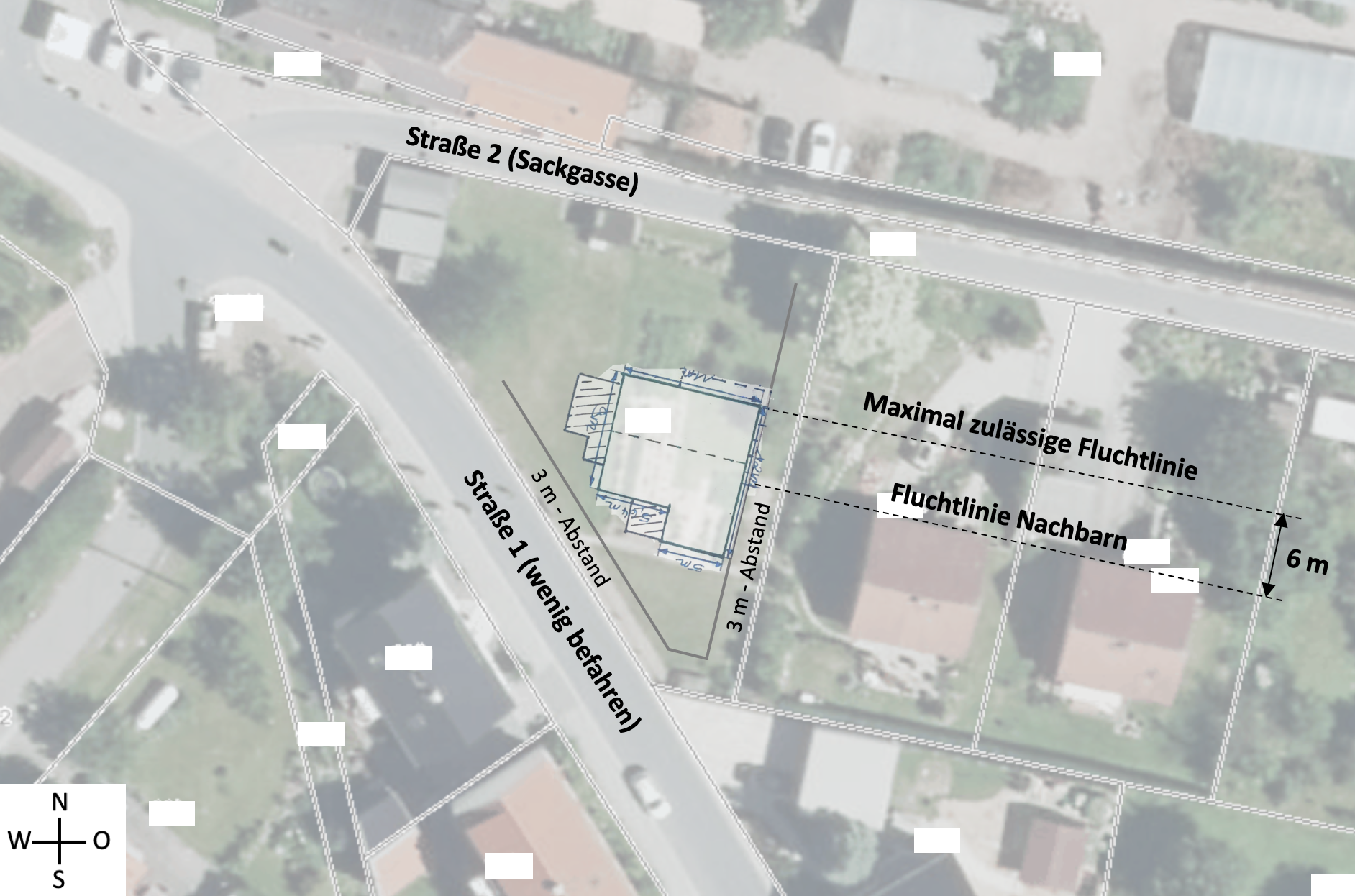

wir stecken gerade mitten in der Planung unseres hier beschrieben EFHs. Wir wären euch sehr dankbar, wenn Ihr uns Anregungen und Kritik mitteilen könntet. Wir sind wirklich über jeden Tipp und Hinweis dankbar.
Größe des Grundstücks: 967 qm
Hang: von Norden nach Süden steigt es gleichmäßig 1 m an, von Ost nach West Gefälle von ca. 1 m (gleichmäßig)
Grundflächenzahl: Keine
Geschossflächenzahl: Kein
Baufenster, Baulinie und -grenze: Nördlichste Außenwand darf max. 6 m von der Fluchtlinie der Nachbebauung im Osten abweichen.
Randbebauung: Ja, Grenzbebauung zum Nachbarn erlaubt
Anzahl Stellplatz: mind. 2
Geschossigkeit: Keine Einschränkungen
Dachform: Satteldach > 35°
Ausrichtung: Zufahrt von Straße 2 (Norden)
Maximale Höhen/Begrenzungen: Firsthöhe 11 m

- Raumausnutzung im Obergeschoss, Kinderzimmer sind evtl. zu groß?!
- Aufteilung Speisekammer / Hauswirtschaftsraum -> Bedenken, dass Speisekammer durch Hauswirtschaftsraum erwärmt wird

- Wie könnten wir die Gestaltung im Obergeschoss optimieren bei gleichbleibender Raumanordnung im EG?
- Gibt es von euch weitere Ideen bzgl. Treppenart und Treppenposition?

11ant18.10.20 13:59
Indem Ihr noch´mal neu plant und diesmal mit dem OG anfangt.

Die Kinderzimmer sind nicht zu groß, sondern wunderbar großzügig.
Wenn Du Sorge vor einer zu warmen Speisekammer hast, mache eine isolierte Wand zum Hauswirtschaftsraum.
Etwas mehr Großzügigkeit mit dem Tageslicht und den Fensterpositionen täten insbesondere dem ersten OG nicht schlecht.
Der Entwurf ist aus meiner Sicht ganz gut gelungen - wenn man meckern möchte: Das Haus ist weder "pfiffig", noch kostenoptimiert. So what, wenn das nicht im Vordergrund steht.
