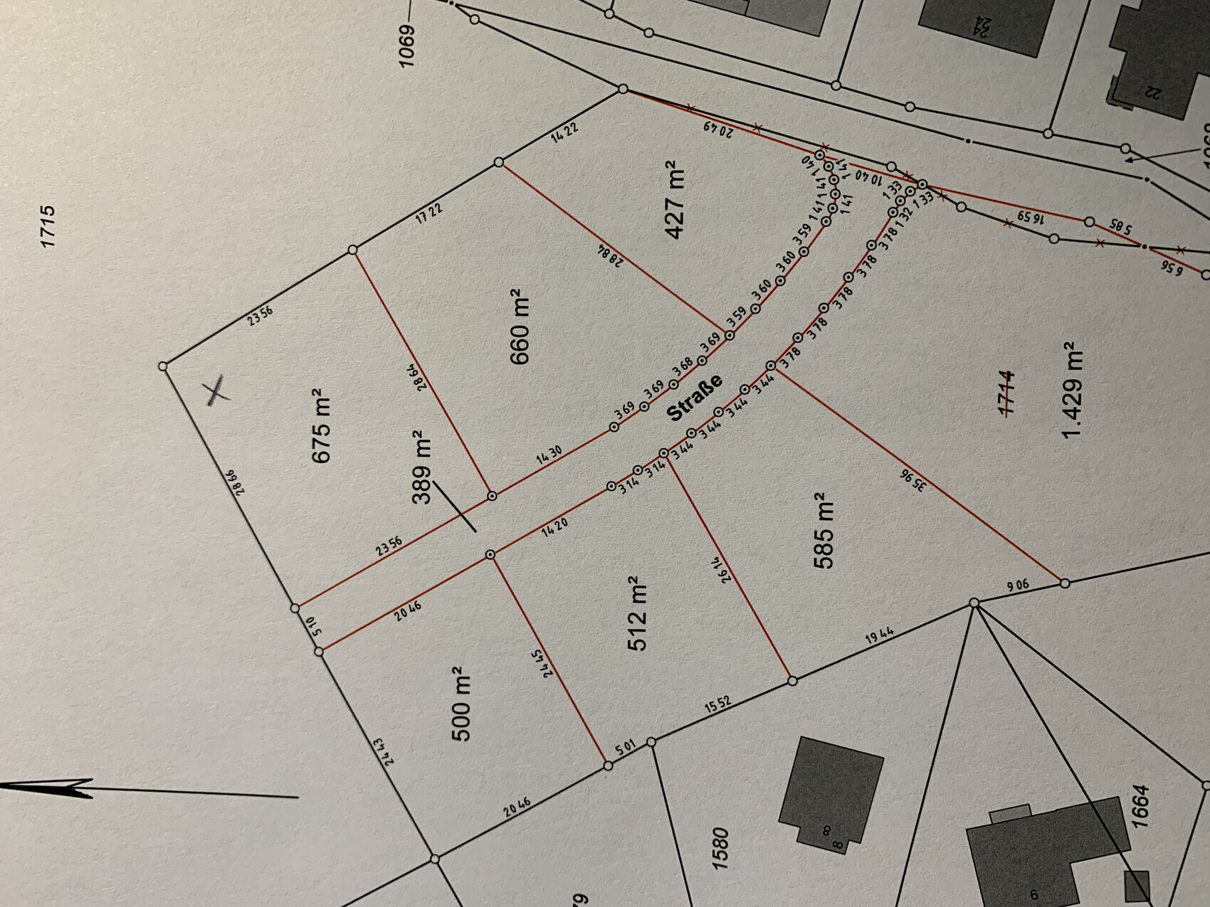

Größe des Grundstücks: 675m²
Hang: ja, diagonal durch das Grundstück verlaufend (siehe Höhenplan)
Baufenster, Baulinie und -grenze: 3 m zu allen Seiten

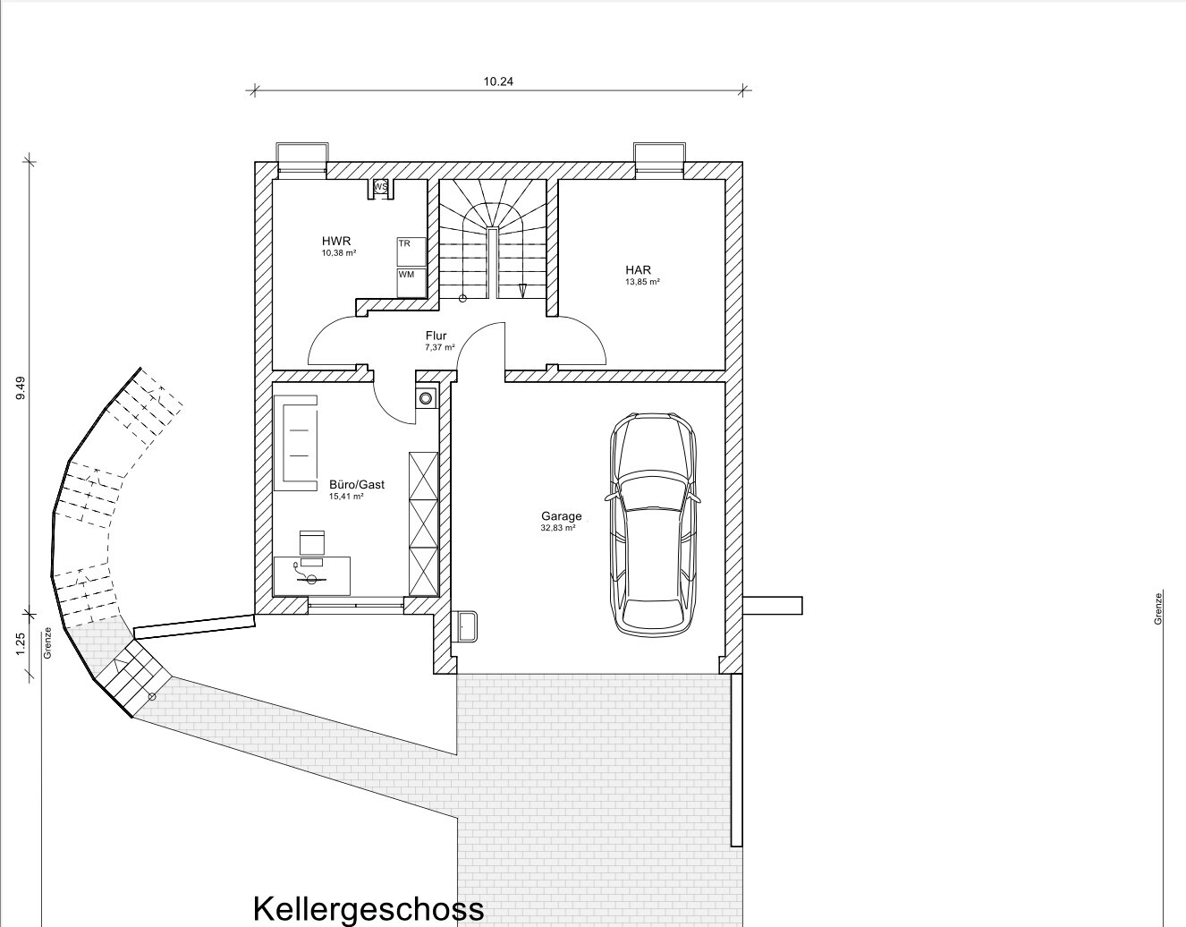

Keller, Geschosse: Keller, EG und OG
Anzahl der Personen, Alter: noch 2 (beide 28), 1-2 Kinder geplant
Raumbedarf im EG, OG: ca. 140 qm Wohnfläche

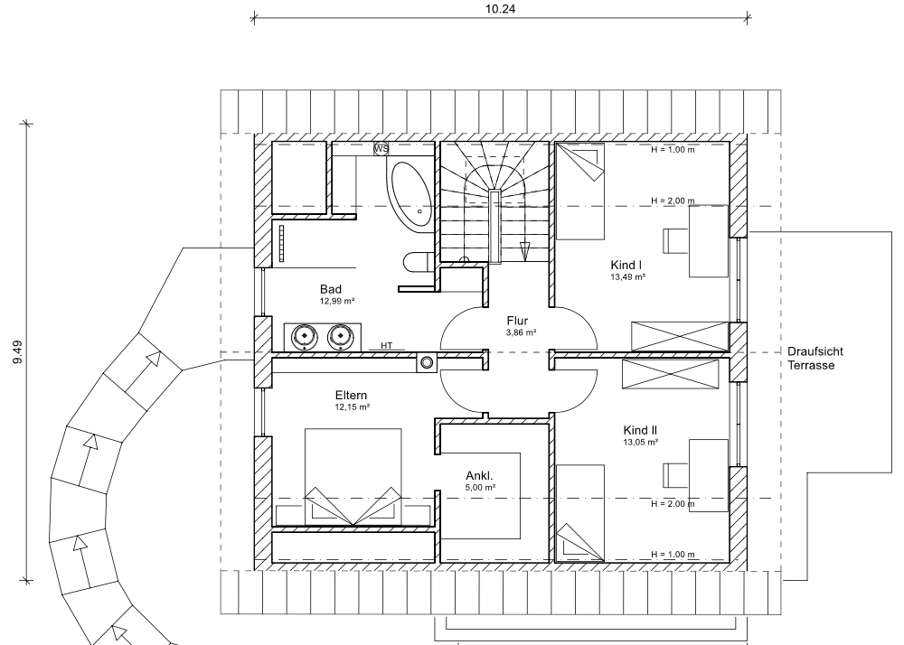

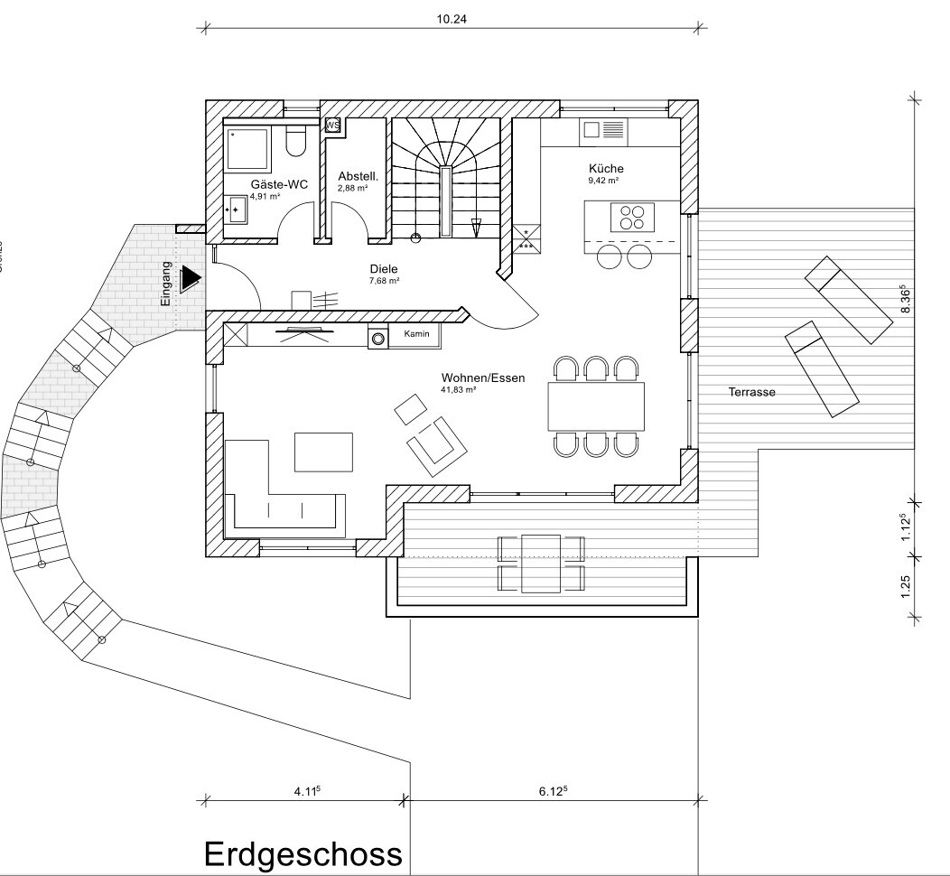

weitere Wünsche/Besonderheiten/Tagesablauf, gern auch Begründungen, warum dieses oder das nicht sein soll: kleine Dusche im Gäste-WC ist uns sehr wichtig, ebenso ein kleiner Raum für das Home Office. Ich arbeite zu 80 % von Zuhause und daher ist das unabdingbar. Außerdem kleiner Abstellraum für Staubsauger usw.
Was gefällt besonders? Der Ess- und Wohnbereich, sieht unserer Meinung nach, hell und gemütlich aus. Nicht zu groß und nicht zu klein mit tollem Ausblick.
Was gefällt nicht? Warum?: Anordnung Bad zu eng und unvorteilhaft, Flur im OG zu eng?
favorisierte Heiztechnik: Luftwärmepumpe
Kamin
Der Entwurf war ursprünglich größer und mit mehr Details wie Eck -und Dachfenstern, wurde aber kostenoptimiert ausgearbeitet.
Von der Anordnung der Räume und vom Raumkonzept hat sich grundsätzlich aber nichts geändert.
Ich würde mir weitere Anregungen, gerade zu den Dingen, die uns nicht so gefallen, wünschen.
Grundsätzlich sind wir hiermit aber ganz zufrieden. Oder seht ihr irgendwelche "No-Gos"?

Cooler Grundriss. Gefällt mir gut. Wirkt durch die Raumaufteilung größer als 140 m². Sind das 2 Vollgeschosse also Stadtvilla?
Ohne genaue Bemaßung und Nordpfeil (sind die Pläne genordet?) des Grundrisses wirst Du hier aber keine konkretere Einschätzung bekommen (können).
Btw: Die Ecke oben links im Hauptbad verstehe ich nicht. Was ist da geplant?

Danke für deine Einschätzung. Ja, beim Bad sind wir auch nicht wirklich zufrieden, das ist eine ziemliche Schwachstelle.
Da muss eine andere Anordnung her. Bei Anregungen, immer her damit 🙂
Die Ecke im Bad stellt tatsächlich ungenutzten Raum dar. Das ganze Bad ist uns aber generell etwas zu eng und verschnörkelt.
Die Pläne sind genordet. Bei den Grundrissen kann man sich quasi oben links in der Ecke N und unten rechts S denken. Werde ich nachträglich noch beschriften 🙂
Stadtvilla hätten wir gerne gebaut, lässt der Bebauungsplan allerdings nicht zu. 1,5 Geschosse, daher oben schon etwas enger durch die Schrägen.

Myrna_Loy14.10.21 13:13Die Kinderbetten funktionieren aufgrund der Dachschrägen an den Stellen nicht. Das Bad geht sicher besser. Das Ding in der Ecke sieht aus wie ein Schacht für ???
Ansonsten ein schöner Grundriss.
hampshire14.10.21 13:19Das Haus macht auf mich einen sehr angenehmen und gut bewohnbaren Eindruck. Der lange Flur im EG könnte in der Lebenspraxis vor Allem mit kleinen Kindern zur chronischen Engstelle werden, das geht aber irgendwann vorbei. im OG würde ich auf die Eingangs-Appendizes von Schlafzimmer und Bad verzichten. Im Bad ruhig noch etwas mit der Anordnung der Einrichtung spielen. Passt der Wäscheabwurf zu einer Stossfreien Stehhöhe? Nenne die Ankleide begehbaren Kleiderschrank und das passt auch, Sich ent- und einzukleiden wird da maximal für pygmäische Schlangenmenschen bequem sein. Sei froh, dass Du ein richtiges Dach mit grossem Übergang bekommst und kein Stadtvillahütchen. Gut gefällt mir die flächenmässige Strukturierung der in einen Balkon übergehenden Terrasse und der damit einhergehende Rücksprung im Essbereich. Das gibt außen wertvollen Terrassenraum und erspart drinnen den bei quadratischen Grundrissen oft ungemütlichen Leerraum zwischen Küche und Essbereich.
P.S. Kinderbetten sind OK, wenn das Kopfkissen auf die andere Seite kommt.

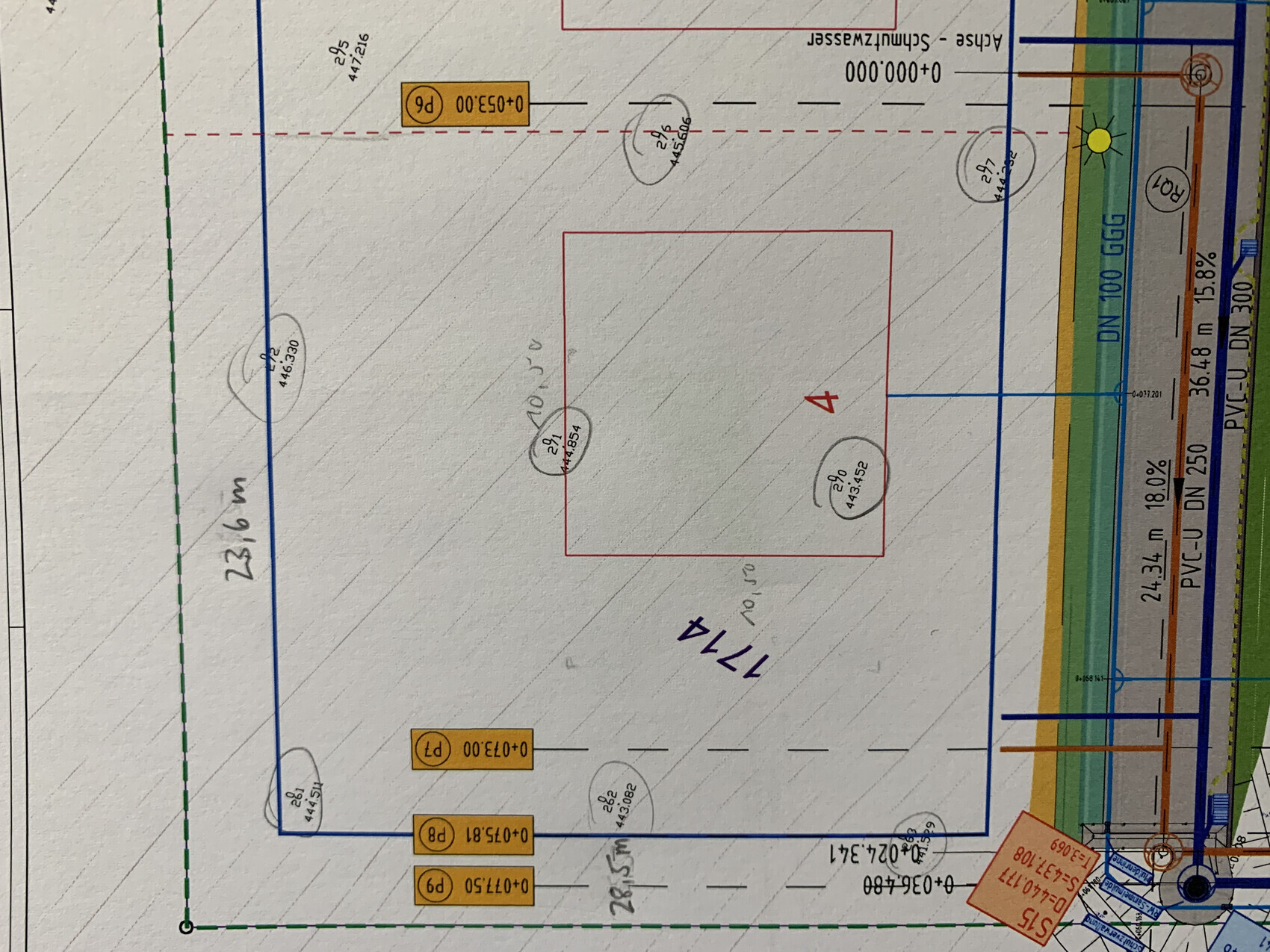

hanghaus200014.10.21 13:24Gibt es auch einen Plan wo das Haus im Grundstück geplant ist?
Gelaende faellt nach WNW?
Wer hat das geplant? Ein Bauunternehmer?
