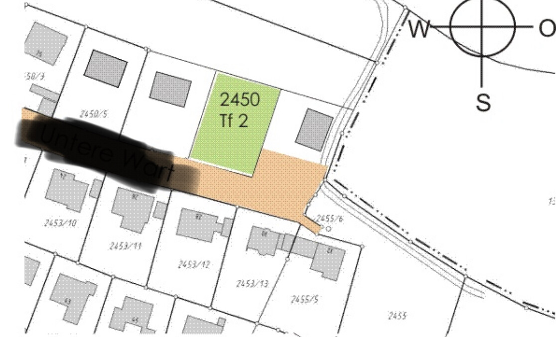

Gibt es mal den Lageplan?

BauherrFranken schrieb:
Lageplan habe ich leider nicht griffbereit.
Ich nehm aus selbst gezeichnete. Sogar lieber.
Baugrenze und Nachbarbebauung wären interessant.
BauherrFranken
30.01.20 22:41
Hilft das?
Lageplan: Grün markiertes Grundstück 2450 Tf 2, orange Zufahrt, angrenzende Parzellen
