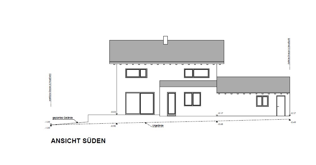

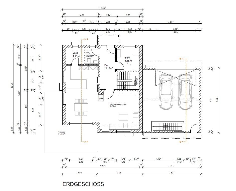

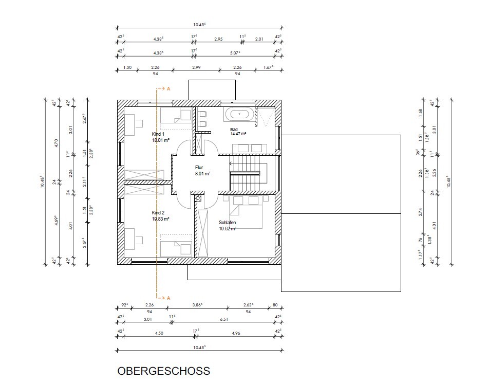

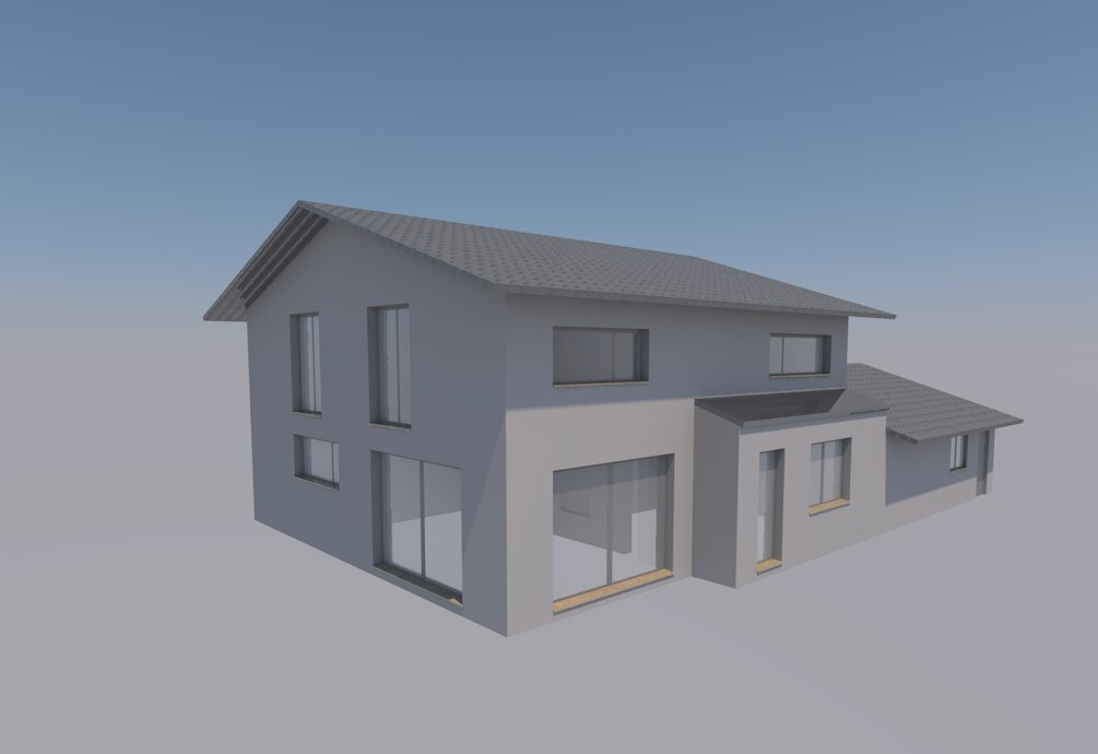

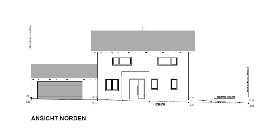

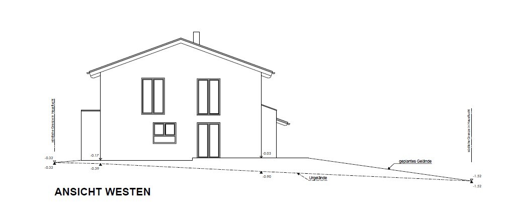

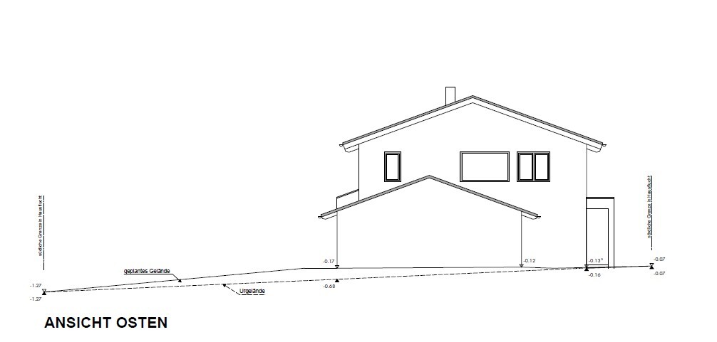

wir sind gerade mit unserem Plan in den letzten Zügen und würden euch gern mal unseren Plan zeigen und euch fragen, was ihr von diesem hält.

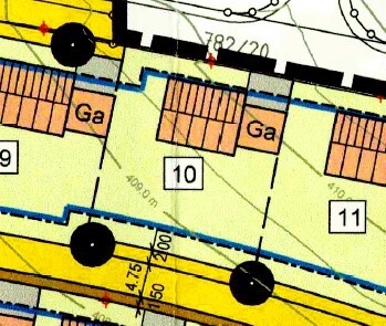

Größe des Grundstücks: 685qm
Hang: 1,20m (Norden nach Süden)
Grundflächenzahl: 0,4
Geschossflächenzahl: 0,6
Randbebauung: max. 9m
Ansonsten Bebauung nach §34 Baugesetzbuch; in der Nachbarschaft sind so ziemlich alle Haustypen, Größen, Geschosse, Dachtypen etc. vertreten.
Stilrichtung, Dachform, Gebäudetyp: Einfamilienhaus, Satteldach
Keller, Geschosse: Keller, 1 ½
Anzahl der Personen, Alter: 2 Erwachsene (und später vllt. 2 Kinder)
Raumbedarf im EG, OG: 164 qm
Büro: Familiennutzung und Homeoffice
Schlafgäste pro Jahr: aktuell nicht notwendig
offene Küche, Kochinsel: offene Küche
Anzahl Essplätze: 6
Kamin: Ja
Musik/Stereowand: Ja
Balkon, Dachterrasse: Nein
Garage, Carport: Doppelgarage
Nutzgarten, Treibhaus: Nutzgarten
weitere Wünsche/Besonderheiten/Tagesablauf, gern auch Begründungen, warum dieses oder das nicht sein soll: Lichtgraben vor Wohnzimmerfenster für ein weiters Büro/Schlafzimmer im Keller.
Von wem stammt die Planung:
-Architekt
Was gefällt besonders? Warum?:
  • Es soll einen offenen Sichtdachstuhl geben
  • Großer Wohn-Ess-Küchenbereich
  • Raumgrößen / Raumhöhe mit EG
  • Speis mit Fenster
Was gefällt nicht? Warum?
  • Keine Abtrennung zwischen Wohnzimmer und Esszimmer
  • Garderobe im Flur möglich?
  • Licht im Elternschlafzimmer ausreichend

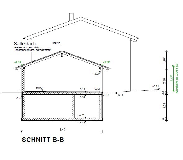

  • Treppenstufen höhe passend? 18,6cm/27cm
  • Eingangsbereich
Preisschätzung laut Architekten/Planer: noch keine Preisschätzung erhalten
Persönliches Preislimit fürs Haus, inkl. Ausstattung: 450000€
favorisierte Heiztechnik: Wärmepumpe
-könnt Ihr verzichten: Erker, Kachelofen, Hebeschiebefenster
-könnt Ihr nicht verzichten: offener Dachstuhl, Doppelgarage, offener Wohn/Essbereich
Standardentwurf vom Planer? Mit dem Architekten erarbeitet
Entsprechende/Welche Wünsche wurden vom Architekten umgesetzt? Ziel war es ein gutes Raumgefühl zu bekommen und möglichst mit wenig Gang zu bauen. Außerdem soll noch unter halb des Wohnzimmers ein Lichtgraben entstehen das in den Kellerraum genügend Licht kommt. Dieser Raum soll dann als Homeoffice Raum genutzt werden.
Grundsätzlich fragen wir uns, ob eine Abtrennung zwischen Ess- und Wohnzimmer sinnvoll ist. Oder ob diese dann wieder die Räume zu klein macht.
Außerdem sind wir uns nicht sicher mit dem Fenster in der Küche aktuell ist ein Fenster geplant mit 2,26m mit einer Brüstungshöhe von 1,40m. Im Plan jetzt noch nicht vorhanden.
Die Frage die wir uns auch noch stellen ist, ob es noch eine Lösung gibt für eine Terrassenüberdachung. Aktuell denken wir an eine Pergola.

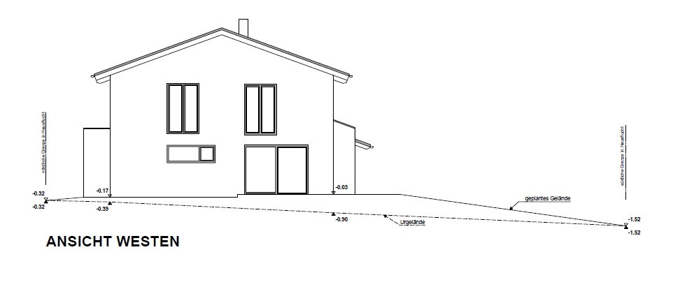

Das geränderte Bild unterscheidet sich zu den anderen Plänen im Westen durch das Küchenfenster und die Esszimmertür. Bei diesen beiden Fenstern sind wir uns auch noch unsicher über die Größe.

Lageplan eines Baugrundstücks mit Grenzlinien und Nummern 10 und 11
Obergeschoss-Grundriss: zwei Kinderzimmer, Schlafzimmer, Bad, Flur, Treppenaufgang, Maße.
Grundriss Erdgeschoss mit Terrasse, Wohnzimmer, Küche, Speis, WC, Büro, Flur, Doppelgarage.
Westansicht eines zweistöckigen Wohnhauses mit Satteldach, Fenstern und Eingang
Südansicht eines mehrteiligen Hauses: zweigeschossig, verschiedene Dachformen, Fenster und Türen.
Ostansicht eines zweigeschossigen Wohnhauses mit Satteldach, Fenstern und Geländeprofil.
Nordansicht eines Hauses: Garage links, Haupteingang mittig, Fensteranordnung.
Schnitt B-B eines Hauses mit Satteldach, Grundriss und Keller.
ANSICHT WESTEN: Zweistöckiges Haus mit Satteldach, Fensterfronten und Tür; Gelände-Linien.

Martin94
12.06.24 15:50
Hier das geränderte Bild noch.
Modernes zweistöckiges Haus mit Anbau, großen Fenstern, grauer Fassade und Satteldach.
nordanney
12.06.24 16:03
Martin94 schrieb:
Keller,
Finde den Fehler!
@Martin94
Bin kein Grundrissexperte, sondern Immobilienfinanzierer und Begleiter von Bauträgern und Projektentwicklern.
Keller: kostet bei gut 140qm bestimmt T€ 150 + X
Wohnfläche: 164qm zu vielleicht 3.000€/qm sind dann noch einmal T€ 500
Doppelgarage: T€ 35-50
Baunebenkosten: schätzen wir mal T€ 50
Summe: +/- T€ 750 zzgl. Terrasse, Sonderwünsche, Garten, Einfahrt, Außenanlagen
Ich hoffe, Euer Budget passt zu Euren Wünschen. Wie kann der Architekt mit so einem Preislimit von Euch so eine riesige Hütte planen?
Benutzer 1001
12.06.24 16:18
Das war kein Architekt, dass war eher von einem Bauunternehmer ein Planer..
Die Fenster Linie geht gar nicht.
Martin94
12.06.24 16:44
Welche Fenster Linie meinst du?
Martin94
12.06.24 17:01
nordanney schrieb:
Finde den Fehler!
@Martin94
Hey,
aktuell hab ich noch keine Angebote vorliegen. Da bist du mir natürlich etwas voraus. Grundsätzlich möchte ich gerne vieles selber machen und natürlich auch bei den Baufirmen mithelfen. Wenn die Baufirma das erlaubt/möchte. Zusätzlich möchte ich weder ein KFW40+ Haus noch ein Passivhaus bauen.
Wo kann ich also deiner Meinung nach am meisten Geld sparen? Abgesehen von qm und Keller.
