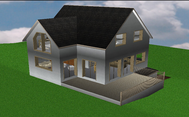

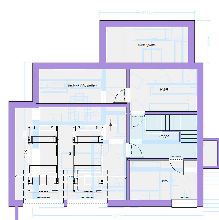

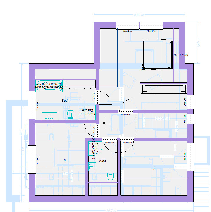

Hab mal wieder bissl gespielt ohne Anspruch auf Sinnhaftigkeit mangels Geldbeutel.
Außerdem muss der geneigte Leser etwas Fantasie mitbringen, da die teils schwierige Topographie nicht die Stärke meines Uraltprogrammes ist. Treppen wie immer keine Podeste. Der "Vorgarten" müsste noch reichlich gepflastert werden, um alle Wege zu erschließen. Aufgrund der Neigung streikt mein Programm da.
Grundriss eines Gebäudes: Technik/Abstellen, Büro, HWR, Treppe und zwei Garagenplätze.
Grundriss eines Hauses mit Wohnzimmer, Essbereich, Küche, Treppe, WC und Möbel.
Grundriss einer Wohnung mit Bad, Küche und Schlafzimmer, violette Wände.
3D-Hausmodell: zweigeschossiges Haus mit Garage, Außentreppe und Graslandschaft.
3D-Hausmodell mit dunklem Dach, Terrasse und Garten
Das ganze hinge allerdings davon ab, ob das Elternbad zu entwässern geht. Da müsste sich ein Fachmann den Kopf zerbrechen, ob der in der Decke bis in die Flurwand kommt o.ä..
Gauben krieg ich bei Kniestock 1,12m und einem Rücksprung von 0,50cm übrigens keine sinnvollen hin. Dann wären die Fenster ja irgendwo unter der Decke bei 38° Dachneigung, oder?

Warum sollte man außen ein Treppe gehen, wenn man dies auch innen tun kann? Die wäre im Winter sogar Eis frei.
